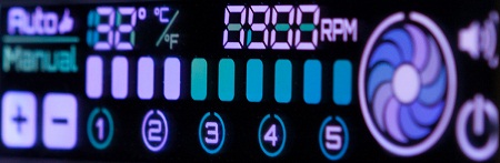

Проверку контроллера в действии начнем с исследования его фронтальной панели – сенсорного экрана. Производитель выбрал монохромное решение, что, на мой взгляд, только добавляет класса устройству. Теперь проверим обзорность экрана.
- 90° по горизонтальной и вертикальной осям.
Строго перпендикулярный взгляд на экран не выявляет каких-либо паразитных засветок. Все показания прекрасно читаются и разборчивы.
- 60° по горизонтальной плоскости.
С данным углом обзора искажений в изображении нет.
- 45° по горизонтальной плоскости.
В этом случае уже начинает проступать подсветка матрицы, из-за чего читаемость падает.
- 30° по горизонтальной плоскости.
Разобрать показания условно возможно, но очевидно, что делать это уже крайне некомфортно.
- 45° по вертикальной плоскости сверху и снизу.
Ситуация аналогична – принципиально понять показания можно, но назвать данные углы комфортными для использования контроллера категорически нельзя.

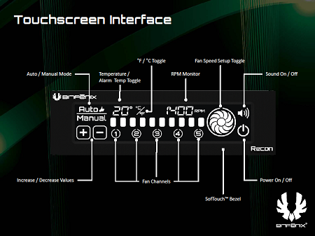

Сам сенсорный экран у BitFenix Recon довольно чувствительный и реагирует на прикосновения пальцев с одного раза. Его интерфейс позволяет управлять следующими функциями устройства:
- Включение/выключение экрана;
- Включение/выключение динамика;
- Включение/выключение канала вентилятора;
- Переключение между пятью каналами вентиляторов;
- Переключение между автоматическим и ручным режимами управления вентиляторами;
- Увеличение/уменьшение скорости оборотов вентиляторов;
- Изменение температуры порога аварийной сигнализации;
- Переключение отображаемой температуры по шкалам Цельсия или Фаренгейта.
Кроме того, на экране отображаются:
- Скорость вращения выбранного канала вентилятора в цифровом, графическом и анимированном виде;
- Температура термодатчика по выбранному каналу вентилятора в цифровом виде.
Легенда иконок сенсорного экрана реобаса приведена ниже.

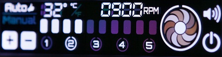

Отдельно остановлюсь на возможных режимах работы. Автоматический режим управления контроллером произвел на меня весьма благоприятное впечатление. На мой взгляд, производителю вполне удалось реализовать на практике принцип «нажал и забыл».
Поскольку тестирование Recon производилось в период летней жары, температура в помещении часто переваливала за 30°С. В таких условиях гибкая регулировка скорости вращения крыльчаток с учетом конкретной нагрузки на систему оказалась особо востребована. Заложенный в контроллер алгоритм выставляет минимальные обороты вентиляторов (40% от максимума) при температурах до 20°С. При превышении данного порога реобас начинает постепенно повышать скорость вращения вентиляторов. Так, при температуре определяемой термодатчиком в пределах 30-32°С, обороты вентилятора составят уже 800-900 об/мин (57-64% от максимума). Следует отметить, что в этих условиях вся система в целом остается практически бесшумной – даже чуткий к звукам человек на расстоянии полутора метров от включенного на ночь компьютера может спать сном младенца. Правда, подсветку дисплея в таком случае лучше отключить.
Максимальной же скорости в автоматическом режиме вентиляторы достигнут при температуре 60°С. Представляется, что для СВО подобная зависимость неприемлема, поэтому аварийную сигнализацию лучше сдвинуть в район 45-50°С (по умолчанию она 70°С). Однако каких-либо самостоятельных действий, за исключением подачи звукового сигнала и вывода вентиляторов на максимальные обороты, контроллер при аварийной температуре с системой производить не будет.

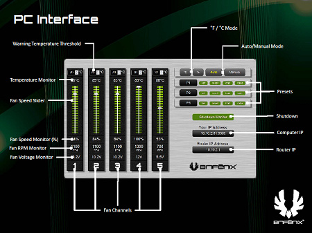

Как уже указывалось выше, успешно эксплуатировать BitFenix Recon можно и без установки программного обеспечения к нему. ПО устройства в версии РС не представляет собой самостоятельного отдельного приложения и взаимодействие с ним возможно посредством любого веб-браузера. В дополнение к функциям, доступным через сенсорный экран, он позволяет задействовать настройки трех пользовательских профилей (пресетов). Каждый из профилей (Р1, Р2, Р3) может быть назван уникальным именем, что позволит быстро ориентироваться в настройках в зависимости от желаемого пользователем результата.
Легенда интерфейса программного обеспечения для РС приведена ниже.

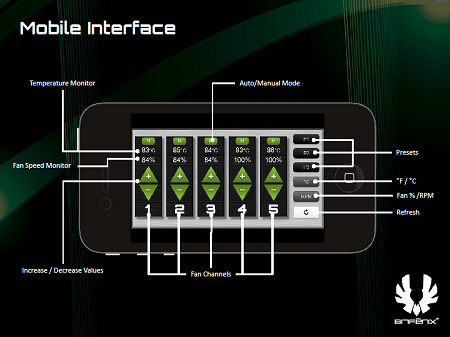

В качестве уникальной особенности производитель отдельно отмечает возможность удаленного управления BitFenix Recon через любое подключенное к сети интернет устройство. Как и в случае РС-варианта, мобильная версия программного обеспечения не требует установки отдельного приложения и реализуется через веб-браузер.
Для удаленного подключения к контроллеру необходимо скопировать в браузер IP-адрес, отображаемый в РС-версии интерфейса, а также сделать соответствующие настройки в брандмауэре компьютера. Мобильный интерфейс, по сути, является уменьшенной копией основного интерфейса, но при этом не теряет функциональности.
