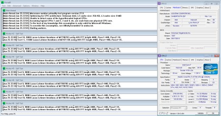

Разгон с использованием CPU Strap 100 МГц немного разочаровал, ибо стабильной работы системы удалось достичь лишь при значении базовой частоты 106.9 МГц:
Результат грустный, даже на 0.1 МГц хуже, чем у Z87-PLUS.

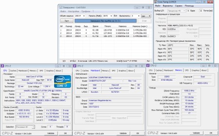

А вот при использовании CPU Strap 125 МГц материнскую плату будто подменили, ибо она смогла показать результат 144.8 МГц:
Это на 5 МГц больше, чем аналогичный показатель Z87-EXPERT, и на 8 МГц больше, чем результат Z87-PLUS.

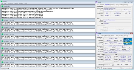

При CPU Strap 167 МГц плата повторила результат разгона Z87-EXPERT, другими словами, повысила базовую частоту работы процессора до 178.5 МГц:
Хороший результат. Что ж, за исключением режима CPU Strap 100 МГц ASUS Sabertooth Z87 не разочаровала.

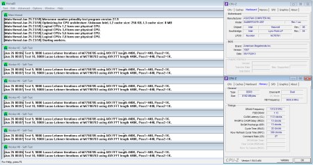

При разгоне оперативной памяти ее ограничителем выступает используемый комплект, и каких-либо неожиданностей в процесс разгона Sabertooth Z87 не принесла. Как и в случае с Z87-PLUS и с Z87-EXPERT, результат разгона памяти составил 2626 МГц:

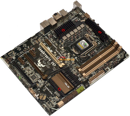

Места установки термопар:
Температура воздуха в помещении на момент замера составляла ~22-23 градуса по Цельсию. Радиаторы преобразователя питания процессора были закрыты от потоков воздуха процессорного кулера. Кожух с платы не снимался, штатные вентиляторы не использовались.
