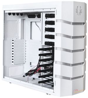

Оптические накопители устанавливаются спереди. Для этого необходимо снять переднюю стенку и вытащить заглушку (да-да, снаружи они не снимаются). Далее следует задвинуть привод и сдвинуть блокирующий механизм с двух сторон. Раз уж дело зашло про отсеки 5.25”, то стоит отметить, что в случае стороннего контроллера вентиляторов (или помпы) с ручками высок риск, что дверца будет в них упираться и не сможет закрыться. В случае с моим Lamptron FC5V2 (длина «крутилок» всего 16 мм) так и вышло.

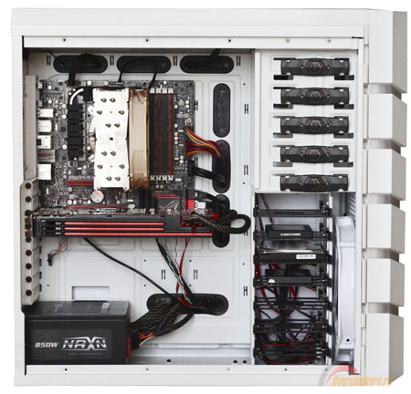

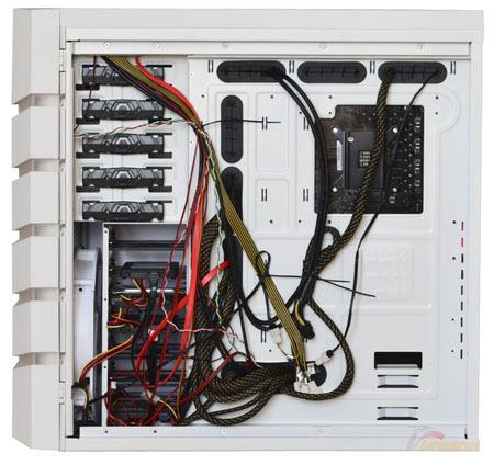

Установка блока питания не вызывает никаких трудностей. После получаса работы и аккуратной укладки кабелей перед нами предстает весьма симпатичная система.

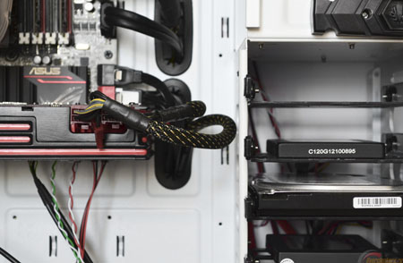

Некоторые провода удалось проложить за поддоном, но часть все же перекочевала в неиспользуемые отсеки 3.5”.

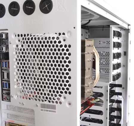

После сборки можно обратиться к совместимости компонентов. Стендовая видеокарта поместилась легко. От накопителей ее отделяют примерно 60 мм. А общая длина графического ускорителя может достигать 350 мм.
Нет серьезных ограничений и на высоту процессорной СО. Стендовая Noctua NH-U14S не достает до закрытой боковой стенки два сантиметра. Однако стоит быть внимательным. Если в случае с другими моделями упор тепловых трубок грозит выгибанием боковой стенки, то с Colossus есть риск повредить оргстекло и лишиться всей этой красоты.

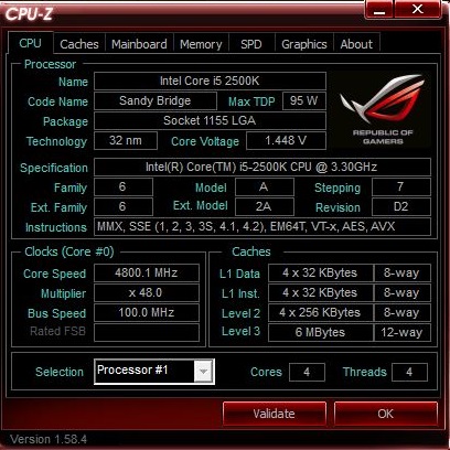

Для серьезной проверки охлаждения центральный процессор был разогнан до частоты 4.8 ГГц при напряжении 1.45 В.

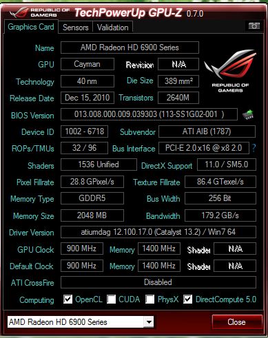

Оперативная память работала в номинальном режиме на частоте 1333 МГц с задержками 9-9-9-24-1Т. Видеокарта функционировала без разгона. Ее стандартная частота составляет 900 МГц.

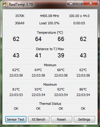

На страже температур CPU стояла программа RealTemp версии 3.70.
