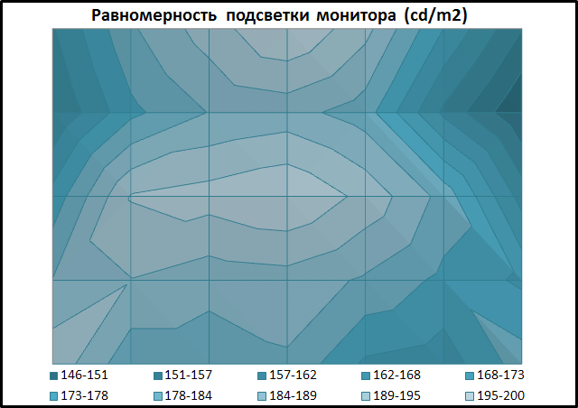

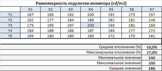

Равномерность подсветки монитора и цветовой температуры по полю экрана проверялась в тридцати пяти точках при установленной яркости дисплея в 200 нит. За основу всех подсчетов (отклонений) берутся данные из центральной точки.
Среднее отклонение от центральной точки составило 10%, а максимальное – 27%. Это очень низкий результат, который было несколько неожиданно получить на Lenovo LI2721sw. За 27-дюймовыми AH-IPS моделями 1080p ничего подобного ранее я не наблюдал.

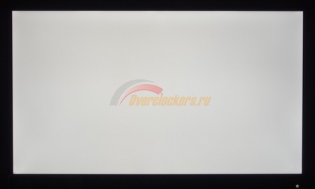

По представленной диаграмме поверхности можно наглядно увидеть, как сосредоточен уровень яркости по полю матрицы. Яркость в 200 нит измерена только в центре экрана. Два нижних угла затемнены не сильно, у верхних проблем явно больше.
Подобная неравномерность подсветки (по яркости белого поля) не так сильно заметна в работе, несмотря на довольно сильные отклонения. А все благодаря довольно стандартной «картине мира». Да и основная центральная область подсвечена равномерно. Впрочем, возможно есть пользователи, которых не устроят пара затемненных углов и устрашающие цифры из таблицы. Другой вопрос – равномерность цветовой температуры. Но с ней мы разберемся чуть позже.

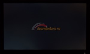

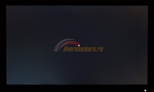

Теперь рассмотрим черный фон, оценив его равномерность по двум фотографиям с разной экспозицией, чтобы вы могли наглядно увидеть все проблемные зоны попавшего к нам в руки экземпляра. А у Lenovo LI2721sw они действительно есть – это нижний левый угол и в меньшей степени три оставшихся. Из паразитных оттенков присутствует лишь желто-зеленый.
Правда же заключается в том, что реальность больше соответствует второй фотографии, а поэтому найденные недостатки на черном фоне никоим образом не мешают просмотру фильмов при полном отсутствии внешнего освещения, либо игре в проекты с большим количеством темных сцен. Хотя тут немалую роль играет выставленная яркость и положение пользователя перед монитором.

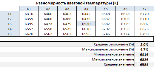

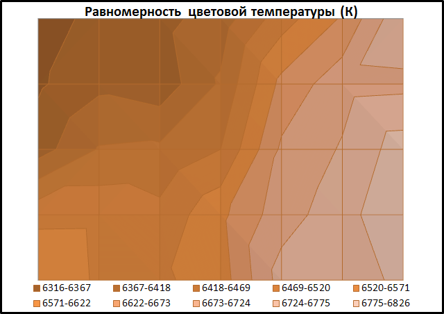

Теперь перейдем к рассмотрению равномерности цветовой температуры на всей площади экрана. Установленная яркость осталась неизменной – 200 нит в центральной точке.
При тестировании использовались ручные настройки ЦТ для получения 6500K. Среднее отклонение оказалось на уровне 2%, а максимальное составило 4.7%. Результат чуть выше среднего, что у моделей подобного рода бывает не сказать, что часто.
Полученный диапазон цветовой температуры составил 6316-6826 Кельвин, что почти на 100К меньше стандартной разницы в 600K, выявленной у большинства протестированных по нашей методике мониторов. Построенная диаграмма поверхности слабо напоминает таковую по равномерности подсветки – картина здесь совсем иная. Цветовая температура плавно увеличивается от левого верхнего угла к правому нижнему.
Разница в граничных значениях немаленькая, а поэтому если, к примеру, открыть чистый Excel документ и отойти от монитора на 1-1.5 метра (чтобы охватить взглядом всю его область), то не увидеть отличия частей экрана по цветовой температуре будет довольно сложно. Если же вы работаете на расстоянии ~50-70 см (что бывает очень часто), то все равно охватить всю область за раз не выйдет, а поэтому с этой особенностью дисплея вы столкнуться не должны.

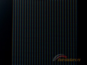

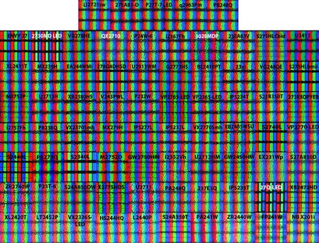

В мониторе Lenovo применена AH-IPS матрица с пластиковой защитной панелью с матовой пленкой поверх нее. Рассмотрим полученные макроснимки:
Кристаллический эффект здесь присутствует в полной мере. По своей видимости (силе) он схож практически со всеми новыми AH-IPS дисплеями стандарта 1080p и диагональю экрана от 23 до 27 дюймов, но явно менее заметен, чем на H-IPS и e-IPS моделях. По сравнению с полуматовыми экранами КЭ на Lenovo LI2721sw естественно сильнее. Это стоит учитывать, если данная особенность вас действительно волнует. А если вы до этого всю свою жизнь работали за моделями с матовыми экранами, то беспокоиться нет никакого смысла.

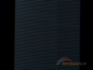

Измеренная частота широтно-импульсной модуляции подсветки Lenovo LI2721sw составила ~260 Гц (двадцать шесть полос при выдержке затвора 1/10 секунды). Однако с учетом того, что в мониторе применяется W-LED подсветка (а светодиоды гаснут и загораются моментально), даже подобная частота ШИМ вероятно не может считаться серьезным (!) преимуществом перед решениями с частотой около 175-200 Гц. Но в любом случае это будет занесено в достоинства модели, поскольку вопрос влияния ШИМ’а, как и светодиодов в целом еще толком не изучен.
