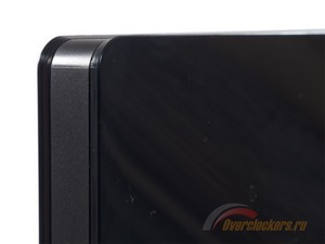

Большое скопление глянцевых деталей делает дисплей не очень устойчивым к появлению мелких царапин, которые то и дело появляются после каждой протирки от пыли и пальцев рук.

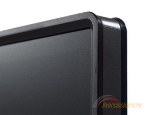

По фотографиям выше видно, что выделяющаяся тонкая рамка – не более чем специальный элемент, прикрепленный поверх пластиковой окантовки. Это становится очевидно и при простой попытке потянуть его на себя. Таким вот образом дизайнеры решили выделить LI2721sw на фоне уже совсем «безрамочных» собратьев.

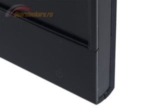

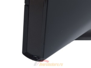

Нижняя передняя рамка точно и плотно подогнана по всему периметру, а в задней части корпуса присутствует несколько областей (сверху и снизу) с вентиляционными отверстиями, через которые под некоторым углом можно увидеть электронную начинку.

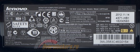

По одной-единственной наклейке в задней части корпуса ничего нового вы не узнаете. Вся нужная информация приводится на упаковке монитора. Тут можно найти лишь ее повторение и много всего ненужного.

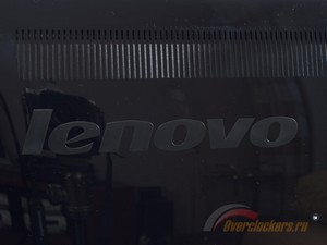

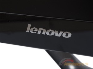

На корпусе рассматриваемого дисплея присутствуют два логотипа компании.

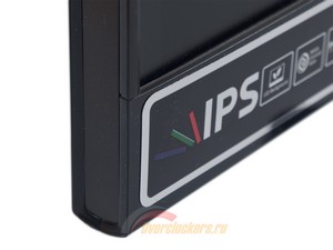

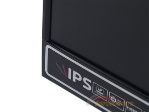

А по отдельной рекламной наклейке, которая быстро и без следов удаляется с передней рамки, можно узнать об использовании IPS матрицы, LED подсветки, HDMI интерфейса, режимов Novo Vision и о соответствии различным стандартам.

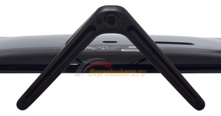

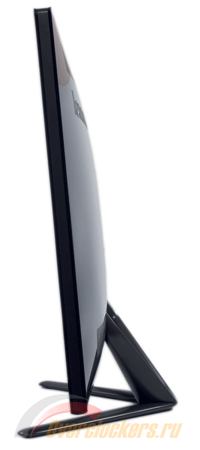

Подставка героя обзора не выделяется на фоне конкурентов и может разве что предложить наклон панели в пределах от -7 до +20 градусов. Центровка панели, как и полагается в таких случаях, выполнена идеально. Корпус не подвержен вибрациям после прикосновения к любой из его частей, а в случае более заметного воздействия мелкие и не сильно заметные колебания полностью прекращаются за пару секунд.
Основание подставки выполнено целиком из металла. По периметру присутствуют четыре маленькие резиновые ножки с гладкой поверхностью. За счет этого и не очень большого веса монитора сцепление подставки с рабочей поверхностью находится на среднем уровне, что в свою очередь предоставляет возможность беспроблемного поворота дисплея вокруг своей оси. Последнее можно воспринимать как дополнительный плюс – еще одна степень свободы в эргономике.

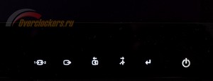

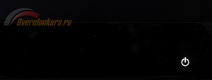

Управление Lenovo LI2721sw производится шестью сенсорными клавишами с белой подсветкой, расположенными в нижней правой части рамки. Одна из них – кнопка включения и выключения питания, она подсвечивается постоянно.
Все остальные клавиши с характерными пиктограммами, обозначающими их действия, загораются при малейшем прикосновении к сенсорной области. Среди быстрых действий возможно изменение источника сигнала и переключение предустановленных режимов изображения Novo Vision.
В целом управление довольно удобное, при отсутствии внешнего освещения дополнительных проблем не появляется, кнопки обладают внушительной рабочей зоной и высокой чувствительностью. Однако негатива тоже хватило. Начнем с того, что изменить уровень яркости или контраста за один присест не всегда удается, несмотря на активированную опцию повторения нажатия. Очень часто (!) каким-то неведомым образом во время изменения яркости монитор включал/выключал звук при нажатии клавиш, в соответствии с чем возникало предупреждение в центре экрана. Хотя этот параметр был скрыт в совсем ином разделе, до которого надо было еще добраться. Чудеса, да и только.

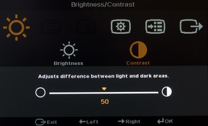

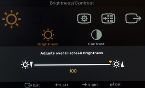

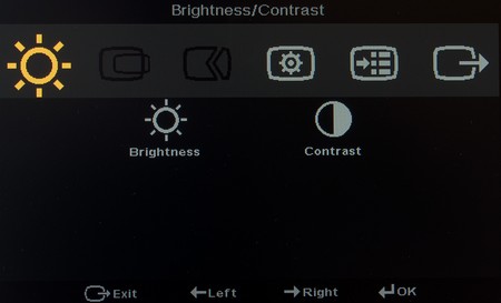

В первом расположены настройки яркости и контрастности. Ничего лишнего.

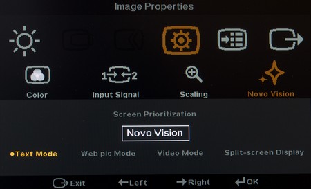

Во втором представлены четыре подраздела. Первый из них Color. В нем скрыты предустановки цветовой температуры. Возможно ручное изменение значений RGB Gain.
Кроме выбора источника сигнала и режима работы встроенного скалера изображения возможно переключение цветовых пресетов под общим названием Novo Vision. Из четырех штук только три оказались нормальными. Последний Split Screen всего лишь простая показуха на тему, как улучшает картинку электроника монитора.

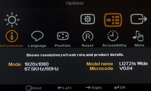

Последний раздел предлагает доступ к краткой информации по рабочим характеристикам монитора, изменению языка локализации (русский присутствует), расположению OSD Menu на экране, сбросу всех настроек к значениям по умолчанию, настройке поведения клавиш и отключению очень противного и громкого звука при нажатии.
