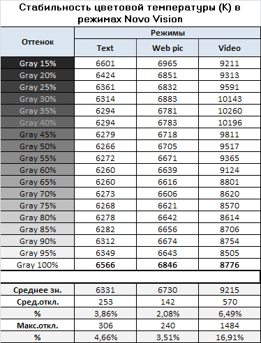

Результаты данной таблицы представляют собой отклонения точек серого клина по оси X. Вертикальную ось они не затрагивают, а поэтому оценить наличие паразитных оттенков можно лишь по CIE диаграмме из подраздела «Гамма-кривые, баланс серого и результаты UDACT».
В двух случаях из трех отклонения цветовой температуры серого клина от точки белого находятся на среднем уровне. А вот у режима Video есть основательные проблемы, что совсем не удивительно.

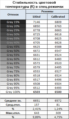

Ручная настройка позволила несколько улучшить точность установки точки белого, но с отклонениями получилось странно – среднее упало примерно на 60%, а максимальное увеличилось сразу вдвое. С такими цифрами на руках результаты UDACT кажутся еще более странными. Хотя кто его знает – может быть, уровень серого в 15% в его подсчетах не используется и тогда все становится на свои места.
Калибровка не позволила до конца решить эту проблему – среднее отклонение упало до 1.24%, а максимальное снова скатилось до начального уровня в 4.7%. Тут до соответствующего зачета в тесте UDACT действительно недобор. Хотя это опять же мои догадки. Да нам собственно и без него хватает информации для анализа.
Теперь рассмотрим результаты специальных режимов ЦТ Color. Напомню, что по умолчанию производитель установил пресет «Reddish». Поэтому стоит учитывать, что значения его столбца полностью совпадают с результатами соответствующего режима Text из первой таблицы данного раздела тестирования. Остается поговорить лишь про оставшиеся три предустановки цветовой температуры:
Как и в последних статьях, отмечу несколько наблюдений и фактов:
- Режим со знакомым названием «Reddish» полностью соответствует установленному по умолчанию – разница лишь в погрешности измерений;
- На их фоне два оставшихся соответствуют своим названиям, но полученные отклонения явно выше и совсем не соответствуют норме;
- Еще один логичный вывод – используем режим «Reddish», либо переходим в Custom (который, кстати от него тоже никак не отличается) и когда сильно приспичит, начинаем крутить RGB вручную.

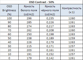

Стабильность контрастности и диапазон изменения яркости

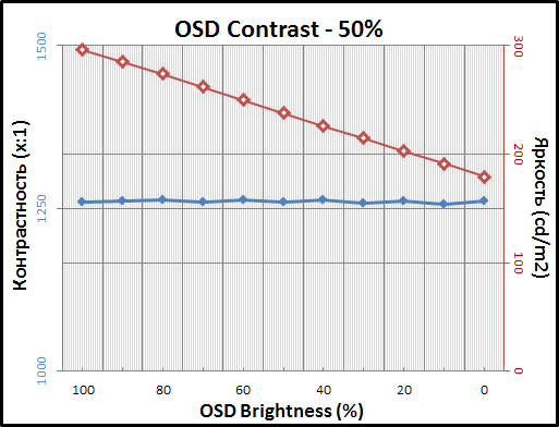

Для изучения стабильности контрастности и диапазона изменения яркости был выставлен режим Text. Значение Brightness менялось с 100 до 0% с шагом в 10 единиц. Для представленной ниже таблицы измеренные значения были получены через программу HCFR, которая дает возможность более точно оценить уровень черного (три знака после запятой) и соответственно определить достоверный коэффициент контрастности.
Полученный рабочий диапазон яркости составил 179-298 нит при практически неизменном уровне контрастности в ~1260:1, что на 26% выше заявленного в ТХ.
Снижение яркости линейно во всем диапазоне, а к полученным результатам есть одна большая претензия – кто додумался так настроить модуль подсветки, что минимальный уровень составляет почти 180 нит? Кто хочет перенапрячь свои глаза за пару часов при не очень хорошем внешнем освещении?

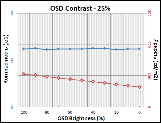

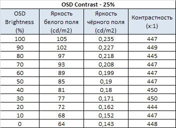

Решение было найдено сразу и без раздумий – необходимо снижать уровень Contrast в меню монитора. Это серьезно скажется на очень любимой маркетологами всех без исключения компаний характеристике под названием «Коэффициент контрастности», но на качество картинки повлияет практически незаметно, несмотря на трехкратную разницу при сравнении с результатом по умолчанию.
Проведенный эксперимент привел к нужному результату – минимальный уровень яркости спустился до более адекватных 64 нит, которые некоторым все же могут показаться ярковатыми для работы ночью. Другие же будут рады полученному рабочему диапазону в 64-105 нит. Третьи пустят слезу, поскольку 105 нит для них окажется темно для работы в светлое время суток и с ними трудно не согласиться. В общем, без неудобств настройки Lenovo LI2721sw не обошелся, хотя такой «подставы» со стороны производителя я точно не ожидал.

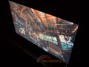

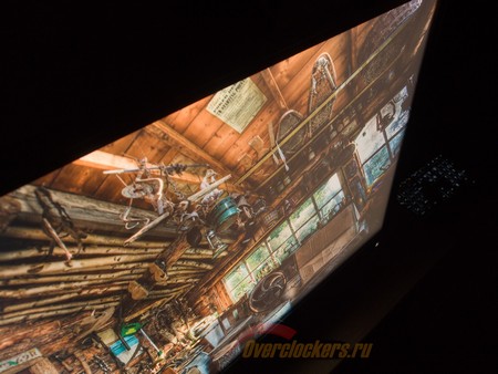

При диагональных углах обзора наблюдается куда более заметное снижение контрастности, изображение покрывает белое облако. При просмотре снизу этот эффект проявляется не так сильно, но при этом картинка становится несколько темнее, особенно в тенях.
Быстрее всего рассмотреть данную особенность можно, взглянув на угол экрана, находясь где-то в стороне от монитора в темное время суток. Фотография наглядно демонстрирует то, что вы должны увидеть. Также по ней можно судить об отсутствии паразитных оттенков при просмотре изображения под углом, которые возникают на некоторых 23-дюймовых e-IPS решениях. Фактической разницы в сравнении с конкурентами при одинаковых настройках нет, но то, что Glow меньше, чем на e-IPS и H-IPS – это точно. Хотя в реальной работе последнее не играет ни малейшей роли.
У исследуемого монитора при тестировании на цветных фонах (фотографиях, картинках) Glow проявлял себя слабо. Скорее это было похоже на сильное падение контрастности вместе с небольшим снижением яркости, что происходит на любом LCD экране при изменении угла просмотра.
