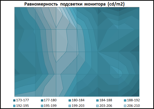

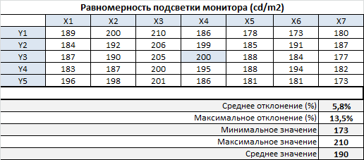

Равномерность подсветки монитора и цветовой температуры по полю экрана проверялась в тридцати пяти точках при установленной яркости дисплея в 200 нит. За основу всех подсчетов (отклонений) берутся данные из центральной точки.
Среднее отклонение от центральной точки составило 5.8%, а максимальное – 13.5%. На общем фоне это хороший результат, который оказался даже чуточку выше, чем у сверхдорогого для этого класса Fujitsu P24W-6 LED, рассмотренного не так давно. Тогда его результаты меня поразили, а в случае с ASUS PB248Q, учитывая стоимость модели, счастью моему не было предела, когда речь зашла о равномерности подсветки.
По представленной диаграмме поверхности можно наглядно увидеть, как сосредоточен уровень яркости по полю экрана. Самой яркой оказалась не центральная точка, а область левее нее. Сильнее всего затемнены два правых угла, у двух других таких проблем нет. Нет их и в остальном.

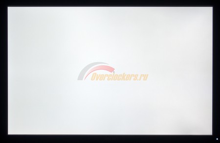

Фотография монитора с белым фоном прекрасно демонстрирует, как выглядит все это вживую. Единственное, что обращает на себя внимание – светлая область во всю высоту на второй четверти экрана (считая слева).

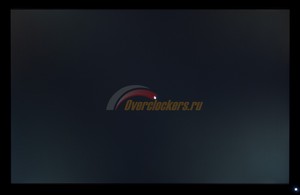

Теперь рассмотрим черный фон, оценив его равномерность по двум фотографиям с разной экспозицией, чтобы вы могли наглядно увидеть все проблемные зоны попавшего к нам в руки экземпляра. А они у ASUS PB248Q были. Сильнее всего бросается в глаза правый нижний угол с зеленоватым паразитным оттенком. Отстают от него и три оставшихся угла с другими паразитными оттенками. Финал неутешителен – какими были e-IPS матрицы, такими они и остались. Проблемы с черным фоном на них, похоже, неискоренимы.

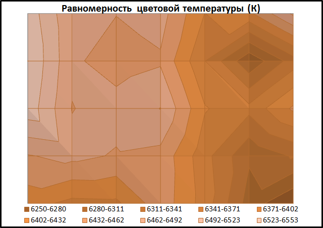

При тестировании использовались ручные настройки ЦТ для получения 6500K, яркость белого поля в центральной точке сохранялась на уровне 200 нит. Результат в 1.2% отклонения в среднем и 3.7% в максимуме явно не столь хорош, как у конкурента производства Fujitsu, но точно устроит многих, ведь бывали случаи и похуже.
Полученный диапазон цветовой температуры составил 6250-6553 Кельвин, что меньше стандартной разницы между граничными значениями в 600K, выявленными у большинства протестированных по нашей методике мониторов. Построенная диаграмма поверхности заметно напоминает таковую по равномерности подсветки, что бывает редко. Цветовая температура увеличивается справа налево, но строгой зависимости все же нет – есть заметные отклонения (как пример, правый нижний угол). Именно они заметно увеличили максимальный разброс значений.
А с учетом того, что это совсем крайние области, а основная доля экрана, которую охватывают наши глаза при повседневной работе (фокусируемся мы в любом случае почти всегда на центральной области) не сильно отлична по цветовой температуре, то к минусам подобную неравномерность подсветки причислить нельзя. Разве что записать в подраздел «Может не устроить».

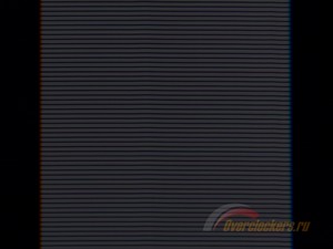

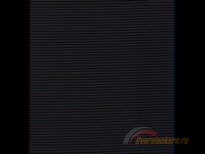

По моей методике тестирования частоту ШИ-модуляции у ASUS PB248Q определить не удалось. Однако после изучения просторов интернета стало ясно одно – при 100% яркости ШИМ действительно отсутствует, а при меньших значениях его частота составляет около 9000 Гц (9 кГц), а поэтому этот метод оказался бесполезным. В итоге с учетом использования в мониторе W-LED (светодиодной) подсветки подобная очень высокая частота ШИ-модуляции позволит забыть о рези в глазах и быстрой усталости.
