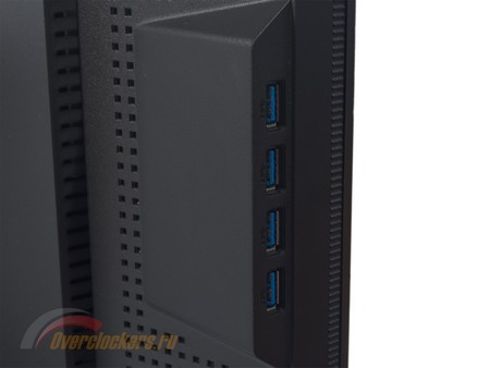

Сами разъемы USB для подключения различной периферии в количестве четырех штук расположены на левой части корпуса. По одному их виду ясно, что используется последняя версия интерфейса 3.0.

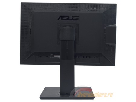

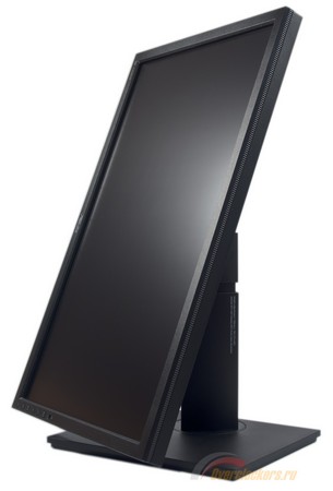

У монитора выдающиеся возможности в эргономике благодаря подвижной центральной колонне и специальному креплению к корпусу. Все изменения в градусах и сантиметрах указаны прямо на ножке. Перечислю их: наклон от -5 до +20 градусов, поворот вправо-влево на 60 градусов, подъем на 100 мм.
Pivot (переворот в портретный режим) присутствует и с учетом использования IPS матрицы может быть применен в реальности, благо углы обзора в целом позволяют комфортно работать.
Центровка панели, как полагается в таких случаях, выполнена так себе, что демонстрирует фотография выше. По пятибалльной системе монитор получает «четверку», но благодаря градуированным шкалам выставить его строго горизонтально не составит труда. Сама панель не качается, при любом адекватном воздействии на корпус. За счет большого веса и отсутствия люфтов любое изменение положения происходит плавно и легко.

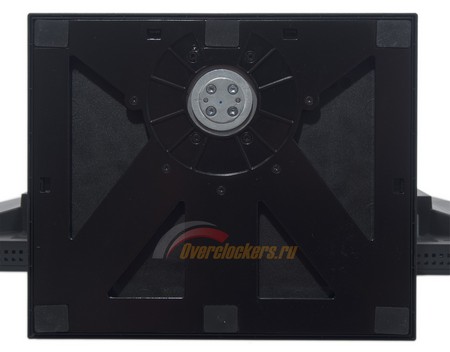

Основание квадратной подставки выполнено из металла, крашеного в черный цвет. По периметру приклеены шесть крупных резиновых ножек, которые отлично удерживают монитор на одном месте, в том числе благодаря существенной массе устройства.

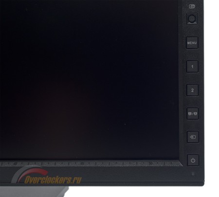

Управление ASUS PB248Q производится шестью механическими клавишами и одним пятипозиционным джойстиком. Все они расположены на правой стороне рамки корпуса. Самая нижняя из них отвечает за питание дисплея – включение и выключение, соседствуя с белым светодиодом (очень мягкое и неяркое свечение).
Клавиша под джойстиком отвечает за вход в меню, четыре остальных за быстрый доступ к тем или иным пунктам настройки монитора.
На клавиши «1» и «2» изначально возложены функции управления яркостью и контрастностью. В случае необходимости это можно изменить и поставить функцию на свое усмотрение. Две следующие кнопки отвечают за переключение доступных режимов Splendid и видеовходов.

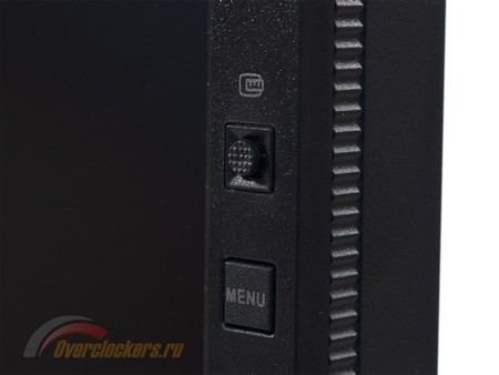

Простое нажатие на пятипозиционный джойстик включает режим QuickFit и меняет его режимы. Эта опция предназначена для вывода на экран сетки с определенным шагом в сантиметрах или дюймах, а также пары специальных рамок. Применение этой технологии вкупе с градуированными метками на корпусе за два года работы с разными мониторами ASUS серии Pro Art так и осталось за гранью моего понимания. Но не буду спорить, кому-то это все, возможно, и пригодится.

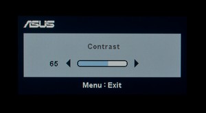

Система управления новинки меня, безусловно, порадовала. Контроллер сделал свое дело, выведя удобство и скорость управления на новый уровень. Я считаю, что такой способ выглядит более доступным и удобным, нежели работа с меню с помощью нескольких клавиш. Нажатия так и остались четкими и негромкими. Работа с OSD не вызывает сложностей как днем, так и ночью. Претензий нет.

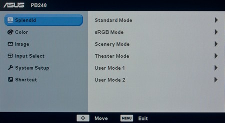

При входе в OSD перед пользователем предстает шесть главных вкладок. В первой из них перечислены все предустановленные режимы Splendid. Помимо выбора нужного, настройки каждого из них можно скинуть до заводских значений, в том случае если ваши ручные корректировки пришлись некстати.

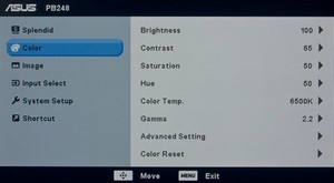

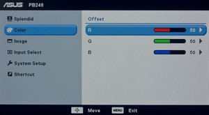

В следующем разделе сосредоточены основные настройки изображения. Регулировке поддаются: яркость, контраст, насыщенность, оттенок, цветовая температура (три предустановленных значения), гамма (2.2 или 1.8). Дополнительные настройки (Advanced Setting) доступны только в режимах User «1» и «2». При переключении на пресет sRGB остается только возможность изменить настройки яркости, что несколько ограничивает его возможное применение. Присутствует функция сброса всех произведенных изменений (Color Reset).

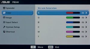

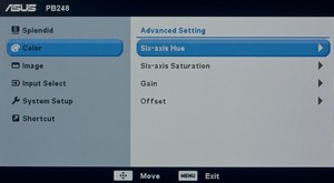

Половина продвинутых (Advanced Setting) настроек изображения – та самая особенность PB248Q, отличающая его от основных конкурентов. Настройка шести цветовых каналов (или как говорит производитель – 6-axis) подразумевает регулировку их оттенка и насыщенности. История умалчивает, кому придет в голову (и главное – зачем?) что-либо там менять.
Одно можно сказать точно – без специального ПО (как у NEC «PA»/«P» серий) и приборов по типу колориметров или спектрофотометров про эти регулировки можно забыть. Да и к тому же для новинки в ASUS не заявляют какого-либо продвинутого встроенного LUT, как было в PA246Q. Судя по всему, для PB248Q, как и для PA248Q, это остаточное явление, которое просто не пожелали выкинуть, решив объявить своеобразным достоинством.

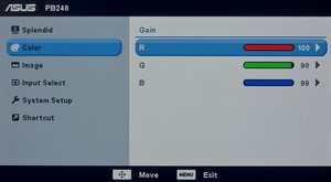

Основной же пункт, который помогает настроить цветовую температуру экрана (точку белого) это Gain – усиление. Изначально при выставленных 6500K значения RGB каналов не равны, а поэтому при дальнейшей активации иных пресетов ЦТ можно понаблюдать, в какую сторону и как сильно они меняются.

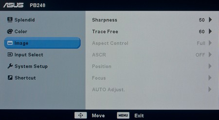

В разделе Image большая часть настроек доступна только в случае подключения по аналоговому интерфейсу. К ним относятся: резкость, изменение соотношения сторон изображения, включение режима динамической контрастности ASCR, настройки положения изображения на экране и фокуса (на LCD мониторе?) и автоматическая регулировка всех этих параметров. Регулировка разгона матрицы (технология «OverDrive») производится изменением значения в пункте Trace Free. Доступно всего шесть значений – от 0 до 100 с шагом в 20 единиц. По умолчанию установлено 60.

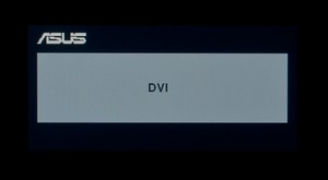

Следующий раздел меню – переключение источника сигнала. Здесь все просто и понятно.

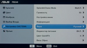

В последней закладке System Setup пользователь может посмотреть, как выглядит изображение на мониторе без специальной обработки и с ней посредством разделения экрана на две части (Splendid Demo Mode). Доступно следующее: выбор языка интерфейса (есть русский), отключение белого светодиода питания, регулировка громкости исходящего сигнала, изменение цвета сетки при активном QuickFit и сброс всех настроек OSD по умолчанию.
Также можно посмотреть информацию о работе монитора (разрешение, частота развертки) в Information. Подраздел OSD Setup дает возможность настроить положение OSD, изменить время до его исчезновения в случае бездействия со стороны пользователя, увеличить прозрачность, перевернуть меню при работе в портретной ориентации и включить/выключить протокол передачи данных DDC/CI.
Русская локализация меню присутствует и на этот раз проблем со шрифтами не замечено. Могут, когда захотят.

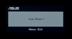

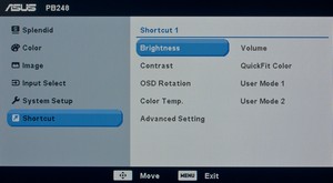

Для любителей кастомизации интересным покажется раздел Shortcut. Через него можно настроить быстрый доступ к тем или иным действиям с помощью кнопок «1» и «2» на корпусе дисплея. На самом деле это очень удобно, а самое главное, что настраиваемых кнопок целых две. Они прекрасно дополняют два пользовательских (User) режима, один из которых можно настроить для работы днем, а второй на вечер/ночь и быстро между ними переключаться. Если же такой вариант не интересен, то на клавиши можно повесить стандартный набор – яркость и контрастность или что-то другое. Решать вам.

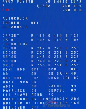

Доступ в сервисное меню был найден за счет зажатия клавиши Menu во время включения монитора. В дальнейшем необходимо просто повторно нажать Menu и перед вами появится следующее окно:
Среди доступных для изменения представлены настройки Gain (усиление) и Offset (сдвиг) для основного режима и регулировка RGB для предустановленных пресетов цветовой температуры. Есть возможность отрегулировать степень влияния технологии разгона матрицы Over Drive (OD), посмотреть, как долго работал монитор (при включенном экране и с учетом режима Standby), и определить настройки яркости по умолчанию для нескольких пресетов Splendid. Присутствуют и другие, не столь однозначные параметры, назначение некоторых из них остается для меня загадкой.
Напомню, что все изменения настроек в Service Menu вы делаете на свой страх и риск. Без определенных знаний не стоит браться и крутить все, что попадется в руки. Лучше от этого не станет, а хуже – куда вероятнее.
