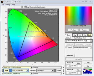

Монитор ASUS PB248Q использует знакомую матрицу e-IPS, но поскольку модель новая, то можно ожидать некоторых улучшений, касающихся цветового охвата. Посмотрим.
Проверка осуществлялась при заводских настройках монитора в режиме Standard. По представленным скриншотам видно, что треугольник цветового охвата, который сдвинут по трем опорным точкам, практически полностью покрывает стандарт sRGB. Самое заметное отклонение – желто-зеленая зона, где монитор превосходит возможности изучаемого и основного пространства. Но это не страшно и лечится.

В обоих случаях внутренняя фигура – возможности рассматриваемого дисплея, внешняя – цветовые пространства.
Итоговые результаты соответствия цветового охвата монитора стандартизированным пространствам при настройках по умолчанию:
- sRGB – 98%;
- AdobeRGB – 73.5%.
Напомню, что все значения были получены в режиме сравнения Absolute, с отсечением цветов и оттенков, выходящих за границы референсных значений. Итоговые результаты ASUS PB248Q без калибровки оказались равными 98% стандарта sRGB, что является великолепным результатом, который на 3% выше, чем полученные у предшественника PA248Q. После калибровки результат изменился минимально – 98.1%, что лишь закрепляет результат, который оказался нерушим после правки RGB значений и Contrast.

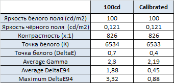

Ручные правки настроек кроме снижения яркости до 100 нит привели и к снижению коэффициента контрастности до 826:1. Точность установки точки белого повысилась до 6534К и 0.7 единицы DeltaE, а уровень отклонений цветопередачи упал до 1.88 и 3.32 соответственно, что, в общем-то, неплохо. С такими результатами можно уже начинать задумываться о работе с цветом.
Дальнейшая калибровка не изменила два первых параметра и в пределах погрешности измерений повлияла на точку белого. Среднее значение гаммы подошло к 2.19 («референс» 2.2), а цветопередача улучшилась до максимально возможного уровня – 0.45 в среднем и 0.88 в максимуме – ниже некуда. Не все, даже более дорогие модели, могут похвастать такими низкими отклонениями после подобной процедуры. Так что ASUS PB248Q получает зачет.

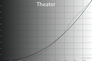

Два последних режима – в духе компании ASUS и ее технологии Splendid. Устрашающие сдвиги гамма-кривых на различных участках, плюс совсем иная цветовая температура в Theater Mode. Как итог, забудьте о них и пользуйтесь Standard и sRGB.

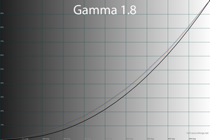

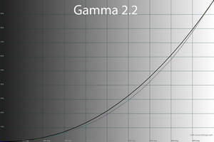

У монитора ASUS PB248Q отсутствуют какие-либо датчики и сенсоры (освещенности, приближения), а в меню среди настроек, которые могли бы повлиять на цветопередачу есть знакомый пункт Gamma.
Возможных значений всего два. По умолчанию выставлено 2.2, а при переключении оно меняется на 1.8 вместе с цветовой температурой в 5000K, что довольно-таки странное явление. В конечном счете, по полученным гамма-кривым становится ясно одно – смысла от Gamma 1.8 нет никакого. Кривые очень сильно поднимаются над «референсом», что создает еще больше проблем, чем при настройках по умолчанию.

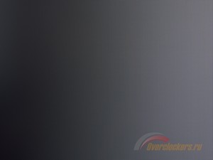

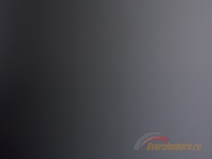

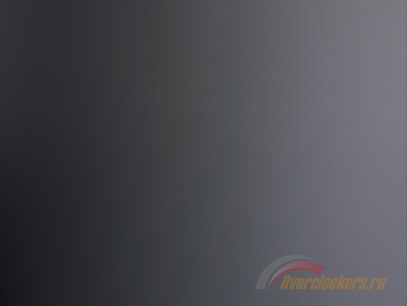

Использование псевдовосьмибитной (6 бит+FRC) матрицы не сильно сказалось на качестве градиентных заливок при заводских установках. Каких-то сильно заметных недостатков изначально не замечено.
А вот после настройки и калибровки они появляются. Причина проста – невозможность добиться идеальных гамма-кривых за счет настроек OSD Menu. Все правки производятся за счет изменений в LUT видеокарты. Но ASUS PB248Q еще повезло – они не такие уж и большие.
После простой настройки монитор начинает еле-еле «полосатить». А после включения профиля проявляются вертикальные полосы с паразитными оттенками, которые можно увидеть на последней фотографии.
Большинству покупателей это не доставит проблем, поскольку столкнуться в реальной жизни с градиентами во весь экран крайне проблематично. Лишь профессиональные дизайнеры смогут заметить эту проблему, если, конечно, прибегнут к калибровке модели ASUS.
