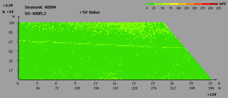

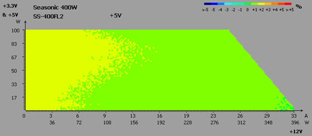

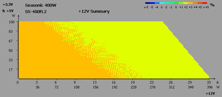

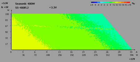

Seasonic Platinum 400 Fanless

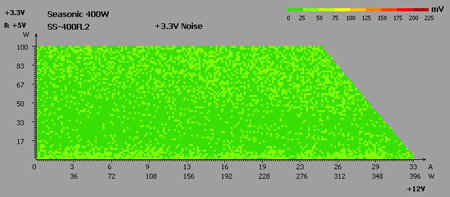

Начать предлагаю с младшей модели Seasonic Platinum 400 Fanless мощностью 400 Вт. При прохождении тестов КНХ напряжение на всех линиях питания отклонялось в очень маленьком диапазоне. Особенно понравились результаты линий +5 В и +12 В, где напряжение отклонялось в пределах соответственно 1-2% и 2-3%.
Уровень пульсаций на всех трех линиях питания очень низкий и не покидает допустимых норм: 50 мВ для линий +3.3 В и +5 В, 120 мВ для линии +12 В. Средние же пульсации были такими: на линии +3.3 В – 27 мВ, на линии +5 В – 22 мВ, на линии +12 В – 53 мВ.

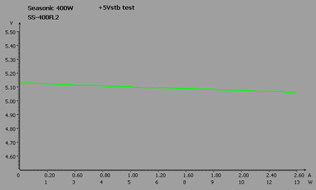

Состояние дежурной линии питания +5VSB также на должном уровне: напряжение в зависимости от нагрузки менялось от 5.13 В до 5.07 В.

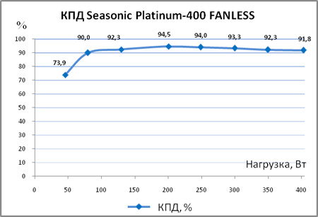

Блок питания Seasonic Platinum 400 Fanless полностью подтвердил свой «платиновый» статус для электросетей с напряжением 230 В, а именно при нагрузках в 20%, 50% и 100% уровень КПД не опускался ниже значений 90%, 94% и 91% соответственно.

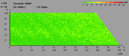

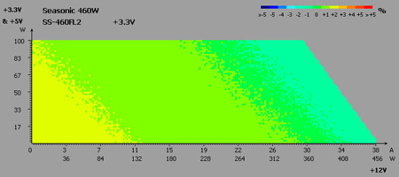

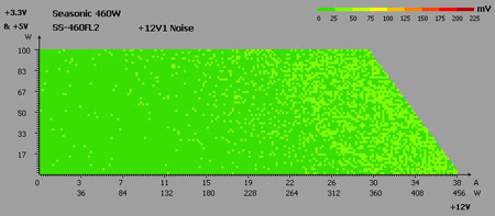

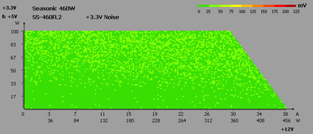

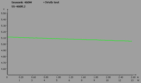

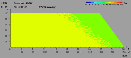

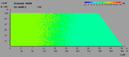

Seasonic Platinum 460 Fanless
Опять раздельная система стабилизации напряжений справилась на «отлично». Ни на одной из линий питания напряжение не вышло за пределы диапазона ±2%, и это при норме ±5%.
Нет никаких претензий и к системе сглаживания пульсаций. Средние значения были следующими: на линии +3.3 В – 18 мВ, на линии +5 В – 36 мВ, на линии +12 В – 39 мВ.
Напряжение на дежурной линии питания в зависимости от нагрузки менялось от 5.11 В до 5.05 В.

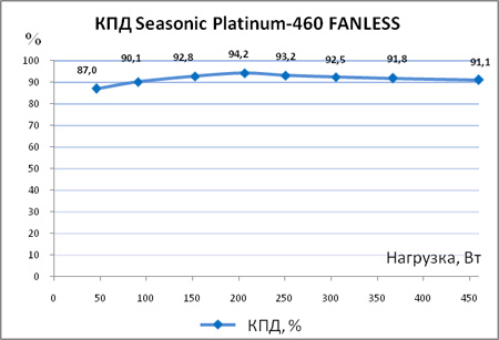

Уровень КПД блока питания Seasonic Platinum 460 Fanless полностью соответствует стандарту 80 PLUS Platinum для электросетей с напряжением 230 В:

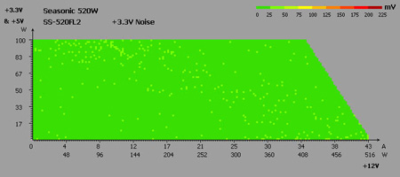

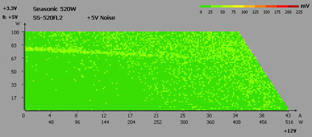

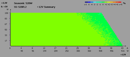

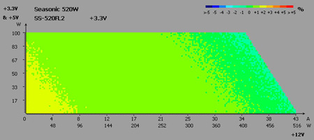

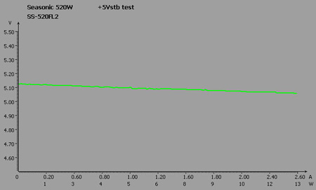

Seasonic Platinum 520 Fanless
После тестирования двух предыдущих моделей не было никакого сомнения, что и система стабилизации Seasonic Platinum 520 Fanless проявит себя на таком же уровне. Особенно стоит отметить состояние линии +12 В, где напряжение менялось всего лишь в пределах от 0% до 1%.
При прохождении кросс-нагрузочных тестов средние пульсации на линии +3.3 В равнялись 20 мВ, на линии +5 В – 38 мВ, на линии +12 В – 40 мВ.
Напряжение на дежурной линии питания в зависимости от нагрузки менялось от 5.12 В до 5.06 В.

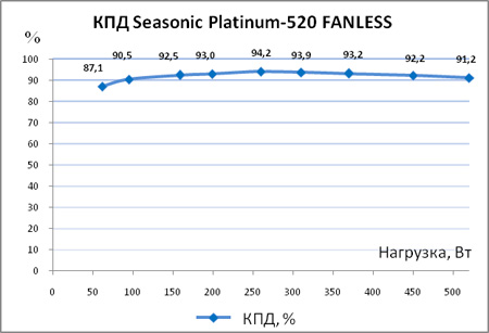

Тест энергоэффективности Seasonic Platinum 520 Fanless также не принес никаких сюрпризов – сертификат 80 PLUS Platinum для электросетей с напряжением 230 В полностью подтвержден.
В тестах на перегрузку старшее решение показало не такие впечатляющие результаты, как тот же Seasonic Platinum 460 Fanless, но все равно неплохие. 520-ваттную модель удалось нагрузить до 640 Вт (+23.1% к номинальной мощности), при этом все выходные напряжения оставались в пределах допустимых норм. При значении 650 Вт сработала защита от перегрузки.
