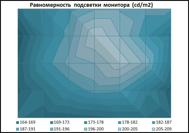

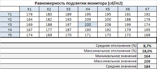

Равномерность подсветки монитора и цветовой температуры по полю экрана проверялась в тридцати пяти точках при установленной яркости дисплея в 200 нит. За основу всех подсчетов (отклонений) берутся данные из центральной точки.
Среднее отклонение от центральной точки составило 8.7%, а максимальное – 18%. Результат ниже среднего, подобного меньше всего ждешь от AMVA матрицы, пусть и с такой немалой диагональю.
По представленной диаграмме поверхности можно наглядно увидеть, как сосредоточен уровень яркости по полю матрицы. В рассмотренном случае яркость в 200 нит и выше была измерена не только в центре, но и рядом с ним. В целом правая часть экрана «освещена» чуть слабее, чем левая. Все углы экрана, кроме верхнего правого, затемнены.
Заметить отклонения при реальной работе можно, если вы специально преследуете данную цель. Если же об этом не думать, то бед вы знать не будете.

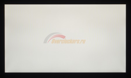

Фотография монитора с белым фоном прекрасно демонстрирует, как выглядит все это вживую. Видна разница по яркости между центром и периферией экрана, но в действительности все зависит исключительно от вашего настроя.

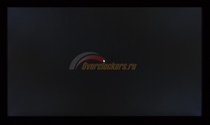

Теперь рассмотрим черный фон, оценив его равномерность по двум фотографиям с разной экспозицией, чтобы вы могли наглядно увидеть все проблемные зоны попавшего к нам в руки экземпляра. Можно отметить, что у Viewsonic VP2765-LED основная проблема оказалась в нижнем правом углу. При недостатке освещения и работе с очень темными изображениями без проблем можно было заметить синий паразитный оттенок. В остальном же, несмотря на фотографии выше (вторая – очень близка к тому, что можно увидеть собственными глазами, но при условии, что у вас правильно настроен монитор), протестированная модель не должна доставить дискомфорт при ее использовании, в том числе и при просмотре фильмов (с черными рамками и без) поздно ночью без дополнительного освещения.

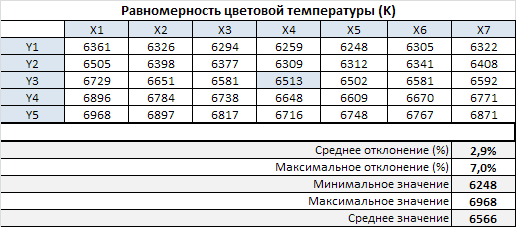

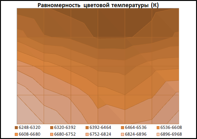

При тестировании использовались ручные настройки ЦТ для получения 6500K, яркость белого поля в центральной точке сохранялась на уровне 200 нит. Значения в 2.9% отклонения в среднем и 7% в максимуме – это средний результат, который вдвое хуже, чем у 23-дюймовой модели VP2365-LED на AH-IPS матрице! А вы ожидали такое увидеть?
Полученный диапазон цветовой температуры составил 6248-6968 Кельвин, что более чем на 100К выше стандартной разницы между граничными значениями в 600K, выявленными у большинства протестированных по новой методике мониторов. Построенная диаграмма поверхности слабо напоминает таковую по равномерности подсветки. Более теплые оттенки, сосредоточенные в верхней части экрана, переходят в более холодные в нижней области.
Однако за счет того, что основной акцент получился в углах экрана, разница цветовой температуры не столь сильно бросается в глаза. Она есть, но сказать, что ее увидит каждый (и будет после этого жаловаться на то, «как его кинула компания Viewsonic и везде один сплошной брак»), я не могу. Хотя 700+ Кельвин разброс совсем не маленький. Может, у меня уже стал вырабатываться иммунитет к такого рода неприятностям?

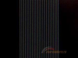

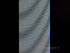

Первое поколение AMVA матриц отличалось использованием полуглянцевой поверхности матрицы, примененной и в Viewsonic VP2765-LED. Смотрите сами:
За счет этой особенности можно говорить о полном отсутствии кристаллического эффекта. Диагональные полосы на субпикселях – это всего лишь своеобразная структура матрицы. Поэтому если вы противник КЭ и не предъявляете высоких требований к скорости матрицы, то VP2765-LED может стать хорошим выбором.

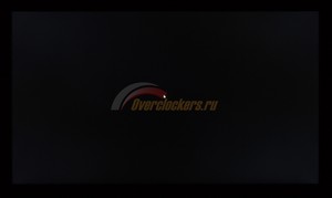

Из других особенностей модели VP2765-LED я могу выделить какие-то странные точки и рваные полосы различной длины, замеченные мною во время тестирования.
Я обратил на них внимание во время фотографирования черной и белой заливки экрана. Верхняя часть экрана (приблизительно 20% всей поверхности матрицы) как будто искрилась (при выставленной яркости экрана 100%). На темном фоне дополнительно были замечены полосы. Мне неизвестно, является ли это браком или нет. Но если вы хотите получить качественный экземпляр, то не забывайте проверять покупку в магазине. Если эта проблема существует, то заметить ее не составит труда. Впрочем, во время обычной работы эти артефакты оказались для меня невидимыми.
