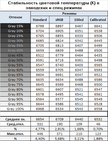

Стабильность цветовой температуры
Продолжим изучение монитора Viewsonic VP2765-LED, оценив стабильность цветовой температуры стандартных и специальных режимов изображения.
Результаты данной таблицы представляют собой отклонения точек серого клина по оси X. Вертикальную ось они не затрагивают, а поэтому оценить наличие паразитных оттенков можно лишь по CIE диаграмме из подраздела «Гамма-кривые, баланс серого и результаты UDACT».
С заводскими установками все было понятно и по ранее проведенным замерам – отклонения находятся на уровне ниже среднего, точка белого отлична от «референса» и равна 6968 Кельвин. Активация режима sRGB резко меняет сложившуюся ситуацию: среднее отклонение снизилось почти на 2 процента – до 2.91%, а максимальное на менее чем один – до 5.68%.
Произведенные ручные корректировки для достижения яркости 100 нит и точки белого в 6500K привели к желаемому результату. Цветовая температура White Point составила 6543 Кельвин при отклонениях серого клина в 1.66% в среднем и 3.21% в максимуме.
Улучшить данный результат помогло применение созданного профиля, который вводит поправки в LUT видеокарты. Точка белого в этом случае составила 6558К, а отклонения снизились до 0.7% и 1.88% соответственно. Хороший результат, по-другому и не скажешь. Проблем никаких не возникло.
Теперь рассмотрим результаты специальных режимов ЦТ Color Adjust. Напомню, что по умолчанию производитель установил пресет «6500K». Поэтому стоит учитывать, что значения его столбца полностью совпадают с результатами режима Standard из первой таблицы данного раздела тестирования. Про sRGB упоминать не стоит – с ним все и так понятно. Остается лишь поговорить про оставшиеся предустановки цветовой температуры:
Полученные результаты заметно отличаются от таковых на VP2365-LED. Смысла в использовании режима ЦТ User при настройках 100/100/100 нет никакого. Кроме неудачно выставленной точки белого в 7296К отклонения не сильно отличаются от заводских установок.
Оставшиеся режимы соответствуют своим названиям, но отклонения либо несколько ниже, либо значительно выше, чем при активированном «6500K». Итог таков – работайте в пресете sRGB, либо настраивайте любым доступным способом значения RGB в User Color.

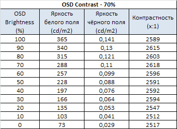

Для изучения стабильности контрастности и диапазона изменения яркости был выставлен режим Standard. Значение яркости менялось с 100 до 0% с шагом в 10 единиц. Для представленной ниже таблицы измеренные значения были получены через программу HCFR, которая дает возможность более точно оценить уровень черного (три знака после запятой) и соответственно определить достоверный коэффициент контрастности.
Полученный рабочий диапазон яркости составил 73-365 нит при практически неизменном уровне контрастности в ~2550:1. Результат средний. Многие современные модели способны на большее. Но я говорю исключительно про диапазон яркости.
Значение верхней границы яркости точки белого в 365 нит позволит без проблем работать с монитором в любых ситуациях, когда на рабочем месте очень светло или на экран падают отраженные/прямые лучи солнца, а вот нижнее в 73 нит довольно велико для частой и продолжительной работы в затемненном помещении или вовсе при отсутствии внешнего освещения.
Если ваши условия работы похожи на описанные, то стоит отрегулировать параметр «Контраст» с целью снижения минимального значения яркости белого поля. Этим, как и полагается, вы уменьшите коэффициент контрастности, но главное – снизится нагрузка на глаза, что куда важнее.
