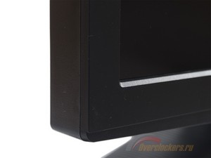

Монитор VP2765-LED внушает доверие – сделан хорошо, ничего не скрепит и не шатается. Матрица, как видно, немного отражает рабочее пространство, что не должно стать причиной каких-либо проблем. Это вам не глянцевая поверхность и даже не стекло.

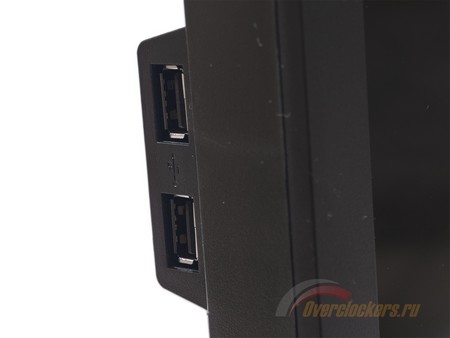

Два USB порта версии 2.0 расположены на левой стороне корпуса. Их удобно использовать для подключения различных носителей информации – флэшек и жестких дисков.

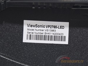

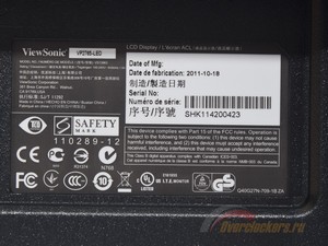

По двум наклейкам на корпусе можно узнать информацию, аналогичную указанной на коробке. Данных по ревизии найдено не было.

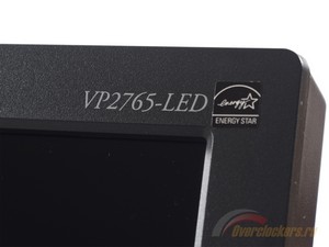

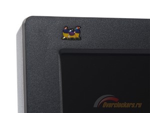

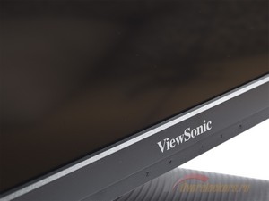

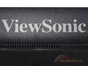

На корпусе монитора присутствуют три логотипа компании, а также название самой модели.

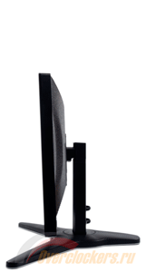

С эргономикой у монитора все прекрасно. Доступен наклон в пределах от -5 до +20 градусов, поворот на 60 градусов в каждую из сторон и изменение высоты на 135 мм.

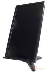

Центровка экрана, что бывает в таких случаях редко, выполнена идеально. Доступен переворот в портретный режим (Pivot) и эта процедура выполняется за 5 секунд.

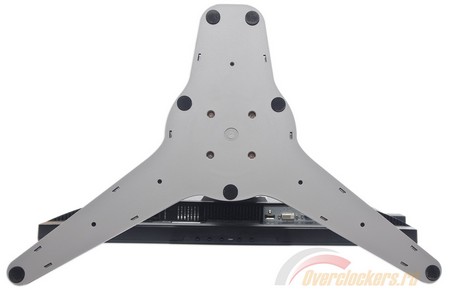

Основание подставки выполнено из пластика, но нутро металлическое, о чем свидетельствует вес в 2.8 кг. Для удержания монитора в одном положении применяются семь резиновых ножек. Они выполняют эту роль без проблем, но по-другому в данном случае и быть не могло – чего стоит одна лишь форма основания.

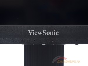

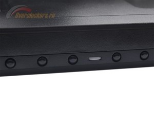

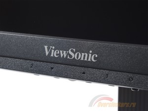

Управление монитором происходит посредством пяти физических клавиш, спрятанных на нижней грани устройства ровно по центру корпуса. Расположение кнопок совсем нетипично для устройств компании. Синий светодиод питания находится между основных кнопок управления. Клавиша включения приютилась в правой стороне и отличается от остальных тем, что не так сильно утоплена в корпус (на фотографии заметно слабо). Сделано это специально, чтобы не ошибиться при осуществлении настройки монитора и случайно его не выключить.
Непривычное и странное расположение клавиш усложнило мое общение с VP2765-LED. Некоторым может показаться, что кнопка входа в меню и выхода из него же рядом с клавишей питания, это нормально, но в действительности все не так. К тому же постоянно тянуться к «2» с целью выбора подраздела или пункта не добавляет удовольствия от такого типа управления. Работать сразу двумя руками удобнее и быстрее. Как итог, управление данной моделью Viewsonic – не самый удачный вариант. Значительно удобнее это сделано в VP2365-LED и VP2365wb.

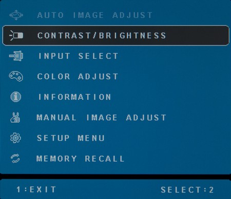

Теперь перейдем к рассмотрению структуры основного (знакомого нам по другим мониторам Viewsonic) OSD меню, скрытого за соответствующей кнопкой.
Перед нами предстает выбор из семи разделов и одного пункта сброса всех установок (Memory Recall). Первый – Auto Image Adjust, как и полагается при использовании цифрового подключения, недоступен.

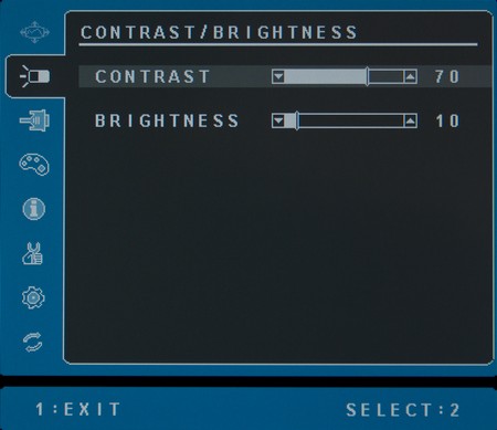

Во втором пользователь может изменить первоначальные установки яркости и контрастности.

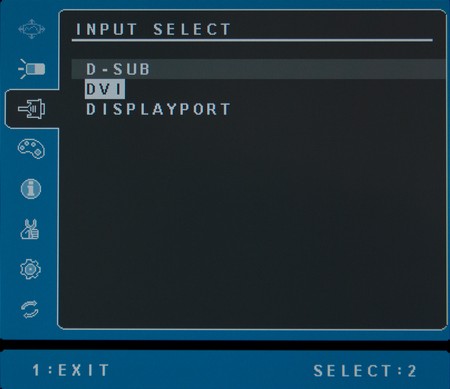

Выбор источника сигнала происходит в соответствующем разделе под названием Input Select.

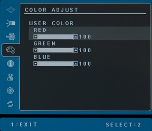

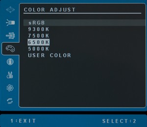

Ручные настройки цветовой температуры и заводские пресеты Color Temp. представлены в разделе Color Adjust. Причем хочу заметить, что при установке sRGB Mode меняется не только ЦТ, но и блокируются настройки Brightness и Contrast. Таким образом, это настоящий предустановленный режим изображения, который зачем-то был установлен совсем не в тот раздел.

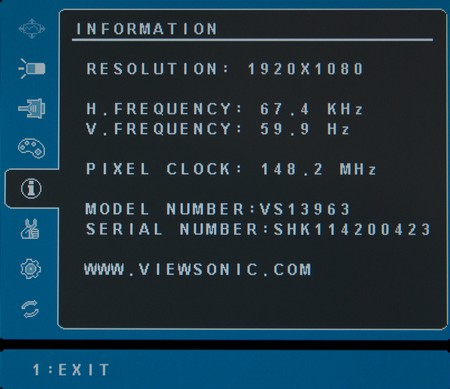

Узнать основную информацию по монитору можно в соответствующем подменю.

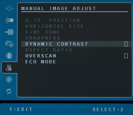

Отрегулировать Sharpness, Aspect Ratio и Eco Mode производитель предлагает в разделе Manual Image Adjust. В нем же активируется динамическая контрастность. Многие настройки, по факту, доступны лишь при D-Sub подключении.
С заводскими настройками резкости у модели VP2765-LED проблем не наблюдается. «Эко» пресеты лишь меняют яркость подсветки, контрастность остается неизменной. Настроек технологии OverDrive нет.

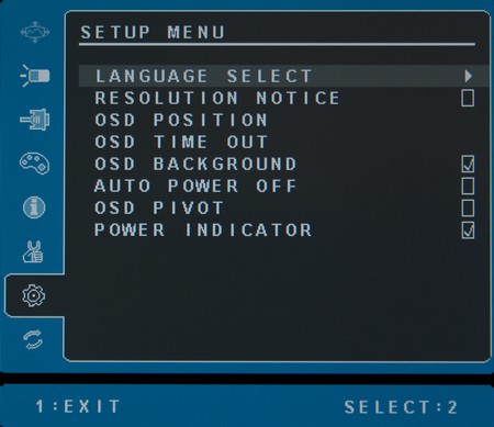

В Setup Menu оставлены не столь важные настройки, среди которых: выбор локализации интерфейса (присутствует русский), уведомление о разрешении, регулировка позиции OSD экрана, времени до его исчезновения, прозрачности (OSD Background), установка автоматического отключения, отключение светодиода питания и переворот меню в портретный режим (OSD Pivot).

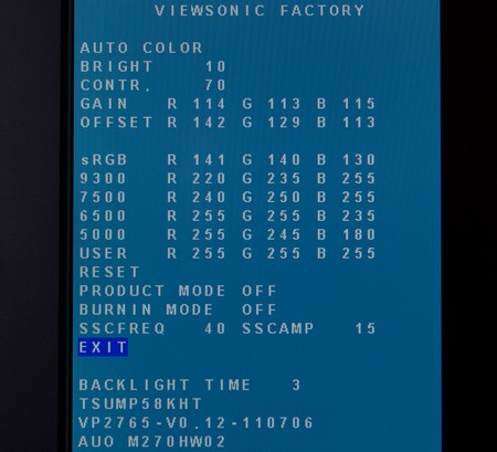

Для того, чтобы попасть в сервисное меню, необходимо зажать кнопку «2» (для Viewsonic это странно) при включении монитора. После этого нажать на «1» и перед пользователем предстанет следующий экран:
Благодаря возможности попасть в раздел с инженерными настройками можно выяснить модификацию установленной матрицы. Присутствует и информация по дате производства (несколько отличается от данных на упаковке) и времени наработки в часах.
Пользователь может поменять стандартные настройки яркости, контрастности, отрегулировать значения RGB для различных режимов цветовой температуры и изменить сдвиг (Offset) и усиление (Gain) для основного заводского пресета. Назначение остальных параметров для меня остается загадкой.
Напомню, что все изменения настроек в Service Menu вы делаете на свой страх и риск. Без определенных знаний не стоит браться и крутить все, что попадется в руки. Лучше от этого не станет, а хуже – куда вероятнее.
