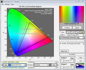

Проверка осуществлялась при заводских настройках монитора в режиме Standard. По представленным скриншотам видно, что в который раз треугольник цветового охвата совсем не равен стандарту sRGB. В случае с моделью VP2765-LED он сдвинут по двум опорным точкам. Избыток цветового диапазона наблюдается на желто-оранжевых, розовых и фиолетовых оттенках, а недостаток насыщенных цветов присутствует в синей, бирюзовой и зеленой областях. Сдвиг так сдвиг... Таким образом, с одной точки зрения, ЦО монитора можно назвать слегка расширенным, а с другой – неполное описание пространства sRGB налицо.

Напомню, что все значения были получены в режиме сравнения Absolute, с отсечением цветов и оттенков, выходящих за границы референсных значений. Итоговые результаты без калибровки оказались равными 81.6% стандарта sRGB, что совсем не хорошо для профессионального решения компании Viewsonic. Конечно, под профессиональным монитором производитель вовсе не понимает линейки NEC «P» и «PA». Но ведь можно было настроить чуть лучше. К тому же, 5 минут под присмотром приборов и монитор после ручной настройки демонстрирует соответствие в 89.9% sRGB. Это даже чуть выше, чем у самых последних AMVA.

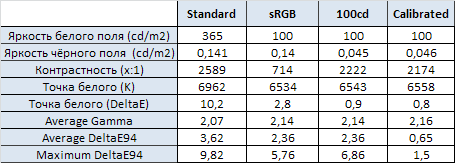

Изучим результаты, представленные в таблице ниже:
Изначально установленная яркость не лезет ни в какие ворота. Глаза устанут очень быстро, а поэтому рекомендую сразу снизить ее раза в три. Контрастность изображения ниже заявленной примерно на 15%, что с учетом полученных значений некритично.
Точность установки цветовой температуры ниже среднего – 6962К при DeltaE в 10.2 единицы. Не сильно радует среднее значение гаммы в 2.07 и отклонения цветопередачи, выраженные в единицах DeltaE94 – 3.62 в среднем и 9.82 в максимуме. В абсолютном исчислении это в два раза хуже, чем у младшей 23-дюймовой модели VP2365-LED.
Чтобы было не так скучно, я решил добавить режим из настроек цветовой температуры под понятным всем названием sRGB. Он, как позже оказалось, является одним из отсутствующих в подходящем для этого разделе режимов изображения, так как меняет не только значение ЦТ, но и все остальное. При его активации яркость падает до 100 нит (удивительно, что так точно), а контрастность до 714:1 – похоже, что производитель больше управлял параметром «Contrast», чем «Brightness». Впрочем, это не так страшно, как может показаться на первый взгляд. Стоит один раз посмотреть, чтобы это понять.
К плюсам режима можно отнести более точно выставленную точку белого – 6534К при DeltaE в 2.8, что позволяет не сильно беспокоиться о дополнительной настройке при не только любительском, но и полупрофессиональном использовании. К тому же не подкачали и три оставшихся значения: средняя гамма 2.14, а отклонения цветопередачи – 2.36 единицы DeltaE94 в среднем и 5.76 в максимуме. Тут все еще есть, куда стремиться, но такие результаты всяко лучше полученных при стандартных настройках.

Основные изменения были получены за счет правок значений RGB. Из-за этого кроме логичного снижения яркости упала и контрастность изображения – до 2222:1. Точность выставления точки белого повысилась – 6543 Кельвин при DeltaE 0.9. Отклонения цветопередачи почти такие же, как и в режиме sRGB.
Произведенная калибровка дополнительно снизила коэффициент контрастности до 2174:1. На этом не стоит зацикливаться, поскольку разница неуловима. Цветовая температура точки белого составила 6558К при DeltaE в 0.8 единицы. Среднее значение гаммы – 2.16. Отклонения цветопередачи снизились до 0.65 и 1.5 единиц соответственно. Ожидаемо хороший результат.

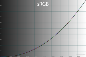

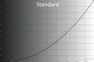

При настройках по умолчанию основательные проблемы с гамма-кривыми заметны только по красному цветовому каналу. Я надеялся, что VP2765-LED окажется настроен не хуже, чем VP2365-LED, но видимо зря. Аналогично и с серым клином на CIE диаграмме: точка белого (одна-единственная) вышла за пределы границы с максимальной допустимой дельтой в 10 единиц. А вот все остальные точки черно-белого градиента расположились ближе к DeltaE<3. Не часто с таким встречаюсь.

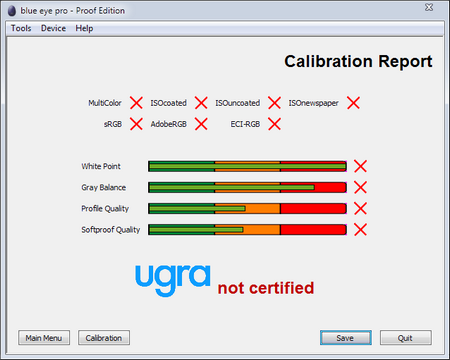

Первоначальный отчет UDACT говорит нам о том, что у нынешнего подопытного есть серьезные проблемы с точкой белого, балансом серого и несколько меньшие по двум оставшимся основным параметрам оценки.
Активация sRGB заметно меняет гамма-кривые, красный канал перестает выделяться на общем фоне, а серый клин приобретает иное положение в пространстве. Измеренные оттенки сместились вниз по оси Y, что снизило соответствующие отклонения.
Однако даже подобные изменения не позволили монитору пройти сертификацию UGRA. Проблемы остались, но теперь их явно меньше.

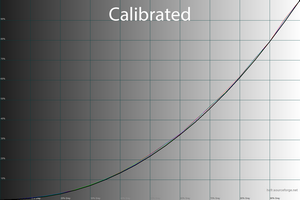

Произведенные ручные изменения в стандартном режиме улучшили серый клин и точность выставления точки белого. Гамма-кривые по форме напоминают полученные в режиме sRGB, что подтверждает необходимость внесенных правок.
По отчету UDACT можно говорить о том, что полностью исчезли проблемы с точкой белого, баланс серого значительно преобразился, а Profile и Softproof Quality вышли на начальную планку зеленой допустимой зоны. Теперь закончим начатое:
После создания профиля с поправочными кривыми в LUT видеокарты гамма-кривые практически не изменились, а точки серого клина (черно-белого градиента) установились в пределах границы с допустимым отклонением DeltaE<3 плотно друг к другу.
