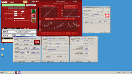

Необходимо учитывать, что материнская плата имеет проблемы с установкой таймингов оперативной памяти: некорректно устанавливается tRP:
Также возникли проблемы с CAS Latency – при его установке вручную вместо «Auto», система отказывалась запускаться с кодом «15» на POST-кодере материнской платы, даже если значение выставлялось заведомо рабочее. Замена оперативной памяти на другой комплект модулей позволила устранить только проблему с CAS Latency.

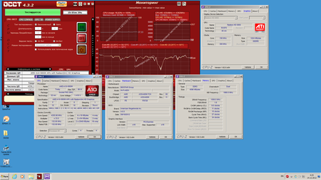

Разгон по базовой частоте (BCLK) не принес сюрпризов. Проблемы с графическим ядром процессора начались при частоте BCLK, равной 120МГц (как и на других протестированных нами платах), однако оно не отключилось, перестал работать лишь аналоговый видеовыход D-Sub, при переключении на DVI можно было спокойно поднимать частоту и дальше. Цифровые выходы отключились при 131МГц по BCLK. Установка дискретной видеокарты не слишком помогла: при ней разгон по BCLK вырос ровно на 1МГц – до 132МГц:
При этом частота CPU NB Core составила всего 1980МГц, что, как мы уже знает, далеко не предел для нашего экземпляра APU 5800K. В связи с тем фактом, что имеют место проблемы с частотой CPU NB Core, было решено считать окончательный разгон именно с такой частотой BCLK, хотя у нас и процессор с незаблокированными множителями.
Итоговый разгон таков (все напряжения – по показаниям мультиметра):
- Частота CPU Core - 4356 МГц (132,00 * 33) при напряжении 1.509 В;
- Частота CPU NB Core – 1980 МГц (132,00 * 15) при напряжении 1,319 В;
- Частота оперативной памяти – 2112 МГц (132,00 * 16,00), тайминги – 9-11-10-27-34-1T, при напряжении 1.725 В;
Следует отметить, что это – действительно самый оптимальный вариант: при разгоне процессора только множителем, при частоте, равной 4400МГц, система уже проявляла признаки нестабильности при продолжительном тестировании. Так что в любом случае, частоту BCLK пришлось бы использовать нестандартную. Либо ограничить разгон. Разгон оперативной памяти, кстати, именно таков – стабильности на более высоких частотах получить не удалось.
