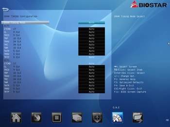

DRAM TIMING Configuration предоставляет доступ к таймингам оперативной памяти
Досадная ошибка обнаружилась и здесь: при ручной установке значения CAS Latency, даже если оно полностью соответствует штатному значению этого тайминга, приводило к отказу системы загружаться.

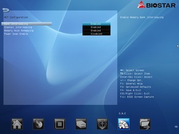

MCT Configuration предоставляет возможность настройки режимов работы подсистемы памяти:

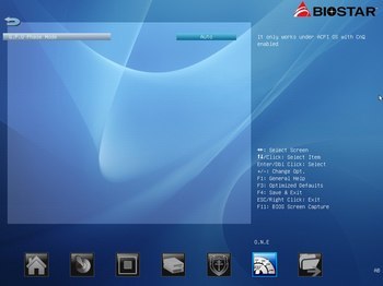

G.P.U Phase Control
Вот не нужно думать, что данный раздел (с опечаткой в названии – пропущена точка) имеет отношение к встроенному графическому ядру. G.P.U. расшифровывается как Green Power Utility и, соответственно, отвечает за работу фаз питания процессора. С помощью специальной утилиты, работающей в среде операционных систем семейства Windows можно и самому, вручную отключать часть фаз питания, что, по заверению производителя, может немного сэкономить электроэнергии.

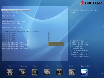

Последней закладкой BIOS является Save & Exit
Здесь можно выйти из настроек BIOS без сохранения произведенных изменений, выйти с сохранением оных, а можно и сбросить все настройки в положение по умолчанию.
Стоит отметить умение микропрограммы материнской платы сохранять в виде профилей (до пяти) наборы настроек в энергонезависимой памяти и эти профили сохранятся при сбросе настроек перемычкой или снятием батарейки.
Также профили можно сохранить (и загрузить) на USB-носителе в виде файла с именем, задаваемым самим пользователем, и расширением *.BPF. Файловая система носителя при этом должна быть семейства FAT. Файлового проводника как такового нет – при попытке восстановить настройки из файла с профилем, система просто выведет на экран список найденных в корне носителя файлов с профилями (если он только один, то список также отобразится, но будет состоять из одного пункта), по папкам, если они есть, поиск не производится.
Стоит заметить, что нигде в интерфейсе BIOS нет возможности вызвать программу обновления прошивки. Но встроенный прошивальщик все-таки есть и вызывается он на этапе старта системы нажатием F12 на клавиатуре. «Навигация» по носителю и требования к нему полностью аналогичны указанным выше к профилям настроек.

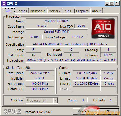

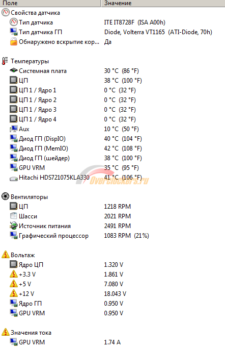

Программный мониторинг напряжения процессорных ядер в CPU-Z и AIDA64 работает, но не слишком точно
Обороты вентиляторов отображаются корректно, а вот с температурой и остальными напряжениями уже проблемы… Но эти проблемы решаемы фирменным ПО от Biostar.

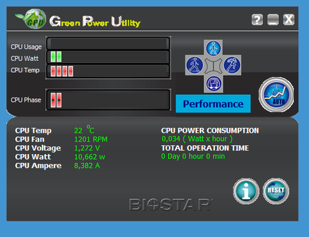

Утилита T-Utility Green Power Utility II отвечает за работу технологии с соответствующим названием:
Данная программа позволяет пользователю самостоятельно изменять режимы работы подсистемы питания процессора и вручную выбирать один из четырех профилей активности фаз питания, по своему усмотрению отключая ненужные по его мнению фазы. Присутствует некий счетчик, показывающий объем сэкономленной электроэнергии.

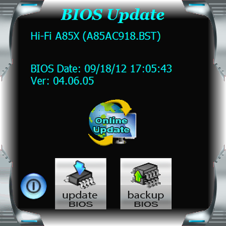

Утилита T-Software BIOS Live Update позволит обновить BIOS материнской платы:
Допускается как обновление по сети с сервера Biostar, так обновление и из загруженного ранее файла с локального носителя.

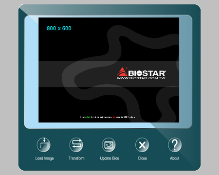

Утилита T-Software BIOScreen предназначена для смены стартовой заставки BIOS, отображаемой при старте системы вместо экрана прохождения POST (этот экран можно и вообще отключить):

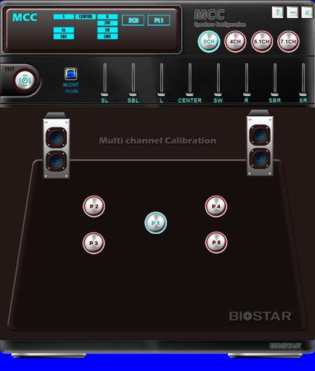

Утилита Multi channel Calibration при помощи микрофона из комплекта материнской платы подобрать оптимальные параметры звучания для конкретной комнаты.
Калибровка может производиться как в автоматическом, так и в ручном режиме.
