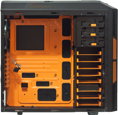

AeroCool Xpredator X3 построен по типу однообъемной конструкции с нижним расположением блока питания и сосредоточенными в передней части отсеками для устройств.
Окрас внутреннего убранства сочетает в себе ядовито-оранжевые и черные тона. Шасси корпуса и корзины устройств черные, в то время как в оранжевый цвет окрашен поддон системной платы, салазки для накопителей, кнопки прижимных механизмов 5.25 дюймовых отсеков и заглушки слотов. Цветовая гамма сочная и насыщенная.

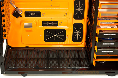

Блок питания располагается снизу на двух резиновых и высоких подставках-штырьках. Вырез в задней панели оборудован слоем мягкого мелкопористого поролона. БП может размещаться вентилятором как вниз, так и вверх (набор крепежных отверстий это позволяет).
Выше блока питания – поддон системной платы, которая крепится сюда при помощи стандартных семимиллиметровых стоек. Поддерживаемый AeroCool Xpredator X3 форм-фактор материнских плат: ATX, Micro-ATX, а также совсем крохотный Mini-ITX.
Спереди сверху – три отсека для 5.25 дюймовых устройств. Их крепление – безвинтовое, при помощи специального прижимного механизма. С обратной стороны отсеков предусмотрены аналогичные прижимы для более жесткой фиксации устройства. Для закрепления привода достаточно надавить на кнопку и сдвинуть ее вперед.

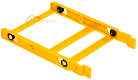

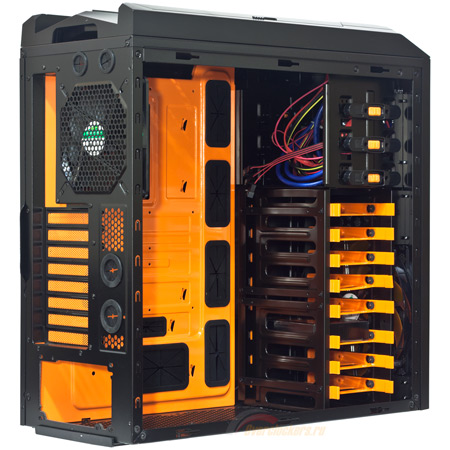

Корзина HDD оборудована выдвигающимися пластиковыми салазками:

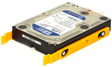

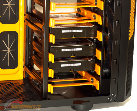

Она рассчитана на установку восьми 3.5 или 2.5 дюймовых накопителей. Крепление HDD – безвинтовое и очень простое, на силиконовых антивибрационных прокладках. Сначала накопитель устанавливается в салазки:
И задвигается внутрь до щелчка. Расположение «винчестера» в корзине – разъемами к задней стенке.

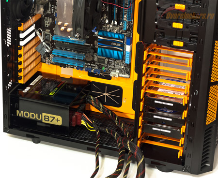

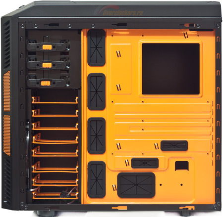

AeroCool Xpredator X3 наделен системой кабель-менеджмент, позволяющей проложить провода от блока питания за поддоном системной платы. Первым делом в глаза бросается большое количество отверстий, которых явно с избытком. Все вырезы оборудованы резиновыми лепестковыми вставками.

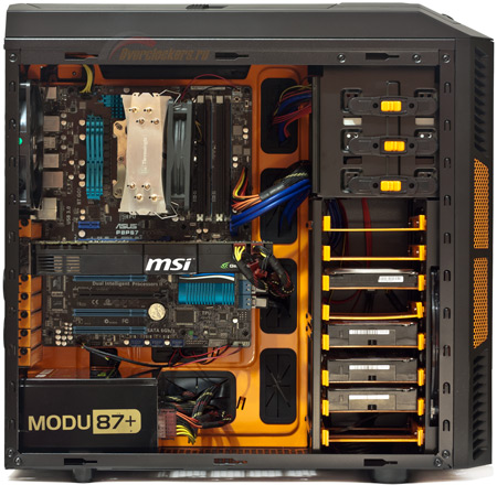

Вся система собирается быстро и просто. Наличие свободного пространства внутри позволяет осуществлять удобный доступ к комплектующим, а безвинтовое крепление устройств упрощает процесс.
Собранная система выглядит в корпусе симпатично, немного шарма добавляет оранжевый цвет.
Все провода удалось без труда разместить за поддоном. Провод питания процессора (ATX12V) также прокладывается без каких-либо проблем.
А вот задняя крепежная крестовина кулера (backplate) немного не совпадает с вырезом в поддоне. По крайней мере, на стендовой ASUS P8P67. К слову, максимальная высота процессорного охладителя, как заявляет производитель, может быть 186 мм, что достаточно для установки, наверное, самого высоченного башенного кулера.
