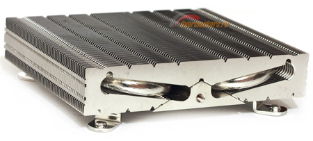

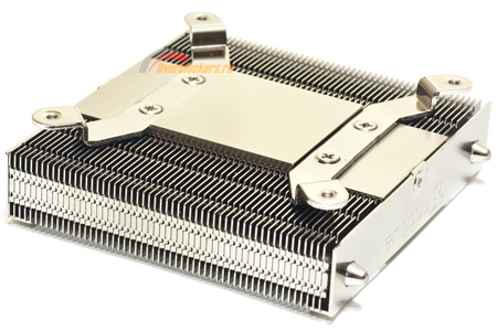

Тепловых трубок изначально не видно, поскольку они все находятся внутри, что обусловлено необходимостью максимально уменьшить высоту кулера.

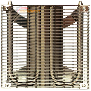

Радиатор Noctua NH-L9i представляет собой медное никелированное массивное основание треугольной формы, к которому прикреплены две С-образные тепловые трубки диаметром 6 мм, выполненные также из меди и никелированные.

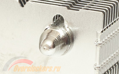

Если снять оба стальных ребра, которые крепятся винтами по обе стороны кулера, обеспечивая возможность крепления вентилятора и придавая конструкции дополнительную жесткость, под ними можно разглядеть тепловые трубки.
В противном случае внутреннее строение модели Noctua в таком ракурсе наблюдать почти не приходится.

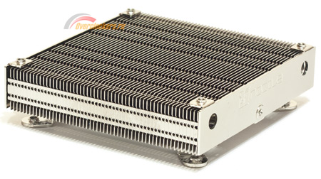

На тепловые трубки насажены алюминиевые пластины в количестве 55 штук. Толщина пластин составляет приблизительно 0.4 мм. Межреберное расстояние – 1.0 мм. Конструкция такова, что трубки по всей своей длине контактируют с отводящими тепло пластинами. Немного нестандартное решение, но что не сделаешь для минимизации размеров кулера.

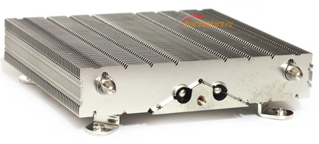

Контакт тепловых трубок с ребрами осуществляется посредством пайки. Хотя места соприкосновения пропаяны не идеально, а лишь частично.

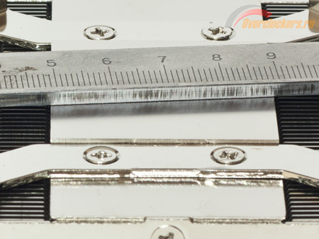

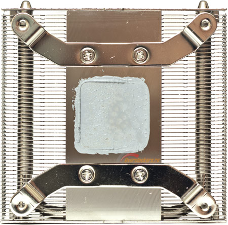

Что касается подошвы радиатора то здесь все отлично. Основание ровное. Несмотря на присутствие незначительных следов шлифовки, какие-либо выгибы или неровности основания отсутствуют.
Отпечаток термоинтерфейса на подошве кулера:

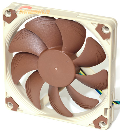

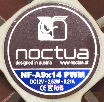

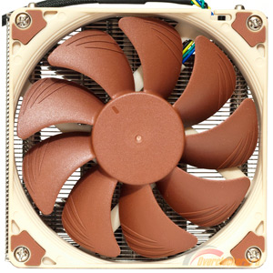

Кулер Noctua NH-L9i поставляется с одним вентилятором в комплекте. Название модели – Noctua NF-A9x14 PWM. Ее характеристики: типоразмер 92 х 92 х 14 мм, поддержка ШИМ, использован подшипник SSO2, номинальная скорость вращения крыльчатки составляет ~300-2500 об/мин (при использовании адаптера L.N.A. максимальные обороты снижаются до ~1800 об/мин).
Максимальный расход воздуха - 57.5 куб.м/ч (с L.N.A. он уменьшается до 40.8 куб.м/ч), а уровень шума 23.6 дБ (14.8 дБ с L.N.A.).
Максимальная потребляемая мощность – 2.52 Вт, заявленный производителем срок службы на отказ – 150 000 часов.

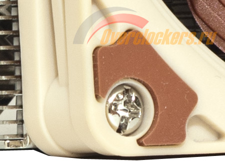

Noctua NH-L9i поддерживает установку вентилятора типоразмера 92 х 92 х 25 мм, для этого в комплекте с кулером предусмотрены длинные винты крепления. Помимо прочего, модель Noctua NF-A9x14 PWM оборудована силиконовыми антивибрационными прокладками, с каждой стороны крепежных отверстий.
