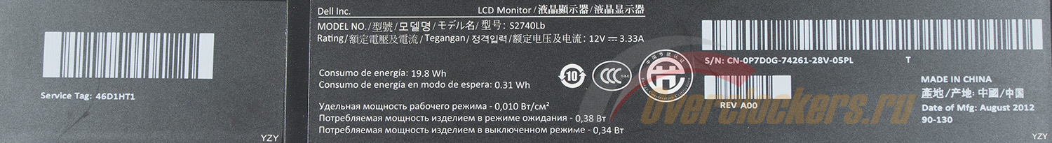

В задней части S2740L первая наклейка предоставит информацию по энергопотреблению, а вторая не расскажет чего-то нового, а просто подтвердит все те данные, которые вы могли узнать по стикеру на коробке.
