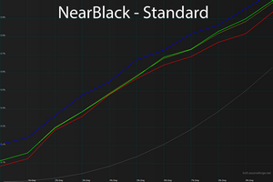

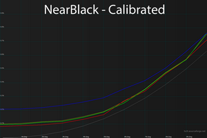

На этот раз я снова решил провести тест на различимость крайних темных оттенков, поскольку тесты проведенные на других PLS моделях успехом не увенчались, о чем рассказывалось в обзоре ASUS PB278Q. Тогда я верил, что это повальная проблема всех мониторов на подобном типе матрицы, но Viewsonic VP2770-LED изменил мое сознание. По всей видимости, встроенная десятибитная LUT таблица и применение FRC (дизеринга) на уровне скалера для расширения глубины цвета до псевдо 10-бит не прошли даром.
При настройках по умолчанию различимость крайних десяти оттенков (из всего диапазона 0-255) – на «пять с плюсом». Но это следствие, а причину можно увидеть по первому скриншоту результатов. Прослеживается явная коррекция кривых на темных участках, чего другие производители мониторов на PLS не делают. К несчастью для Viewsonic, если исходить из референсной кривой серого цвета, то такие коррективы уж слишком жестки с точки зрения правильности. Но с другой точки зрения, произведенная калибровка без дополнительных настроек Black Point привела кривые ближе к «референсу», и вся различимость крайних оттенков сошла на нет. Таким образом выбор «самого правильного» остается за вами. А на мой взгляд, инженеры Viewsonic поступили правильно.

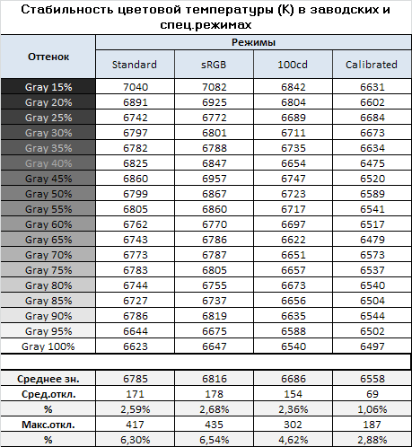

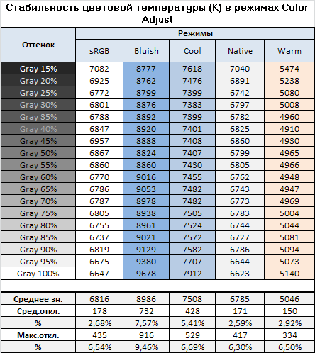

Стабильность цветовой температуры
Продолжим изучение монитора Viewsonic VP2770-LED, оценив стабильность цветовой температуры в различных режимах.
Результаты данной таблицы на самом деле представляют собой отклонения точек серого клина по оси X. Вертикальную ось, к моему превеликому сожалению, они не затрагивают. Таким образом повторяется ситуация с отчетами UDACT. Среднее отклонение от точки белого в двух заводских режимах находится на уровне ~2.65%, максимальное – ~6.4%. Точка белого близка к «референсу» в 6500K, но без учета паразитного оттенка.
Произведенная настройка позволила приблизить точку белого к норме и понизить максимальные отклонения до 4.62%. Калибровка и профилирование монитора более чем вдвое улучшили ранее полученные результаты. Теперь отклонения составили 1.06% и 2.88% соответственно, а точка белого – 6497 Кельвин.
Теперь рассмотрим результаты специальных режимов цветовой температуры Color Temp. Напомню, что по умолчанию производитель установил пресет Native, а режим sRGB изменяет не ЦТ, но и остальные параметры. Поэтому стоит учитывать, что значения столбца Native полностью совпадают с результатами режима Standard из первой таблицы данного раздела тестирования, a sRGB с sRGB Mode. Остается лишь поговорить про оставшиеся предустановки цветовой температуры: Bluish, Cool и Warm.
Первые два полностью соответствуют своим названиям, но полученные отклонения не позволяют рекомендовать эти режимы для использования. Пресет ЦТ Warm не зря получил свое имя, при этом отклонения от точки белого в нем такие же, как в Native и sRGB.

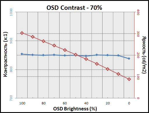

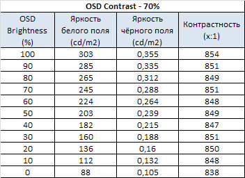

Стабильность контрастности и диапазон изменения яркости
Для изучения стабильности контрастности и диапазона изменения яркости был выставлен режим Standard. Значение яркости менялось с 100 до 0% с шагом в десять единиц. Для представленной ниже таблицы измеренные значения были получены через программу HCFR, которая дает возможность более точно оценить уровень черного (три знака после запятой) и соответственно определить достоверный коэффициент контрастности.
Полученный рабочий диапазон яркости при максимально возможном и почти неизменном уровне контрастности в ~850:1 составил 88-303 нит. Снижение яркости линейно во всем диапазоне. Разница между значениями КК несущественна. Оба результата несравнимы с полученными на троице конкурентов, причем не в пользу модели Viewsonic.
Минимальное значение в 88 нит не позволит снизить до минимума нагрузку на глаза при полном отсутствии внешнего освещения поздно ночью, но при этом возможность повысить его до 303 нит предоставит возможность работать за монитором при любом наружном освещении, даже когда на экран падают отраженные/прямые лучи солнца. По всей вероятности инженеры компании не зря ввели в настройку режимы EcoMode. Хотя, как вы помните, того же результата можно достичь самостоятельным снижением значения Contrast в OSD Menu.

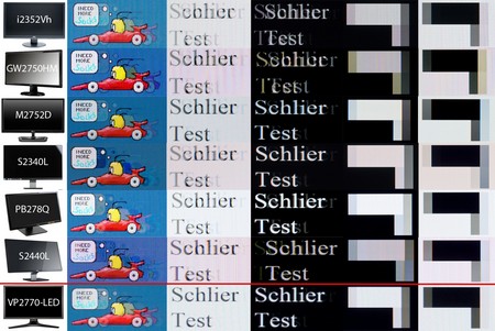

Скорость матрицы и инпут-лаг
Несмотря на использование уже знакомой нам PLS матрицы, компания Viewsonic непонятно для чего решила попугать потенциальных покупателей заявлением о матрице с временем отклика в 12 мс. Причем если некоторые источники (магазины в том числе) указывают 12 мс ISO (и это поддается здравой логике), то на русском сайте фирмы-производителя эта цифра указана при измерениях по методике GtG, что в голове слабо укладывается.
Напомню, что в настройках монитора присутствует регулировка параметра Response Time, что позволяет говорить о 100% использовании технологии разгона матрицы под общим названием OverDrive. Для начала рассмотрим полученные результаты при настройках по умолчанию (RT – Standard):
Тут кратко – никакой катастрофы, но если судить по первому цветному изображению, то монитор явно уступает по скорости Samsung S27A850D и Dell U2713HM, находясь на уровне ASUS PB278Q (с настройками по умолчанию). Но все меняется, если внести изменения в настройки Response Time:
Включение режима Advanced добавляет скорости, тем самым снижая длину видимого шлейфа на движущемся изображении и приравнивая VP2770-LED к двум первым моделям, указанным выше, и к ASUS PB278Q после его соответствующей настройки (TF-40). Получается, что выбрать лучшего из этой четверки по скорости панели не представляется возможным. Отлично! Чем меньше параметров при выборе, тем проще.
Активация самого скоростного пресета UltraFast, увы, к положительному результату не приводит. Как и полагается подобным, последним в списке, режимам – появляются видимые артефакты изображения, которые могут достать вас даже при обычной работе в среде Windows (перетаскивание окон, быстрые движения мышкой, перелистывание страниц).

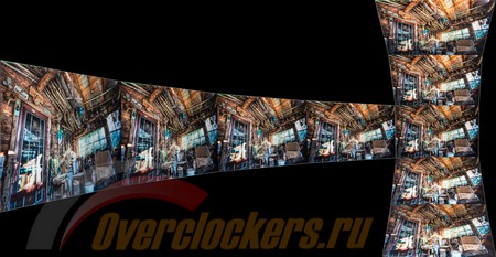

Поскольку PLS матрицы являются почти полными аналогами IPS решений, то с VP2770-LED сразу становится все понятно. К тому же он не первый из дисплеев, побывавших у нас в лаборатории, использующий новую разработку компании Samsung, а поэтому новых открытий не будет. Все стандартно.
По представленному выше изображению прекрасно видно, что сильных изменений картинки при изменении угла обзора нет. На мониторе Viewsonic снижение контрастности с увеличением угла просмотра происходит очень медленно. Появление желтого оттенка при просмотре сверху – заметно слабо. В реальных условиях несерьезное изменение угла никак не сказывается на качестве отображения картинки. Цветовой сдвиг – минимальный.
На дисплее невозможно добиться инверсии изображения при просмотре снизу. В сравнении с 23-дюймовыми e-IPS мониторами у Viewsonic VP2770-LED не выражено появление того или иного оттенка на части экрана при малейшем изменении положения головы от центра. По крайней мере, в работе и даже при первом включении это не бросается в глаза.
Видеоролик, размещенный ниже, прекрасно демонстрирует возможности исследуемого монитора. По нему можно наглядно представить ощущения пользователя при работе под тем или иным углом просмотра.

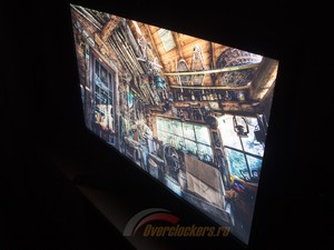

При диагональных углах обзора наблюдается куда более заметное снижение контрастности; изображение покрывает этакое белое облако. При просмотре снизу этот эффект проявляется не так сильно, но сама картинка становится явно темнее.
Быстрее всего рассмотреть данную особенность можно, взглянув на угол экрана, находясь где-то в стороне от монитора в темное время суток. Фотография наглядно демонстрирует то, что вы должны увидеть. Также по ней можно судить об отсутствии паразитных оттенков при просмотре изображения под углом. Фактической разницы в сравнении с конкурентами при одинаковых настройках нет.
