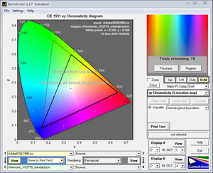

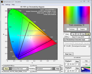

Обладая PLS матрицей с W-LED подсветкой, используемой в Samsung S27A850D и ASUS PB278Q, модель Viewsonic VP2770-LED по всей вероятности должна обладать теми же возможностями цветового охвата. Однако стоит вспомнить использование встроенного десятибитного LUT и дизеринга за счет возможностей скалера.
В начале проверка осуществлялась при стандартных настройках изображения в режиме Standard. По представленным скриншотам видно, что в который раз треугольник цветового охвата совсем не равен стандарту sRGB. В случае с монитором Viewsonic VP2770-LED он сдвинут по трем основным фронтам, пускай и не так сильно, как у некоторых других мониторов. Избыток цветового диапазона наблюдается на розовых, фиолетовых и красных стимулах. А небольшой недостаток присутствует на синих, бирюзовых, зеленых и желтых тонах. Что тут можно сказать, на PLS не похоже.

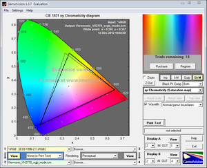

Проверим режим sRGB:
Как видно по приведенной картинке, возможности монитора в данном режиме на 99% совпадают с полученными результатами в Standard Mode. Куда делись реальные способности применяемой матрицы? В пресете цветовой температуры Custom с ручной регулировкой RGB – вот где они!
Выше представлены результаты монитора Viewsonic VP2770-LED после калибровки. Заметно, что размеры треугольника резко изменились в большую сторону. Отсюда следует однозначный вывод – в Standard и sRGB производитель использует все возможности встроенного LUT по эмуляции необходимого цветового пространства. Крайне редко встретишь такую фишку, к тому же изначально активированную. Молодцы Viewsonic – избавили многих пользователей от одной проблемы. Но так ли все хорошо на самом деле? Проверим.
Теперь я предлагаю вам оценить полный цветовой охват монитора в сравнении с цветовыми стандартами при активации режима Standard в 3D:
И при включении sRGB Mode:
В режиме Custom после калибровки:
В зависимости от видеоролика внутренняя фигура может являться, как возможностями цветовоспроизведения исследуемого монитора, так и тем, либо иным цветовым пространством. Читайте комментарии к роликам.
Итоговые результаты соответствия цветового охвата монитора стандартизированным пространствам в Standard Mode:
- sRGB – 87.7%;
- AdobeRGB – 62.1%.
В sRGB Mode:
- sRGB – 88.1;
- AdobeRGB – 62.6%.
В Custom после калибровки:
- sRGB – 95.7%;
- AdobeRGB – 69.6%.
Напомню, что все значения были получены в режиме сравнения Absolute, с отсечением цветов и оттенков, выходящих за границы референсных значений. Итоговые результаты говорят о том, что представление цветовых охватов в 2D – не самый удачный способ для оценки возможностей дисплея. На глаз я бы сказал, что VP2770-LED покрывает sRGB на 93-95%, но измеренная величина оказалась меньше – 87.7% в Standard Mode и 88.1% в sRGB Mode. Маловато будет.
С другой стороны, как верно заметили некоторые читатели в комментариях (не только на этом ресурсе) к моим последним статьям – профессиональные модели предыдущих поколений вида NEC 2490WUXi и HP ZR24W соответствуют изучаемому стандарту на ~90%. И ведь как-то за ними люди работают, причем на высоком уровне. Поэтому соглашусь – ничего страшного в данных результатах нет. Хотелось бы, конечно, повыше, но и так сойдет.
Если же такие цифры вас пугают и вы хотите насладиться более насыщенными цветами, присущими другим PLS решениям, то активируйте режим ЦТ Custom. Именно в нем возможности калибровки максимальны, чего нельзя сказать про Standard и sRGB, в которых все правки цветовой температуры придутся на LUT видеокарты, посредством снижения крайних точек на кривой. Это не самый удачный, но единственный способ получения цветового охвата, не превышающего sRGB вкупе с точкой белого в 6500K.
Говоря об оттенках, превосходящих стандарт sRGB в Custom Mode, стоит отметить, что бороться с ними можно уже всем известным методом – использованием ICC/ICM профилей и программного обеспечения с нормальной поддержкой системы управления цветом (CMS). Среди таковых: продукты компании Adobe, Google Picasa, Xnview, средство просмотра фотографий Windows (7/8), Firefox (с дополнительным плагином), Google Chrome (необходимо прописать специальный ключ в .exe файл) и прочие.

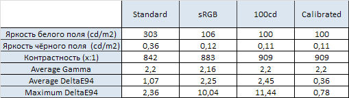

У монитора Viewsonic VP2770-LED заводские пресеты как таковые отсутствуют. Исключение составляет sRGB Mode, упрятанный в настройки цветовой температуры. В связи с этим он добавлен в одну общую таблицу, наряду с результатами после настройки, после калибровки и параметрами, выставленными по умолчанию. Для облегчения восприятия будем ориентироваться на Standard. Изначально настройки выглядели следующим образом:
- Яркость – 100;
- Контрастность – 70;
- Color Temp. – Native.
Изучим результаты, представленные в таблице ниже:
В режиме Standard изначальная яркость в разы превышает допустимые для постоянной работы пределы. При этом средняя гамма четко засела на позиции референсного значения, что наблюдается крайне редко. Среднее отклонение – 1.07, максимальное – 2.36, компания Viewsonic в который раз заставляет гордиться своими инженерами. Это же лучше, чем данные из отчета о калибровке sRGB Mode. Фантастика!
Что касается самого sRGB Mode, то его активация приводит к снижению яркости точки белого до 106 нит, что совсем близко к идеалу, чего не скажешь о средней гамме в 2.16 и увеличенных отклонениях DeltaE94. И если увеличение среднего значения вдвое еще можно простить (подобное изменение заметят далеко не все), то, что касается максимума 10.04 – очень много. Но в защиту VP2770-LED и режима sRGB мне есть, что сказать - подобная цифра была получена только на синем патче, а на остальных 53 значения колебались от 0.5 до 4-5. Хотя строго судить еще рано. На очереди оценка цветовой температуры точки белого и серого клина.
Для получения яркости 100 нит и цветовой температуры белой точки в 6500K я перешел в Custom и выставил следующие настройки:
- Яркость – 2;
- Color Temp. – Custom – 96.6/100/84.6.
Здесь видно, что существенные проблемы с синим, видимо, были неспроста. Сильное изменение Gain Blue со 100 до 84.6%, прямо говорит о том, что с цветовой температурой у монитора есть основательные проблемы.
В остальном же полученная необходимая яркость и изменения RGB не привели к катастрофе. Контрастность увеличилась с 842-883:1 до 909:1, а средняя гамма снова вернулась на свое место – 2.2. Однако уровень отклонений DeltaE94 не перестал напоминать sRGB Mode. Все тот же проблемный синий канал.
Избавиться от всех бед помогло профилирование дисплея. Благодаря ему удалось достичь 0.36 и 0.78 единиц соответственно. Это прекрасный результат. Хотя если говорить честно – на этот раз кроме изменения цифр я ничего больше не заметил, сколько не вглядывался. Открывал специальные фотографии, включал и выключал созданный профиль – нет разницы и все тут.

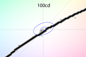

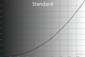

С помощью программы HCFR Colormeter и откалиброванного колориметра X-Rite Display Pro мною были изучены гамма-кривые во всех рассмотренных выше режимах, как изначально предустановленных, так и специально разработанных. Кроме того, по произведенным измерениям можно оценить расхождение серого клина (точек черно-белого градиента) на CIE диаграмме и сделать выводы о преобладании того или иного паразитного оттенка, либо его таковом отсутствии.
Для начала пройдемся по настройкам по умолчанию. Как видно, кривые RGB каналов отличны друг от друга, но в целом лежат очень близко к референсной кривой. Я бы сказал, что это уровень, на который стоит равняться многим производителям. К сожалению, про серый клин на CIE диаграмме подобного сказать нельзя. Да, точка белого, если исходить из горизонтальной оси X находится там, где ей и следует, однако не заметить оранжево-розовый паразитный оттенок сможет только слепой. Об этом повествует расположение точек по вертикальной оси Y, которые находятся за пределами зоны с максимальным отклонением DeltaE<10.
В соответствии с обозначенными выше результатами не был ими впечатлен и тест UDACT. Единственным параметром, который пришелся ему по душе, стал Gray Balance. Но это и так ясно по расположению точек серого клина рядом друг с другом.

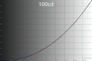

Произведенная настройка под присмотром откалиброванного (за счет cmx матрицы коррекции) колориметра X-Rite Display Pro пускай и не помогла привести гамма-кривые к идеалу, но зато подвинула в нужную сторону точки серого клина. И на этом спасибо.
Совсем неожиданным на этом моменте стал совсем иной отчет UDACT. Монитор Viewsonic VP2770-LED смог пройти тест на соответствие стандартам UGRA и получить соответствующий сертификат. Есть ли смысл двигаться дальше? С точки зрения простого пользователя – нет. С точки зрения продвинутого – жизненно необходимо. Ведь для профессиональной работы с цветом необходим профиль, созданный при калибровке и профилировании монитора.
Данные процедуры позволили привести гамма-кривые в более красочную форму, теперь они сливаются почти что воедино. На сером клине изменения минимальные, но они есть.
