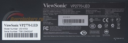

Наклейка в задней части монитора Viewsonic предоставит схожую со стикером на коробке информацию. Все остальные данные – не столь важны. Номер ревизии VP2770-LED остался неизвестен.
Кроме наклейки на корпусе монитора можно встретить два логотипа компании – черный глянцевый сзади и второй, почти сливающийся с цветом пластика в центре рамки экрана. Присутствует упоминание модели в верхнем правом углу.

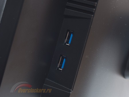

В правой части устройства находятся два современных USB 3.0 порта, о чем можно легко догадаться по их синему цвету.

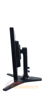

Эргономичная подставка является одним из важных параметров в мониторах подобного класса, а поэтому в данном вопросе у Viewsonic VP2770-LED проблемы отсутствуют. Предоставляется возможность изменить наклон панели от -5 до +20, произвести поворот на 60 градусов в каждую сторону и отрегулировать высоту в пределах 150 мм.
Дополнительно возможен переворот в портретный режим. Центровка экрана выполнена идеально, покачивания корпуса на подставке полностью отсутствуют, чем не могут похвастать модели-конкуренты.
Основание очень крупной подставки выполнено из металла. На каждой «лапе» находится по две резиновые вставки. Благодаря их наличию, а также весу устройства в сборе и форме самой подставки монитор фиксируется на столе в крайней степени надежно. В отличие от ASUS PB278Q, для поворота VP2770-LED в горизонтальной плоскости используется внутренний поворотный механизм, а поэтому этот металлический «треугольник» всегда остается в одном положении.

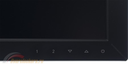

Управление монитором Viewsonic VP2770-LED происходит посредством четырех сенсорных клавиш (плюс кнопка включения с синим светодиодом), расположенных в правой части корпуса. Поверх них нанесены пиктограммы, указывающие на функционал (не поддается изменению) каждой из кнопок. Хотя если по двум последним можно понять об их предназначении, то по цифрам «1» и «2» сделать это сложнее. На самом деле все просто: «1» - вход в меню и действие «назад», «2» -выбор пунктов и разделов.
Среди «быстрых опций» доступны следующие: переключение источника сигнала, регулировка громкости и выбор одного из режимов изображения (один с заводскими настройками по умолчанию и три для ручной настройки). Управлять монитором легко и понятно. Чувствительность к нажатию высокая, быстрые переходы по меню не приводят к видимым задержкам. Однако за счет отсутствия какой-либо подсветки настраивать VP2770-LED при плохом освещении или в темноте – задача не простая.

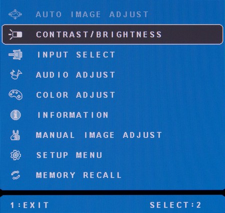

Перед нами предстает выбор из восьми разделов и одного пункта сброса всех установок (Memory Recall). Первый – Auto Image Adjust, как и полагается при использовании цифрового подключения, недоступен.

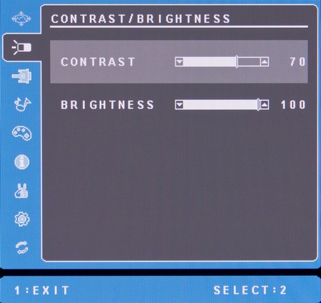

Во втором пользователь может изменить первоначальные установки яркости и контрастности.

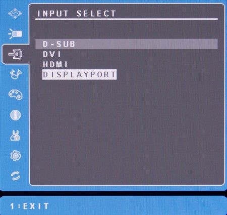

Выбор источника сигнала происходит в соответствующем разделе под названием Input Select.

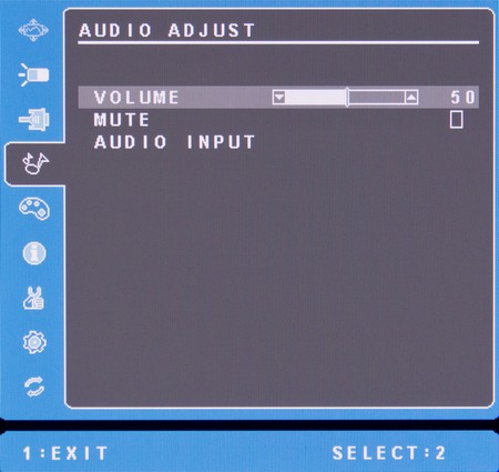

Отрегулировать громкость и указать источник звукового сигнала можно в Audio Adjust.

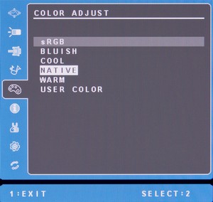

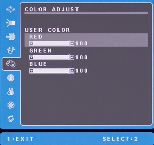

Ручные настройки цветовой температуры и заводские пресеты Color Temp. представлены в разделе Color Adjust. Причем хочу заметить, что при установке sRGB Mode меняется не только ЦТ, но и блокируются настройки Brightness и Contrast. Таким образом, это настоящий предустановленный режим изображения, который зачем-то был закинут совсем не в тот раздел.

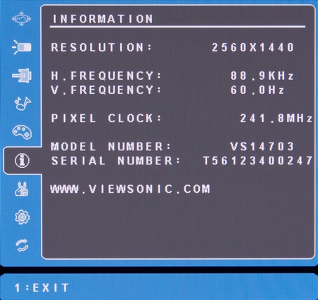

Узнать основную информацию по монитору можно в соответствующем подменю.

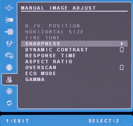

Отрегулировать Sharpness, Response Time, Aspect Ratio, Eco Mode и Gamma производитель предлагает в разделе Manual Image Adjust. В нем же активируется динамическая контрастность. Первый, поддающийся ручному изменению, параметр резкости необходимо затронуть в первую очередь.
Дело в том, что по умолчанию у модели VP2770-LED есть проблемы со шрифтами и тонкими линиями, что не исправляется настройками ClearType в ОС. Оказалось, что необходимо сместить значение с 50 до 0-25 (в последние три дня работы с данным монитором я проработал при 0%, не зная бед и проблем) и все же заново перенастроить ClearType. Причем, скорее всего, проделать это действие придется не один раз, так как с первого раза достичь идеальной картинки вряд ли удастся. Почему существуют такие проблемы при использовании той же матрицы, что и в Samsung S27A850D и ASUS PB278Q, можно только догадываться.

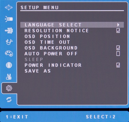

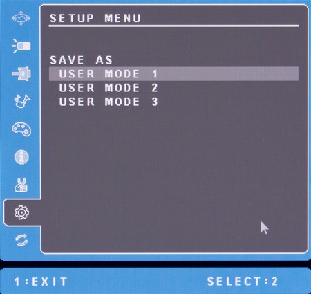

В Setup Menu оставлены не столь важные настройки, среди которых: выбор локализации интерфейса (присутствует русский), уведомление о разрешении, регулировка позиции OSD экрана, времени до его исчезновения, прозрачности (OSD Background), установка автоматического отключения после X часов, отключение светодиода питания.

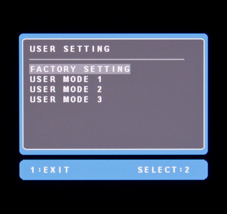

Последний пункт Save As служит для сохранения всех настроек в один из пользовательских режимов, коих у Viewsonic VP2770-LED целых три.

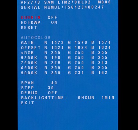

Для доступа к Service Menu при включении монитора необходимо зажать кнопку под номером «1». После появления картинки на экране следует нажать на нее повторно, после чего перейти на новую вкладку с названием «F» и перед вами предстанет следующее окно:
Благодаря ему находится подтверждение использования в мониторе VP2770-LED PLS панели Samsung. Кроме того здесь представлен серийный номер устройства. В подразделе AutoColor можно изменить усиление и сдвиг RGB с крайне малым шагом в большом диапазоне, что по всей вероятности указывает на использование десятибитной внутренней LUT таблицы. Поддаются настройке RGB и пресеты цветовой температуры, но в стандартном диапазоне 0-255. Время наработки (Backlight Time) - характеристика полезная (при покупке б/у), но в случае с монитором Viewsonic элементарно сбрасывается функцией стандартного меню – Memory Recall. Жаль…
Напомню – все изменения настроек в Service Menu вы делаете на свой страх и риск. Без определенных знаний не стоит браться за это и крутить все, что попадется в руки. Лучше от этого не станет, а хуже – куда вероятнее.
