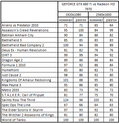

Сводная таблица производительности GeForce GTX 660 Ti 2048 Mбайт и Radeon HD 7970 3072 Мбайт, где за 100% взят результат Radeon HD 7970 3072 Мбайт

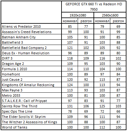

Сводная таблица производительности GeForce GTX 660 Ti 2048 Mбайт и Radeon HD 7950 3072 Мбайт, где за 100% взят результат Radeon HD 7950 3072 Мбайт

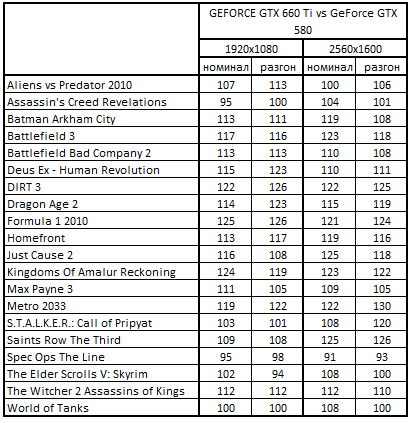

Сводная таблица производительности GeForce GTX 660 Ti 2048 Mбайт и GeForce GTX 580 1536 Mбайт, где за 100% взят результат GeForce GTX 580 1536 Mбайт

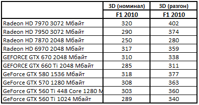

В 3D-режиме замер энергопотребления проводился в «игровом» режиме. В нем потребление электричества замерялось в игре Formula 1 2010. Результаты замеров представлены в следующей таблице:
Сводная таблица энергопотребления систем в играх
Далее были рассчитаны среднеарифметические цифры энергопотребления для каждой системы с отдельной видеокартой, которые впоследствии вошли в сводную диаграмму.

По уровню потребления электричества, а тем более по соотношению «энергопотребление/производительность» система с видеокартой GeForce GTX 660 Ti 2048 Мбайт заняла первое-второе места, в зависимости от режима работы.
