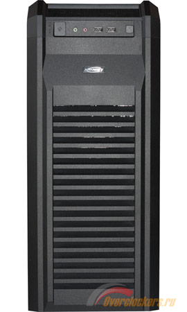

Как уже было сказано выше, фронтальная панель LanCool PC-K62 сделана из качественного пластика слегка шершавого на ощупь. И это правильно, поскольку отпечатков пальцев на панели не остается вообще. Она полностью перфорирована и состоит из множества мелких отверстий.
Самый верхний отсек лишен какой-либо заглушки и является декоративным – за ним по большей части расположилась пластиковая верхняя панель. Далее сверху вниз идут пять 5.25-дюймовых отсеков для устройств, закрытые съемными заглушками. В нижней половине панели расположен фронтальный втяжной 140 мм вентилятор.
Вся панель сконструирована таким образом, что отличить где что находится – задача непростая, поскольку все отсеки при помощи перегородок поделены на множество небольших отделений. Это можно отнести к эстетической составляющей лицевой панели LanCool PC-K62, во многом благодаря ей она смотрится довольно изящно.

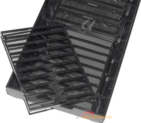

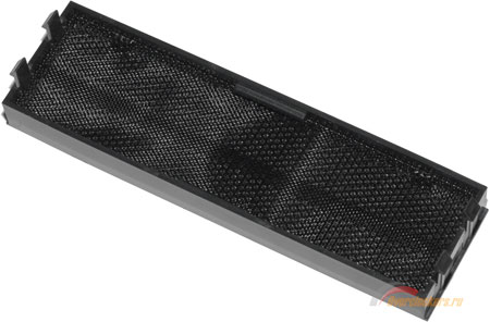

С обратной стороны панель полностью закрыта стальной мелкоячеистой сеткой, предназначенной для уменьшения проникновения крупных частиц пыли внутрь корпуса. Часть сетки расположилась в заглушках 5.25-дюймовых отсеков.
Другая часть - в районе нагнетающего внутрь прохладный воздух 140 мм вентилятора. Хотя на самом деле нижняя часть панели оборудована съемным противопылевым фильтром.
В любом случае, чтобы изъять заглушку или же вынуть фильтр для очистки от пыли, обязательная процедура - снять переднюю панель. Благо, что лишних манипуляций проводить не требуется, достаточно просто потянуть ее на себя, и она с легкостью извлекается. Аналогичным образом панель устанавливается на место, но в обратной последовательности.

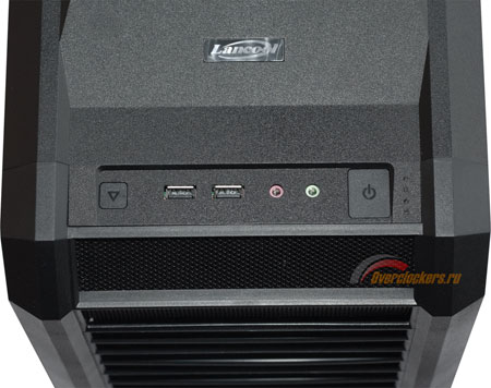

Все управление компьютером вынесено на передний торец верхней панели корпуса. Посему предполагается, что системный блок должен быть размещен на полу. Особым изыском панель управления не отличается, на ней находится только самое необходимое.
Крупных размеров кнопка включения компьютера расположилась с правой стороны панели. Еще правее находятся индикаторы, сигнализирующие подачу на компьютер питания и активность дисковой подсистемы. Они выполнены в виде крохотных светодиодов, а это значит, что интенсивность светового излучения от них невысока. И действительно, во время работы ПК индикаторы испускают совсем слабое свечение синим светом. Кнопке перезагрузки компьютера нашлось место в самой левой части панели. Перепутать их будет сложно, даже в темноте.
Помимо вышерассмотренного на панели управления находятся два порта USB 2.0 и пара выходов на наушники и микрофон (mini-jack 3.5 мм), поддерживающие стандарт HD Audio и AC’97. Огорчает отсутствие у LanCool PC-K62 портов USB третьей версии интерфейса, ведь современному компьютеру они не помешают. Это можно списать на минус, впрочем, несущественный.

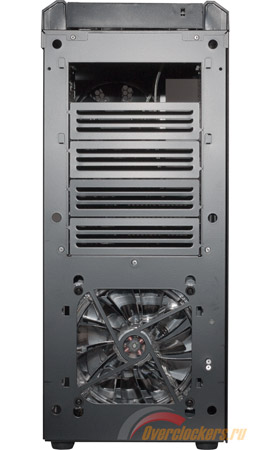

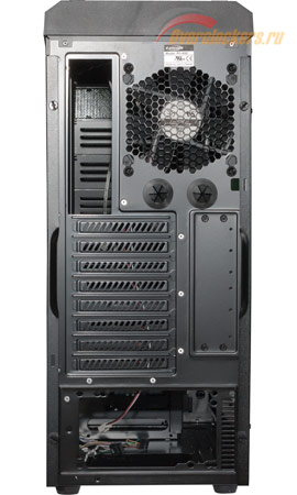

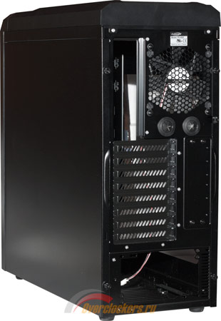

Задняя панель LanCool PC-K62 ничем существенным не отличается, ее компоновка по большей части стандартна. Но все же она смотрится весьма привлекательно и не отдает дешевизной.
Как и подобает корпусу с нижним расположением блока питания, в нижней части панели расположен отсек для БП. Вся средняя часть занята слотами для устройств расширения, закрытыми съемными перфорированными заглушками. Стоит отметить, что слотов у LanCool PC-K62 не семь, а восемь штук. Восьмая заглушка требуется в том случае, если в системе установлено несколько двухслотовых видеокарт. Верный подход разработчика.
С правой стороны от слотов расширения можно видеть прикрученную заглушку. На самом деле таким способом крепится прижимной механизм, при помощи которого осуществляется безвинтовое крепление устройств в слотах. В верхней левой части стандартный вырез под I/O заглушку материнской платы, справа от нее – посадочное место для 120 мм вентилятора, который расположен здесь же. Обратите внимание на крупные отверстия в вентиляционной решетке – особых затруднений воздушному потоку они создавать не должны.
Под вентилятором расположились два отверстия для вывода шлангов системы жидкостного охлаждения, закрытые резиновыми лепестковыми вставками. Диаметр отверстий составляет 24 мм, что без труда позволит проложить через них даже самые толстые шланги СЖО.

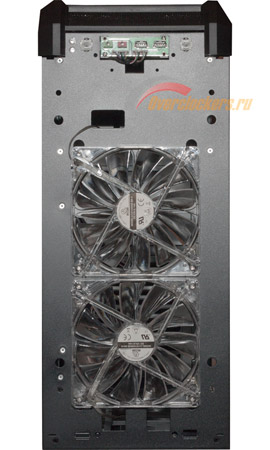

Декоративная верхняя панель LanCool PC-K62, как по мне, самая привлекательная часть корпуса. Выполнена она из пластика аналогичному «фронтальному», по большей части в виде вентиляционной решетки, получившей поперечные широкие прорези в количестве восемнадцати штук. Сами прорези расположены под углом 45 градусов, тем самым не давая накапливаться внутри корпуса пыли «самотеком» во время простоя компьютера. Помимо прочего, решетка чуть возвышается, придавая объемности верхней части корпуса.
Верхняя панель съемная. Причем, как и в случае с фронтальной панелью, никаких дополнительных манипуляций проводить не требуется, достаточно потянуть ее на себя и снять. Под ней можно обнаружить позитивную картину, а именно: два 140 мм вентилятора, расположенных в ряд. Функционируют «пропеллеры» на выдув, откачивая нагретый воздух из корпуса наружу. В целом, приятная картина. Две «стосороковки» однозначно должны создать хорошую «прокачку» корпуса, обеспечив эффективное охлаждение установленных комплектующих. Но с этим мы разберемся чуть позднее.

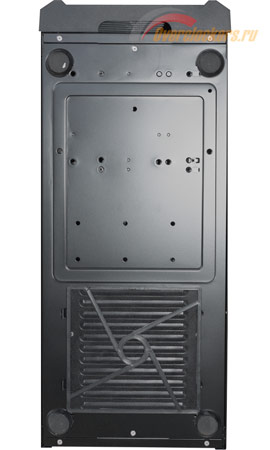

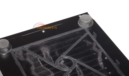

Нижняя панель LanCool PC-K62 ничем не примечательна на вид. Из интересного здесь можно обнаружить лишь съемный противопылевой фильтр, который закрывает вентиляционную решетку посадочного места для блока питания.
Опорой системному блоку служат четыре круглые ножки, выполненные из жесткой резины, расположенные по периметру днища корпуса. Высота ножек составляет 13 мм, их диаметр – 23-28 мм.
Стоит обратить внимание, что ножки ничем не прикручены, а банально приклеены. Лучше быть внимательным, чтобы они ненароком не отвалились.
