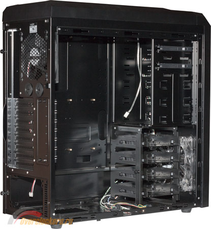

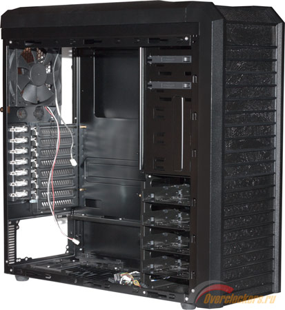

Внутренняя компоновка LanCool PC-K62 необычна в своем исполнении, хоть и соответствует стандарту.
Как и снаружи, внутренняя часть корпуса выкрашена в черный цвет. Смотрится довольно симпатично.
Блок питания располагается в нижней части корпуса на специальных обрезиненных подставках. Он может располагаться вентилятором как вниз, так и вверх. При помощи прижимного механизма (из комплекта поставки) БП можно зафиксировать, не применяя винтов, то есть не прикручивая его. Этим можно сэкономить время при сборке. В данном случае так и было сделано. Стоит упомянуть, что в LanCool PC-K62 можно разместить блок питания длиной до 240 мм.

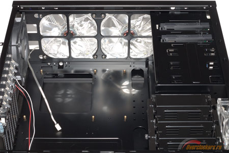

Выше БП расположен поддон для системной платы. «Материнка» прикручивается на шестигранные стойки, которые производитель заботливо закрутил за нас. Применяемые винты отличаются высокой накатанной головкой, поэтому можно обойтись без отвертки. На «макушке» можно лицезреть два 140 мм вентилятора, выполненных из прозрачного пластика. Крестообразная вентиляционная решетка на посадочных местах вертушек практически не будет оказывать сопротивление воздушному потоку.

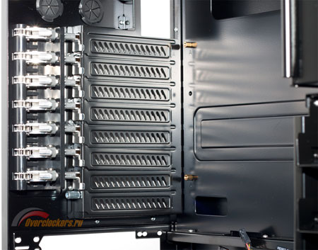

Стоит обратить внимание на прижимной механизм безвинтового крепления плат расширения. Выполнен он, мягко говоря, изящно. Подобная конструкция встречалась мне в корпусе Lian Li PC-Z70. Причем механизм очень качественный: практически отсутствуют люфты, прижим в меру сильный, и дополнительно устройство фиксируется небольшим штырьком, который выполняет функцию винта – в этом случае перекос карты расширения практически исключен. Восьмой нижний слот снабжен винтом, но это не столь важно, поскольку применяется он в редких случаях.

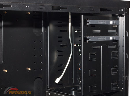

В LanCool PC-K62 можно установить до пяти 5.25-дюймовых устройств. Крепление их также безвинтовое. Хотя относится это только к двум верхним отсекам. Установленный оптический привод защелкивается специальной защелкой и надежно фиксируется в отсеке. А вот в трех нижних отсеках устройства придется прикручивать винтами. Почему нельзя было сделать аналогичное крепление для всех отсеков? Не иначе как экономия…

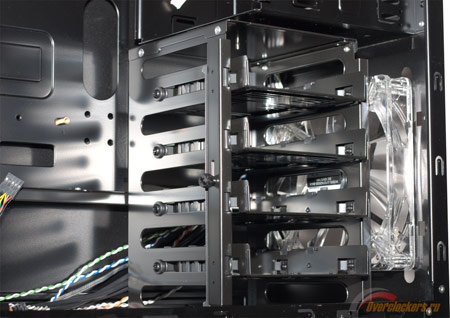

LanCool PC-K62 поддерживает до четырех 3.5-дюймовых или 2.5-дюймовых накопителей. Корзина для них расположена в передней нижней части корпуса. Конечно, отсеков маловато, но игровому компьютеру больше и не требуется. Расположение жестких дисков в корзине – поперечное, а охлаждение «винчестеров» осуществляется фронтальным 140 мм вентилятором с синей подсветкой. Дополнительно установленные HDD фиксируются в корзине специальным ограничителем. Никакого запирающего механизма от несанкционированного доступа не предусмотрено.

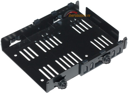

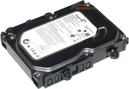

Сам жесткий диск устанавливается в специальный съемный отсек-салазки, который извлекается из корзины. Он уже оборудован антивибрационными резиновыми кольцевыми прокладками, которые и выполняют функцию салазок.
«Винчестер» устанавливается очень просто. Достаточно отщелкнуть две пластиковые защелки, расположенные с обеих сторон отсека, установить жесткий диск и зафиксировать. После чего собранная конструкция отправляется обратно в корзину.

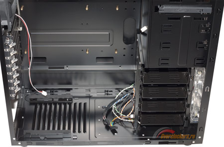

LanCool PC-K62 наделен системой кабель-менеджмента. Хотя отверстий для прокладки проводов не много – всего две штуки, плюс отверстие для прокладки провода питания CPU. Основная часть проводов укладывается в нижней части корпуса, под поддоном системной платы. А свободного места здесь предостаточно.

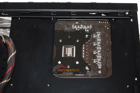

Кроме того, в поддоне есть большой квадратный вырез напротив процессорного гнезда. Предназначен он для беспроблемной работы с процессорным кулером, без извлечения материнской платы. К слову, максимальная высота процессорного охладителя может быть до 160 мм.
А проблем здесь не избежать, поскольку вырез смещен сильно вправо и доступ к кулеру перекрыт. Во всяком случае, на стендовой материнской плате ASUS P8P67. Причем это особенность, наверное, всех корпусов Lian Li. Скорее всего, производитель ориентируется на системные платы другого бренда, когда разрабатывает продукт. И с ASUS явно не дружит.
Не доглядел производитель и за отверстием для прокладки провода питания процессора 12 В. Вырез расположен очень высоко и за выемкой, протиснуть через него провод очень сложно. Мне потребовалось минут десять, чтобы совершить данную процедуру, временами поминая разработчиков недобрым словом.

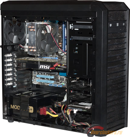

Но в целом процесс сборки компьютера не сложен и выполняется быстро (не считая вышеуказанного казуса). Причем во время сборки можно обойтись вообще без отвертки – часть креплений безвинтовая, а часть – с наличием винтов с накатанной головкой (в том числе и для крепления системной платы).
