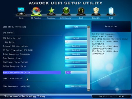

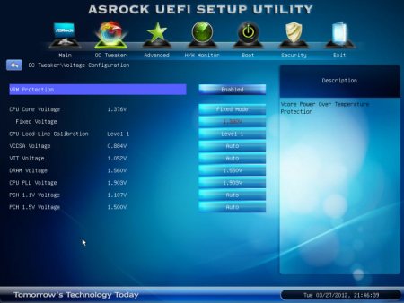

Дальше идёт вкладка ОС Tweaker.
Речь, конечно же, идёт о разгоне. Здесь также есть ссылка Dram Timing Control.
И Voltage Configuration.
Напряжения регулируются в следующем диапазоне:
- CPU Core Voltage - (от 0.600 до 1.700 В с шагом 0.005 В);
- VCCSA Voltage - (от 0.600 до 1.520 В с шагом 0.005 В);
- DRAM Voltage - (от 1.207 до 1.806 В с шагом 0.003 В);
- VTT Voltage – (от 0.950 до 1.492 В с шагом 0.007 В);
- CPU PLL Voltage - (от 1.466 до 2.535 В с шагом 0.057 В);
- PCH 1.1V Voltage - (от 0.726 до 1.907 В с шагом 0.063 В);
- PCH 1.5V Voltage - (от 1.500 до 1.850 В с шагом 0.05 В).

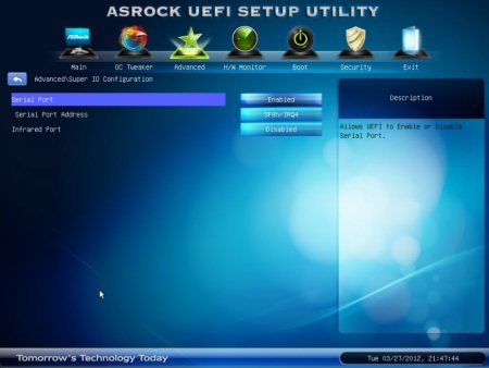

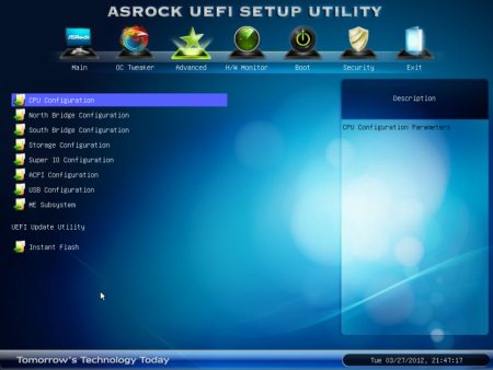

Далее следует вкладка Advanced.
Здесь тоже есть девять ссылок.

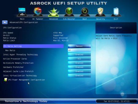

CPU Configuration.

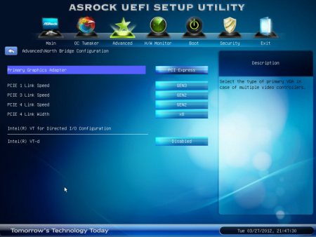

Northbridge Configuration.

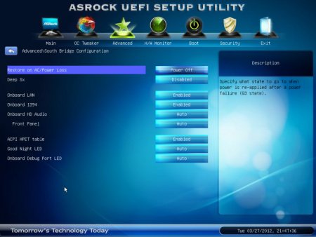

Southbridge Configuration.

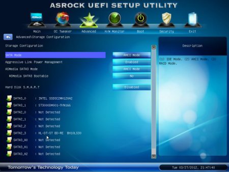

Storage Configuration.
Super IO Configuration.

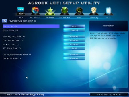

ACPI Configuration.

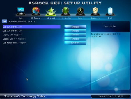

USB Configuration.

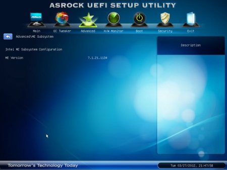

ME Subsystem.
Instant Flash – встроенная программа-прошивальщик.

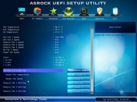

Дальше идёт значок HW Monitor.

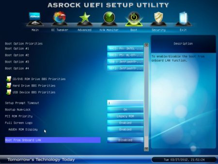

За ним - раздел Boot.

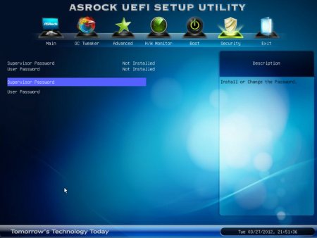

Далее страница Security.

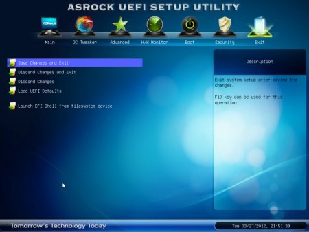

Замыкает меню значок Exit.
Можете убедиться сами, что отличия минимальны, и заключаются они преимущественно в оформлении фона.

После того, как система была собрана полностью, вместо обычных четырёх модулей я решил поставить сразу восемь. Точно в таком же режиме тестировалась ASUS P9X79, поэтому никаких проблем не ожидалось. Память на всех без исключения платах работала на частоте DDR3 2133 с таймингами 10-10-10-27-1T при стандартном напряжении 1.5 В. Тут же меня постигло разочарование. Максимальная частота при установке восьми модулей памяти составила только 1866 МГц с таймингами 9-9-9-24-1T. В итоге для того, чтобы все заработало, как надо, пришлось снять четыре планки. На очереди был процессор.

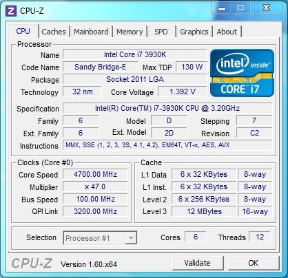

Здесь обошлось без неприятных сюрпризов, благодаря найденному балансу в нагрузке. При частоте 4700 МГц напряжение составляло 1.37 В. Для этого в BIOS были выставлены следующие настройки:
- CPU Core Voltage - 1.380 В;
- VCCSA Voltage - Auto;
- DRAM Voltage - 1.507 В;
- VTT Voltage – Auto;
- CPU PLL Voltage - 1.903 В;
- PCH 1.1V Voltage - Auto;
- PCH 1.5V Voltage - Auto.
Load-Line Calibration был выставлен в значение 1, дополнительно зафиксировано + 0.02 В компенсации в нагрузке. Это те же самые установки, что и на ASRock Fatal1ty X79 Professional, но результат на 100 МГц больше.
Чем объяснить? Скорее всего, качество нестабильно, да и разгон практически всегда зависит от конкретного экземпляра. Поэтому разница в 100 МГц вполне допустима. Что касается разгона по шине, то здесь получаются те же 130 МГц.
Больше всего в работе платы раздражает шум вентилятора. В BIOS по умолчанию установлен режим, ограничивающий обороты охладителя набора логики. Разбираясь с регулировкой скорости вращения кулеров, я случайно его отключил и они стали максимальными. Так вот Radeon HD 7970, как и всё остальное, на фоне полученного свиста практически не выделялся. Это чисто серверная фишка создавать иллюзию того, что чем больше шума, тем устройство мощнее. Я думаю, что можно было обойтись пассивным охлаждением, но, видимо, производитель решил иначе. Причём после сознательного отключения вентилятора даже с таким скромным радиатором температура чипсета не поднималась выше 55°C.
