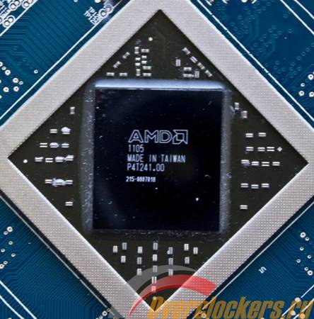

Частота графического процессора составляет 880 МГц, что соответствует номинальной GPU старшего собрата Radeon HD 6970. Для стабильности на повышенной частоте производитель немного увеличил и подаваемое на него напряжение. С 1.100 В оно выросло до 1.175 В, что должно сказаться на пользу Sapphire при максимальном разгоне GPU без повышения напряжения. При таком раскладе видеокарта Radeon HD 6950 Toxic однозначно выглядит для оверклокеров очень привлекательно.

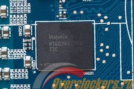

Микросхемы памяти перекочевали с референсной PCB – Hynix H5GQ2H24MFR-ROC. Они известны многим энтузиастам своим частотным потенциалом. Версия Sapphire HD 6950 Toxic уже изначально получила заводской разгон памяти. Вместо штатных 1250 МГц память функционирует на частоте 1300 МГц. До 1375 МГц, как у полноценных Radeon HD 6970, Sapphire почему-то не дотянула, хотя все предпосылки для этого есть, тем более известно, что данные микросхемы способны работать и на частотах 1400-1500 МГц в зависимости от удачности «чипов» и подаваемого на них напряжения.

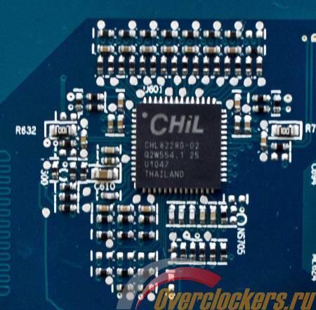

За управление системой питания GPU и памяти отвечает контроллер производства Chil Semiconductor с маркировкой CHIL 8228G. Он способен управлять фазами по схеме 6+2, но в случае с Radeon HD 6950 Toxic на систему питания памяти выделена только одна. Число фаз для GPU осталось неизменным относительно «референса» и равно шести.

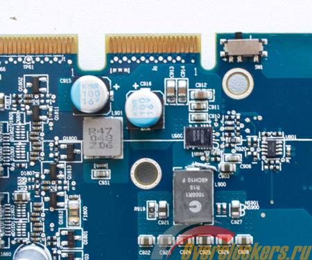

На печатной плате можно встретить и фирменные дроссели Sapphire Black Diamond, которые (по заявлениям производителя) отличаются лучшими температурными показателями. Проверка соответствия этих слов действительности будет устроена чуть ниже в разделе, посвященном экстремальному разгону.

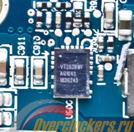

Также одну фазу получила система питания IO памяти.
Она управляется контроллером Volterra с маркировкой VT262BWF.

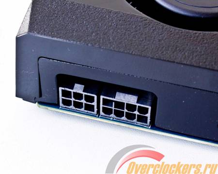

В качестве разъемов дополнительного питания PCI Express используются два входа – 6-pin и 8-pin. Напомню, что на эталонной версии разъемы получили схему 6+6 pin. В целом система питания, да и сама PCB выглядит качественной, а расположение элементов на плате выглядит продуманным и оправданным. Остается только проверить Sapphire Radeon HD 6950 Toxic в деле.

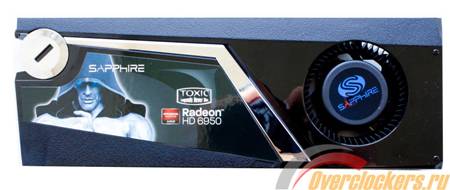

В случае с версией Toxic компания Sapphire, как мне казалось, фанат собственных систем охлаждения, предпочла не отказываться от использования турбины. Видимо, это сделано по причине того, что видеокарта в первую очередь предназначена для оверклокеров, а турбина в сочетании с испарительной камерой пусть и громче, но зато эффективнее сможет отводить тепло от графического процессора.

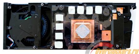

Сняв систему охлаждения никаких заметных отличий от референса нет, хотя опытный пользователь знает, что на «референсе» используются турбины Foxconn с красной наклейкой, а в данном случае под алюминиевой пластиной скрывается зеленая.

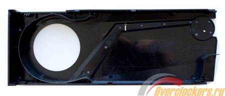

Посмотрев с обратной стороны на кожух системы охлаждения, окончательно становится понятно, что тот круглый замок, так привлекающий к себе внимание, всего лишь элемент декора.

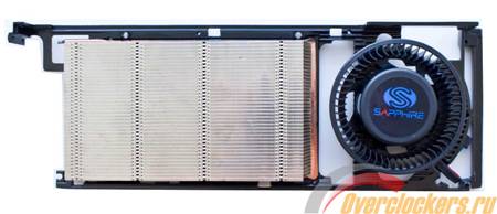

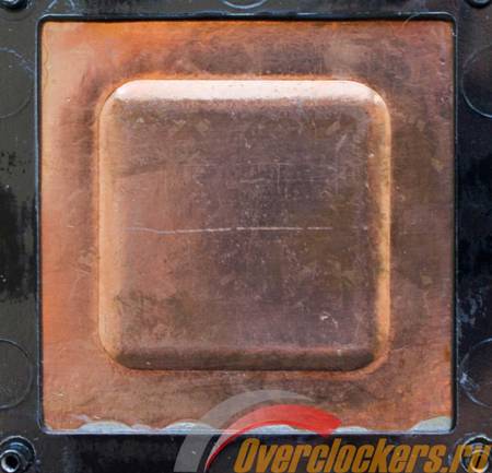

Примененная СО многим постоянным читателям хорошо знакома и представляет собой медную пластину, на которой установлен радиатор с большим числом алюминиевых ребер. Вращаясь, турбина создает сильный поток воздуха, который проходит между ребрами испарительной камеры, попутно их охлаждая, и уже горячий воздух выбрасывается за пределы корпуса. Медная пластина и радиатор вмонтированы в алюминиевое основание.
Основание пластины, непосредственно контактирующее с GPU, заметно отличается от процессорных, которые привычно видеть без окислов и идеально отполированными. В данном случае эффекта на публику производить не нужно, поэтому покрытие выглядит не так эффектно, зато прижим обеспечивает очень хороший.

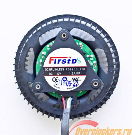

Место вентилятора Foxconn занял продукт производства FirstD с маркировкой FD9238U12D. Потребляемая сила тока 1.2 А вместо 2 А у референсного вентилятора. Исходя из этого, можно предположить, что данный вентилятор будет немного тише эталонной СО.
