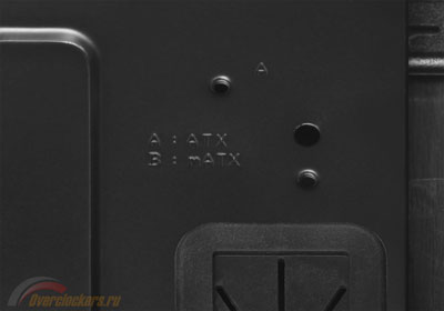

Материнская плата в тестируемом корпусе устанавливается на стандартные шестимиллиметровые в высоту стойки, вкручивающиеся в поддон. Официально поддерживаются лишь ATX и Micro-ATX.
Соответствующие каждому форм-фактору монтажные отверстия промаркированы, а в углу на поддоне можно обнаружить расшифровку обозначений. К сожалению, подписи не везде соответствуют действительности, что может вызвать затруднения у неопытного пользователя. Проблемы с документацией у Fractal Design Define R3 становятся какими-то хроническими...

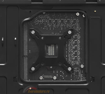

Как видно, полноразмерной плате в корпусе просторно. При необходимости прямо в нем можно было бы (де-)монтировать даже крупную систему охлаждения CPU. Тем более, что крупный вырез в поддоне действительно должен позволить это сделать и в том случае, если крепление кулера будет использовать backplate.
А вот без ограничений по высоте башенного охладителя обойтись не удалось. Стендовый Thermalright Ultra-120 eXtreme с его 158 мм практически упирался в боковую панель корпуса. В Fractal Design Define R3 без проблем разместится лишь кулер не выше 160 мм.

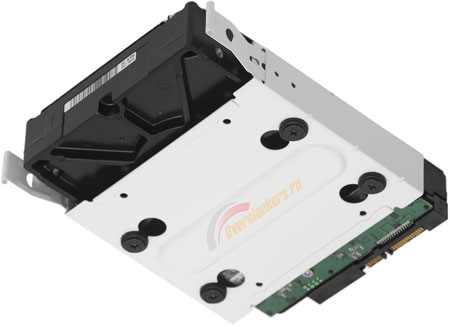

Разобравшись с материнской платой и процессорной системой охлаждения, переходим к установке жестких дисков. Для этого в тестируемом корпусе используются специальные выдвижные рамки.
Винчестеры прикручиваются к ним специальными винтами снизу, при этом контакт осуществляется через виброизолирующие резиновые прокладки.
В рамках присутствует и второй набор монтажных отверстий – для 2.5”-накопителей. Но мобильный HDD или SSD уже будет напрямую контактировать с их сталью.
Прикрутив жесткий диск к рамке, просто задвигаем ее в корзину до щелчка.

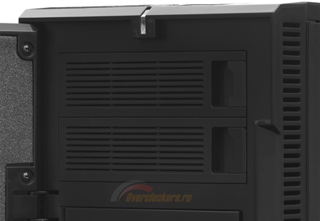

Что касается пятидюймовых накопителей, то их предлагается просто прикручивать к направляющим. В комплекте есть как винты M3 с накатанной головкой, так и обычные. Поскольку отвертку уже и так пришлось задействовать, я предпочел использовать последние.
Мне понравилось, как снимаются в Fractal Design Define R3 заглушки соответствующих отсеков. Они оснащены ручкой-упором, после откидывания которого просто открываются вбок:
