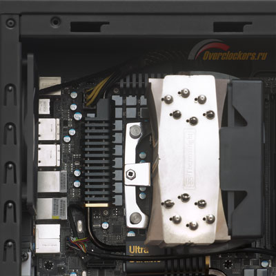

Отверстия для кабелей в поддоне расположены удобно. Лишь верхнее – для ввода обратно шнура процессорного питания (ATX12V) частично перекрывается отгибом крышки корпуса. Впрочем, он мешает не сильно.

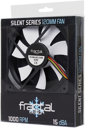

К счастью, вентиляторы, аналогичные используемым в корпусе, можно докупить отдельно (правда, как и сам Fractal Design Define R3, – не на нашем рынке):
От используемых в корпусе они будут отличаться лишь меньшей скоростью вращения – 1000 RPM против 1350. Впрочем, последнее – это штатные обороты «стодвадцаток», которыми оснащен наш герой. Не забываем, что в комплекте с ним поставляется регулятор. К занимающей один из слотов расширения планке можно подключить до трех вентиляторов с трехконтактным разъемом (а сама она потребует лишь одного четырехштырькового коннектора блока питания). С ее помощью «вертушки» можно замедлить в полтора раза (примерно до 900 RPM, регулировка плавная).
