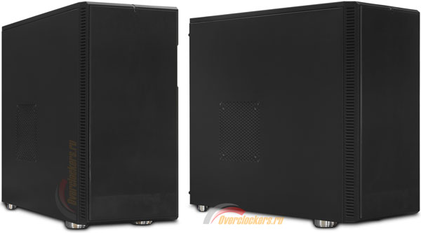

Корпус не назовешь ни слишком высоким (442 мм), ни слишком широким (207 мм), он выделяется лишь своей глубиной (521 мм) и массой (11 кг).
Полностью черный Fractal Design Define R3 в варианте Black Pearl выглядит совсем строго, если не сказать просто. Но в его внешнем облике определенно есть свой шарм.

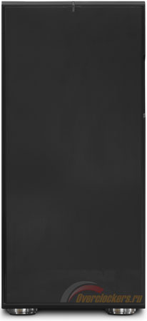

Здешняя сплошная полированная передняя панель – на самом деле дверца. Открывается она только влево (перевесить ее на другую сторону не получится), в закрытом состоянии держится на магните.
Изнутри дверца оклеена шумоизоляционным материалом, напоминающим поролон, к настоящей передней панели она прилегает плотно, не оставляя ме́ста каким-либо выступающим элементам выведенных на нее 3.5”- или 5.25”-устройств.
Анимированные GIF-ы в увеличенном варианте – того же формата, поэтому могут быть довольно «тяжелыми» (в среднем 400–800 КБайт). Размер и разрешение обеих версий картинки прописаны в блоке TITLE тега IMG; браузеры должны отображать их во всплывающей подсказке.
Впрочем, эти девайсы здесь и не главное. Им на пластиковой «морде» Fractal Design Define R3 отводится всего два отсека. А основное место там занимает пара крупных вентиляционных решеток (впрочем, перфорированы и пятидюймовые заглушки). Зачем они нужны – не очень понятно. Ведь забор воздуха фронтальными вентиляторами осуществляется через узкие «бойницы» по бокам передней панели.

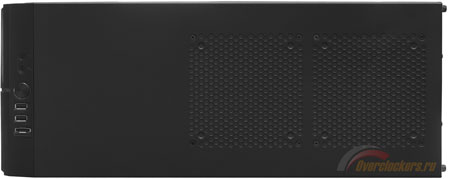

Да, упомянутые решетки – это тоже дверцы, под каждой может прятаться 120-миллиметровый вентилятор, обдувающий свою половину корзины для жестких дисков. Сетки пылевых фильтров присутствуют в обоих отсеках, однако установлена по умолчанию в корпусе лишь одна фронтальная «вертушка» – нижняя.
Впрочем, это еще что! Из двух посадочных мест для «стодвадцаток» или «стосороковок» под его крышкой не занято вообще ни одного! Вместо вентиляторов там установлены глухие заглушки.
Сверху же в передней части расположилось большинство элементов управления корпуса. Вокруг крупной кнопки питания, чей двойной индикатор «стекает» еще и на переднюю панель, сгруппированы порты быстрого доступа. По паре USB 2.0 да аудио-разъемов, плюс внешний SATA – вот и все, что может предложить пользователю Fractal Design Define R3. В наше время даже для корпуса среднего сегмента отсутствие «универсально-последовательных» портов третьей версии уже можно назвать минусом. Но нельзя забывать, что он был представлен более года назад. Да и реально необходима поддержка USB 3.0 до сих пор очень мало кому.

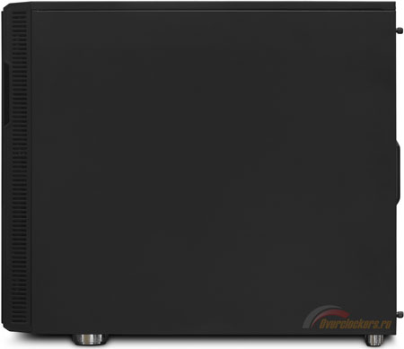

Еще одна глухая заглушка обнаружилась на левой стенке корпуса.
Ну, а его правая боковая панель так и вовсе полностью сплошная:

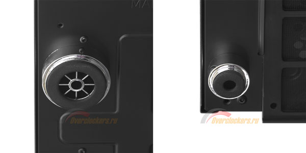

Еще из особенностей можно отметить сразу четыре обрезиненных выхода для шлангов жидкостной системы охлаждения, которыми оснащен Fractal Design Define R3. Два из них располагаются непосредственно под крышкой корпуса, а вторая пара разместилась ближе к нижней части его задней панели. Максимальный диаметр шлангов в обоих случаях – 19 мм.

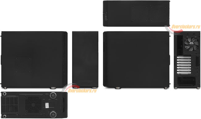

Fractal Design Define R3 вообще производит очень неплохое впечатление при внешнем осмотре. Впрочем, самое интересное ждет нас внутри. Однако прежде чем перейти к рассмотрению особенностей компоновки корпуса, еще раз приведу его фотографии с разных сторон:
