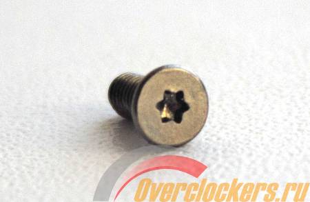

Стандартная крестовая отвертка для снятия СО не подойдет, необходима шестигранная звездочка. Впервые такие винты NVIDIA стала использовать на видеокартах четырехсотой серии GeForce, видимо, считая, что у желающих снять СО такой тип винтов вызовет трудности.

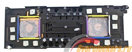

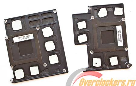

С обратной стороны платы система охлаждения контактирует с элементами питания и микросхемами памяти при помощи алюминиевой пластины черного цвета. Именно к ней и прикреплены радиаторы GPU и вентилятор.

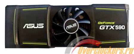

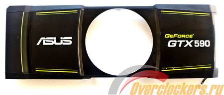

C внешней стороны система охлаждения скрыта за пластмассовым кожухом, который крепится к основной пластине четырьмя винтами. NVIDIA в своих презентационных файлах сделала акцент на то, что его легко снять, получив тем самым доступ к самим радиаторам и возможность почистить их.
Из примечательностей на кожухе стоит отметить светящийся логотип NVIDIA.

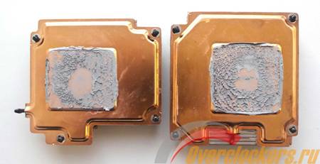

Сама система охлаждения состоит из двух радиаторов, созданных по конструкции испарительных камер. С помощью вентилятора холодный воздух охлаждает радиаторы. Использованный горячий воздух большей частью выбрасывается в корпус, что может не понравится владельцам маленьких или тесных «кейсов».

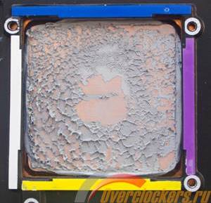

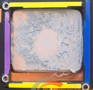

Из-за большого числа прижимных винтов СО контакт радиатора с крышками теплораспределителей графических процессоров нареканий не вызывает.

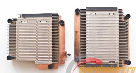

Благодаря особенностям дизайна элементов печатной платы радиаторы получили разную форму и размеры. Так, левый получился чуть меньше.
Если посмотреть на них с обратной стороны, то можно увидеть, что отвод тепла от медного основания осуществляется с помощью тепловой трубки, к которой припаяны ребра радиатора.

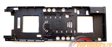

Сама пластина, на которой крепится вся система охлаждения.

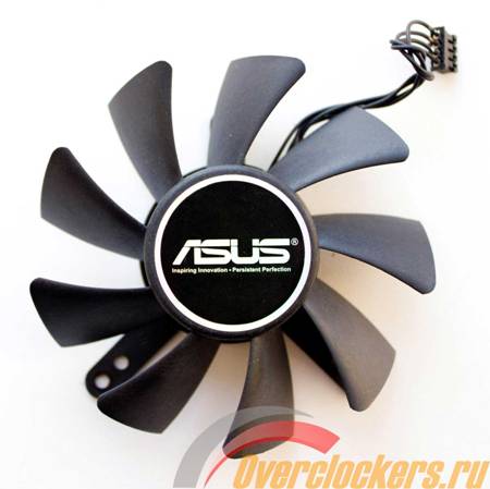

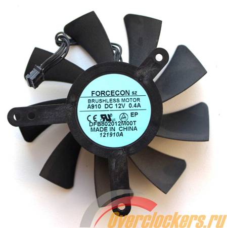

А вентилятор с логотипом ASUS оказался совсем другого производителя.
Оригинальная наклейка «спрятана» с тыльной стороны, настоящий разработчик - китайская компания Forcecon.

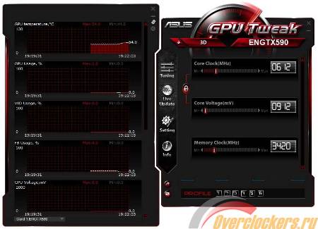

Актуальными утилитами для разгона ASUS GeForce GTX 590 на сегодняшний день являются ASUS Smart Doctor, ASUS GPU Tweak и MSI Afterburner. От применения ASUS Smart Doctor я отказался сразу, потому что утилита не позволяет из-за особенностей интерфейса выставлять значения частот ядра и памяти с помощью клавиатуры. А с помощью мыши выставить желаемое значение очень трудно. К тому же управление оборотами вентилятора на драйвере версии NVIDIA ForceWare 275.33 не поддерживается. Управление напряжением, как уже говорилось выше, заблокировано.
Утилита ASUS GPU Tweak получила более удобный для пользователя интерфейс, а одним из главных отличий от ASUS Smart Doctor стало ещё и наличие мониторинга. Но пользоваться только ей для замера температурных характеристик было бы некорректно, так как она показывает температуру лишь одного GPU. Управления напряжением и оборотами вентилятора в ASUS GPU Tweak так же, как и в ASUS Smart Doctor, нет.

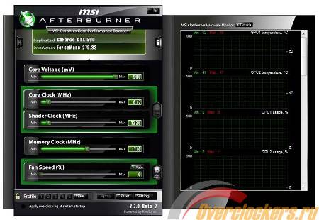

Версия утилиты MSI Afterburner 2.2.0 beta 2 вдобавок к функциям разгона частот ядра и памяти может корректно отображать температуры графических процессоров. Управление оборотами вентилятора доступно в диапазоне от 40 до 95 процентов. При включении в настройках программы возможности управления напряжением на графических ядрах заветный ползунок все-таки появился. По умолчанию установлено 900 мВ, что и является пределом. Напряжение на графических ядрах можно менять только в меньшую сторону.
