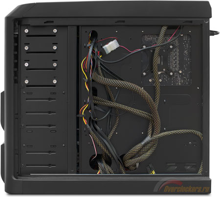

Правда, вот уже за поддоном места маловато: уложить толстые кабели современных топовых блоков питания в жесткой оплетке в два сантиметра, которые отделяют в Zalman GS1200 поддон от ближайшей стенки, будет сложновато. Но, равномерно распределив их по поддону, мне все же удалось закрыть стенку корпуса.

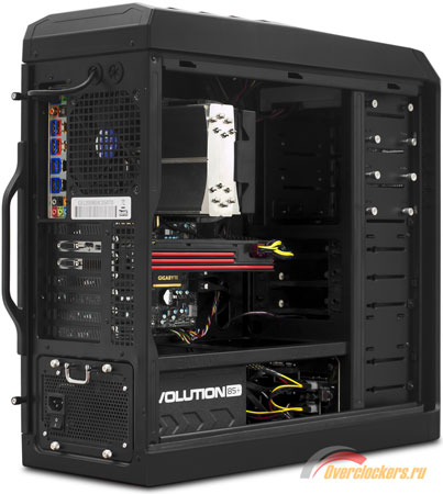

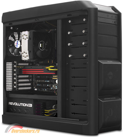

В результате с лицевой стороны собранная система выглядела очень аккуратно.
Причем, как с одной:
Так и с двумя видеокартами Radeon HD 6950 @ 6970:
И в любом ракурсе:
Но все это неважно, ведь за закрытой сплошной стенкой проводов все равно не видно (версия с окном, по крайней мере, пока, не представлена):

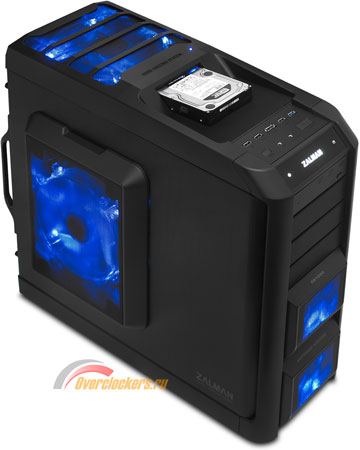

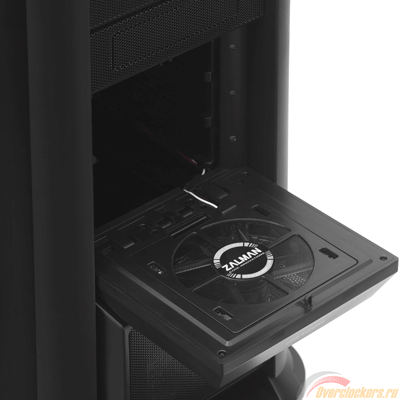

Система охлаждения корпуса состоит из пяти вентиляторов. Три из них работают на вдув, два на выдув. В каждой группе есть одна большая 200-миллиметровая «вертушка», остальные поменьше.

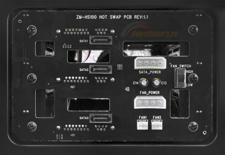

Так, за обдув жестких дисков в Zalman GS1200 отвечают два 92-миллиметровых вентилятора.
Фронтальные вентиляторы – единственные оснащены пылевыми фильтрами. Они легко и удобно снимаются. Однако в отсутствие фильтра у главного поставщика воздуха в корпус – бокового 200-миллиметрового «великана» – все это не слишком актуально.

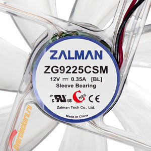

92-миллиметровые «вертушки» промаркированы как ZG9225CSM, при подключении к 12 В каждый должен потреблять не более 4.2 Вт (0.35 А) и крутиться со скоростью ≈1800 RPM.
Корпус оснащен простеньким реобасом, позволяющим уменьшить обороты этой пары вентиляторов до ≈1100 RPM. Остальные вентиляторы подключить к нему не удастся.
При этом переключатель находится внутри, он явно предназначен для того, чтобы скорость «один раз выставить и забыть».

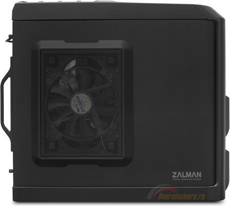

Установленные сверху и сбоку 200-миллиметровые «великаны» одинаковы, оба промаркированы как ZM2030CSM. Они должны потреблять в работе не более 5.04 Вт (0.42 А по линии 12 В) и крутиться со скоростью ≈600 RPM.
Все четыре упомянутых вентилятора оснащены прозрачной крыльчаткой и синими светодиодами. Возможность отключения этой подсветки не предусмотрена.
