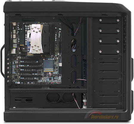

Материнская плата в Zalman GS1200 устанавливается на стандартные шестимиллиметровые в высоту стойки, вкручивающиеся в поддон. По умолчанию установлены девять – соответствующие полноразмерному ATX.
По факту поддерживаются и остальные основные форматы: Micro-ATX, Extended-ATX и Mini-ITX. Но в официальном перечне технических характеристик последний отсутствует. А в руководстве пользователя и вовсе приводится схема лишь для двух типов материнских плат.
При этом монтажные отверстия в поддоне никак не промаркированы, у неопытного пользователя с выбором необходимых могут возникнуть проблемы. Впрочем, абсолютному большинству из них наверняка не придется об этом заботиться, поскольку они, как и я, выберут стандартную ATX-плату.
Даже полноразмерной «материнке» в крупном корпусе очень просторно. Лишь снизу рама, отделяющая отсек блока питания, располагается в полутора сантиметрах от нее. Тогда как сверху и особенно спереди от платы свободного места с избытком.

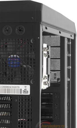

Не обманывает производитель и говоря о том, что в GS1200 без проблем разместятся процессорные системы охлаждения высотой до 170 мм. Почти 160-миллиметровый стендовый Thermalright Ultra-120 eXtreme не доставал до боковой стенки более сантиметра. А установленный на ней вентилятор не выступает внутрь корпуса ни на миллиметр.

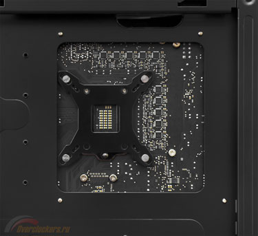

Правда, вот с установкой прямо в корпусе систем охлаждения, чьи крепления используют backplate, могут возникнуть проблемы. На стендовой плате Gigabyte GA-Z68X-UD7-B3 процессорный разъем расположен не так уж и нестандартно (а скорее даже вполне стандартно). Но универсальная крестовина Thermalright для процессорных разъемов Intel все равно не помещалась в предназначенный для нее вырез в поддоне.

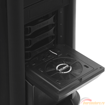

Далее устанавливаем жесткие диски. Они в корпус помещаются снаружи. Слегка (даже слишком, пожалуй) нажимаем на верхнюю часть крышки нужного отсека, и она откидывается.
В отсутствие ножек корпуса нижняя грозит упереться в поверхность, на которую установлен Zalman GS1200, и не открыться до конца. Проблема решается элементарно: либо одеваем ножки, либо ставим корпус на край стола. Но я все равно проиллюстрирую выдвигание салазок на примере верхней корзины:

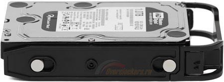

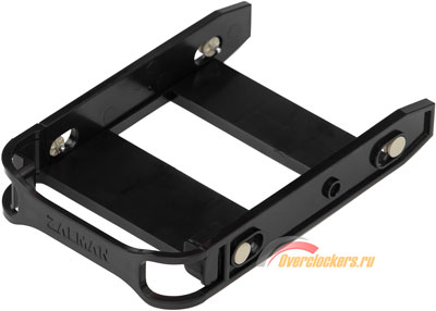

Да, жесткие диски крепятся к простеньким пластиковым рамкам. Контактировать они должны через эластичные виброизоляционные прокладки, но на практике этого не происходит – винчестер соприкасается и с черным пластиком салазок.
К счастью, рамку хотя бы не приходится разгибать, чтобы засунуть в нее жесткий диск – она здесь составная:
В результате никаких проблем с тем, чтобы установить винчестер, не возникает.
