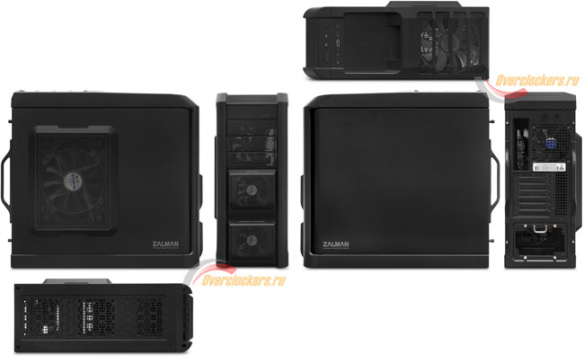

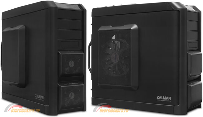

Zalman GS1200 – очень большой корпус. Он вписывается в прямоугольный параллелепипед со сторонами 260 (Ш), 570 (В) и 640 (Г) мм. Особенно впечатляет глубина корпуса. В него должны поместиться самые длинные карты расширения.
Соответствует форм-фактору Full Tower и масса – более двенадцати килограммов.
Общие пропорции и архитектуру передней панели наш герой унаследовал у своих предшественников. По внешности GS1200 сразу видно, что перед нами потомок продуктов серии GS1000.
Однако в сравнении с ними новичок намного больше похож на современный игровой корпус. Он полностью черный (других цветовых вариантов нет), его передняя панель полностью перфорирована, а на боковой стенке примостился огромный 200-миллиметровый вентилятор.

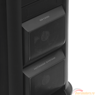

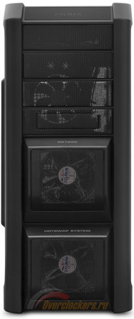

Впрочем, обо всем по порядку. Передняя панель Zalman GS1200 визуально разбита на две части. Верхнюю составляет четверка перфорированных заглушек слотов 5.25”. Мелкая стальная сетка снаружи у них дополняется изнутри «противопылевым» слоем поролона. Заглушка нижнего отсека составная, сюда можно установить внешнее устройство формата 3.5”.
При этом вырез в центре закрыт отдельной вставкой, чтобы даже те пользователи, которые не станут задействовать ни одного слота, не были вынуждены наблюдать уродливую дыру в передней панели корпуса. По мне, так лучше бы в комплект положили просто еще одну «целиковую» заглушку 5.25”.
Анимированные GIF-ы в увеличенном варианте – того же формата, поэтому могут быть довольно «тяжелыми» (в среднем 400–800 КБайт). Размер и разрешение обеих версий картинки прописаны в блоке TITLE тега IMG; браузеры должны отображать их во всплывающей подсказке.
Гораздо интереснее выглядит нижняя часть передней панели. Ее образует пара выпуклостей. Также перфорированных, под каждой проглядывает по 92-миллиметровому вентилятору. Оснащены пылевыми фильтрами и они, только установлены те сзади (а вот больше нигде, за исключением передней панели, их нет). Охлаждать этим «вертушкам» есть что: за их откидными крышками скрываются корзины для жестких дисков, на три винчестера каждая.

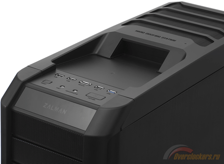

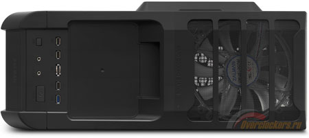

Не обходится без вентиляционных решеток и верхняя панель современного игрового корпуса. Сзади под крышкой Zalman GS1200 скрывается еще один 200-миллиметровый «великан». Он уже установлен на выдув.
Это еще одно отличие «тысячедвухсотого» корпуса от предшественников: в них верхние вентиляторы были 120-миллиметровыми.
Перед ним располагается еще один неизменный в последние год-два атрибут дорогого корпуса – док-станция для жесткого диска. Он может быть как формата 3.5”, так и 2.5” и устанавливается без малейших проблем: просто задвигается в отсек, самостоятельно откидывая по пути заглушку.
По конструкции док-станции Zalman GS1200 напоминает корпус Cooler Master CM690 II Advanced: она тут так же «завалена» назад. Вообще производители жестких дисков не рекомендуют использовать свои винчестеры в положениях, отличных от горизонтального или вертикального. Поэтому надолго оставлять HDD во внешнем отсеке этих корпусов не сто́ит (SSD данное предупреждение не касается).
Даже при вставленном в док-станцию жестком диске формата 3.5” перед ним остается некоторое количество свободного места. Эту площадку можно использовать для складирования чего-нибудь полезного, вроде мобильных «гаджетов»: телефона, плеера, фотоаппарата и прочего. А чтобы им было «уютнее», ее предлагается застелить комплектным ковриком. Он выполнен точно под размеры площадки, с одной стороны шелковистый, с другой – прорезиненный. Для еще лучшей фиксации коврика на корпусе его можно посадить на пару полосок двустороннего скотча (есть в комплекте).

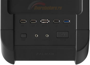

Еще ближе к пользователю GS1200 располагаются элементы управления и панель быстрого доступа.
Набор внешних портов неплохой:
- Три USB 2.0;
- Один «универсально-последовательный» порт последней третьей ревизии (на фото выше – синий);
- eSATA;
- Пара аудио-разъемов (поддерживается как старый стандарт AC’97, так и более новый HDA).
По бокам от последних – кнопки питания и сброса. Их прямоугольники – разного размера, благодаря чему Power и Reset будет сложно перепутать даже на ощупь в темноте. Кроме того, элементы на панели внятно подписаны.
Кнопки простые пластиковые, но нажимаются с приятным щелчком.
Все лампочки выведены на глянцевый «срез» верхней панели. Два белых индикатора питания и активности жестких дисков и надпись «Zalman» выглядят неплохо и вполне соответствуют классу корпуса.

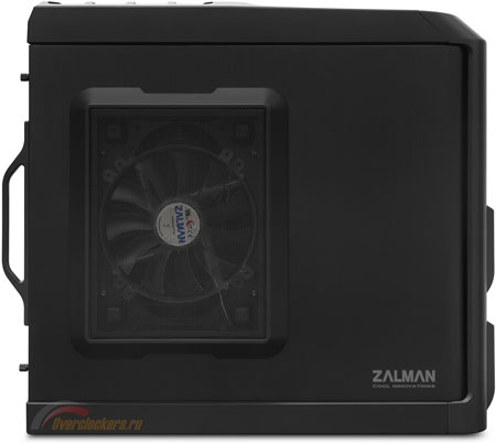

Боковые панели GS1200 выполнены из миллиметрового алюминия с отделкой «под нержавейку» (сам корпус – стальной, с пластиковыми декоративными элементами).
На левой (если смотреть спереди) располагается уже упомянутый 200-миллиметровый вентилятор. Его пластиково-стальной кожух заметно выдается наружу, благодаря чему вентилятор не должен помешать высоким процессорным системам охлаждения.
Вторая стенка полностью сплошная. Обе оборудованы пластиковыми ручками, позволяющими их демонтировать, не усеяв полированный алюминий отпечатками своих пальцев.

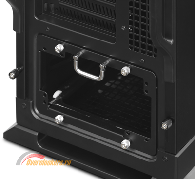

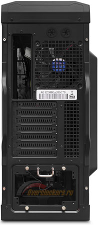

Сзади можно обнаружить еще одну ручку, на этот раз откидную стальную. Ею оснащается рамка крепления блока питания. Забегая вперед, скажу, что он в корпус задвигается как раз сзади.
Zalman GS1200 использует привычную в наши дни компоновку с нижним расположением БП. Его задняя панель вообще выглядит типично для современного игрового корпуса. Она черная (что намекает на черный интерьер) и практически вся испещрена вентиляционными отверстиями.
Перфорированы даже заглушки слотов расширения. Их здесь, к слову, – в точном соответствии со стандартом ATX – ровно семь. В середине 2011 года в корпусе формата Full Tower ожидаешь увидеть хотя бы восемь слотов расширения.
В остальном все как надо: напротив I/O-панели материнской платы располагается вытяжной 120-миллиметровый вентилятор, а сверху достаточно свободного ме́ста. Последнее задействовали под выходы для шлангов системы жидкостного охлаждения. Они обрезинены, диаметром 25 мм.

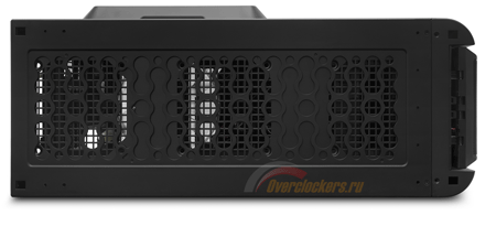

Практически полностью перфорирована и вся нижняя панель корпуса. Однако, чтобы задействовать все эти вентиляционные отверстия, его нужно хотя бы немного приподнять над землей. А ножки у Zalman GS1200 по умолчанию отсутствуют, пользователю еще предстоит их установить.
Две крупные пластмасски из комплекта крепятся к днищу шасси с помощью пары маленьких защелок каждая. При этом они выступают за пределы корпуса почти на два сантиметра по бокам: если его с надетыми ножками положить набок, есть шанс, что они просто отломятся. Поэтому, попробовав установить ножки, я сразу их снял и отложил до окончания сборки системы.

Но прежде, как всегда, фотографии Zalman GS1200 со всех сторон:
