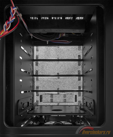

Внутри Zalman GS1200 визуально разделен на три части. В передней располагаются корзины для накопителей, нижняя отведена под отсек для блока питания, а центральная предназначена для материнской платы с картами расширения.
Впрочем, перегородки между отсеками не сплошные и не будут мешать движению воздуха внутри корпуса.
В «пятидюймовую» корзину поместится четыре соответствующих устройства. Провода от панели управления корпуса выводятся прямо в нее, но надежно зафиксированы и не помешают установить при́вод или реобас даже в верхний отсек.

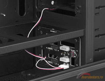

Под ним располагаются две корзины для жестких дисков формата 3.5”. Под три винчестера каждая. Нижняя оснащена планкой для быстрого подключения HDD. При этом вся тройка накопителей будет питаться от одного четырехконтактного разъема блока питания (Molex).
На той же плате располагается простенький регулятор оборотов обдувающих жесткие диски фронтальных 92-миллиметровых вентиляторов. Они оба подключаются к ней (питание – снова от единого Molex-а) и могут быть синхронно замедлены с ≈1800 до ≈1100 оборотов в минуту.
Производитель говорит о том, что вторую плату можно докупить отдельно. Но в наших реалиях я бы на это не особенно рассчитывал.

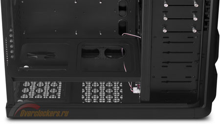

Еще одно посадочное место, на этот раз для 120-миллиметрового вентилятора, располагается под нижней корзиной. Правда, установить туда эту «стодвадцатку» будет проблематично.
А вот задействовать под дополнительные «вертушки» две остальных перфорации в днище проблем не составит. Блок питания в Zalman GS1200 будет покоиться на трехсантиметровом пьедестале и никак им не помешает.

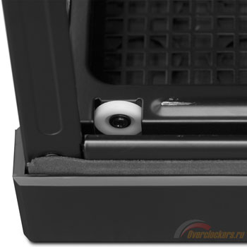

Корпус вообще очень неплохо продуман. Радует и внимание производителя к мелочам. Так, в местах сопряжения боковых панелей с шасси присутствуют мягкие изоляционные прокладки. Боковые панели фиксируются при помощи очень удобных «несъемных» подпружиненных винтов с накатанной головкой. А блок питания должен «скользить» в своем отсеке на аккуратных маленьких колесиках (правда, количество последних стоило увеличить: в нынешнем виде БП все равно царапает направляющие).

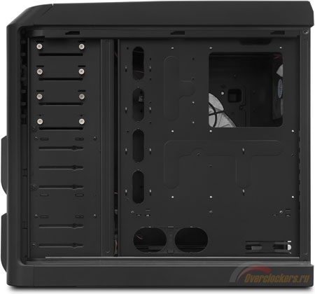

Радует и обилие вырезов в поддоне материнской платы. Самый крупный из них – в районе процессорного разъема – должен позволить (де-)монтировать прямо в корпусе даже системы охлаждения CPU, крепление которых использует backplate (упорную крестовину, располагающуюся с обратной стороны материнской платы).
Остальные отверстия – это часть системы организации кабелей. Они предназначены для прокладки за поддоном проводов. Зафиксировать их там позволят многочисленные петли под стяжки (напомню, что десяток их есть в комплекте).
Мне не понравились только пластиковые окантовки вырезов для кабелей: держатся они там плохо, постоянно норовят вывалиться. Тут просто стоило завальцевать края так же, как и в случае с отверстием под backplate.

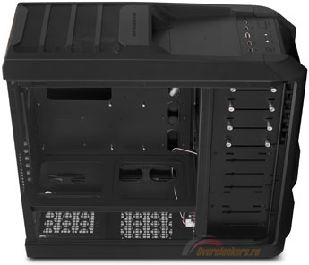

В остальном к шасси у меня претензий не возникло. Нормальная 0.8-миллиметровая сталь и надежная конструкция с несколькими ребрами жесткости обеспечивают ему более чем достаточную жесткость. Качество обработки и окраски всех деталей корпуса – на высоте. Да и собран был протестированный экземпляр Zalman GS1200 отлично.

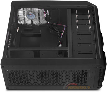

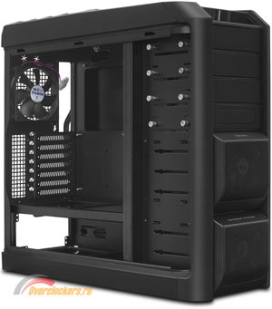

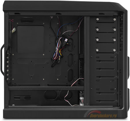

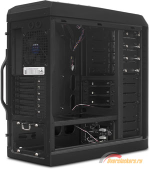

А значит, можно смело переходить к сборке в корпусе тестового стенда. Но перед тем как перечислить входящие в него компоненты, по традиции приведу фотографии героя данного обзора изнутри с разных сторон:
