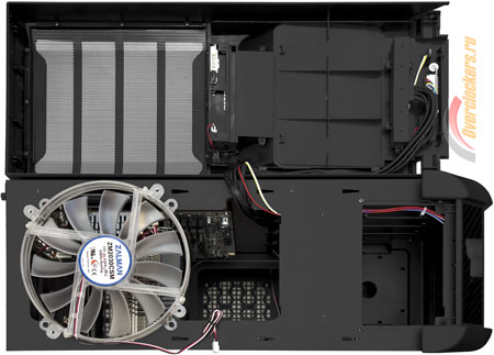

«Немного заморочено, но вроде ничего особо страшного: заглушки крепятся к передней панели изнутри на защелках. Да, чтобы их извлечь, нужно демонтировать переднюю панель (иначе они упираются в направляющие 5.25”-корзины). Да, есть еще какие-то пластмасски между ними (которые не только могут запутать сборщика, но и надежность всей конструкции явно не улучшает). Но все это невеликие проблемы». Так, наверное, подумает большинство читателей.

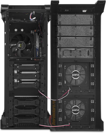

Да, все было бы сносно, если бы эта самая передняя панель у Zalman GS1200 снималась так же легко, как у большинства современных корпусов. Но она тут прикручена к шасси восемью винтами. Причем, шесть из них располагаются по бокам, а остальные два – сверху, под верхней панелью. То есть нужно снимать (хотя бы немного сдвинуть назад) еще и ее. Для этого нужно открутить еще два винта сзади. Итого десять.
Десять винтов, чтобы демонтировать несчастную заглушку пятидюймового отсека!

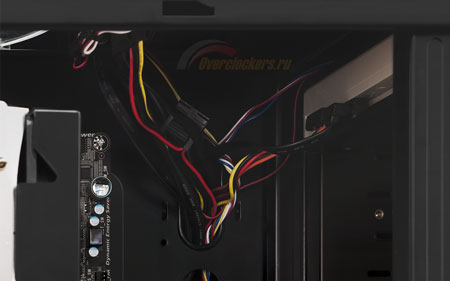

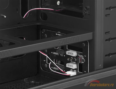

Это уже не говоря о том, что перед сборкой системы я «протянул» все корпусные провода, чтобы они нигде не висели (например, вывел за поддон изображенный на фото выше кабель питания вентилятора в верхней корзине для жестких дисков). Пришлось обратно их ослаблять, чтобы получить возможность отогнуть панели.
Но сначала, не веря своим глазам, я все же заглянул в руководство пользователя, дабы убедиться, что не просмотрел какой-нибудь «легкий способ». Нет, действительно оказалось, что «официальный» алгоритм установки пятидюймового устройства именно таков.

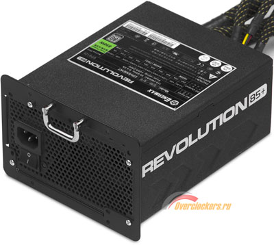

БП в Zalman GS1200, напомню, привинчивается к отдельной рамке (которую нужно предварительно открутить от корпуса).
И только затем задвигается в свой отсек:
Набор монтажных отверстий позволяет установить блок питания в обоих основных положениях: как большим вентилятором вверх, так и вниз. Учитывая наличие снизу вентиляционной перфорации, я выбрал второй вариант. Если же вы хотите уменьшить высоту корпуса на три сантиметра, отказавшись от ножек, то достаточно будет перевернуть БП на 180 градусов.
Ему в Zalman GS1200 тесно только по высоте. Глубина корпуса поистине огромна. Стендовый Enermax Revolution 85+ обладает не самой скромной длиной 190 мм, но все равно от панельки для подключения жестких дисков в нижнем отсеке его отделяло более пятнадцати сантиметров.

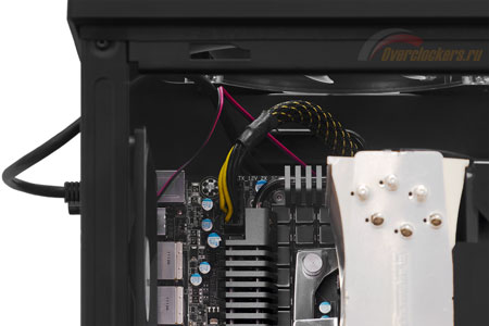

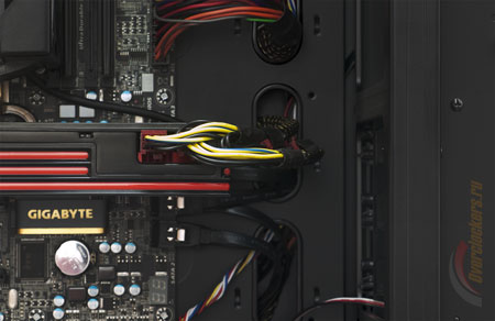

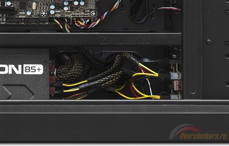

Но вот все компоненты на своих местах, осталось разобраться с проводами. Большинство их в корпусе действительно удалось уложить за поддоном. Отверстия для вывода туда кабелей расположены удобно.
Проблемы могут возникнуть лишь с их длиной. Впрочем, главную – со шлейфом питания CPU – производитель за пользователя уже решил, снабдив корпус соответствующим удлинителем. Не со всеми блоками питания он понадобится (например, мне со стендовым Enermax Revolution 85+ хватило длины штатного восьмиконтактного кабеля), но все равно такая забота о покупателе приятна.
