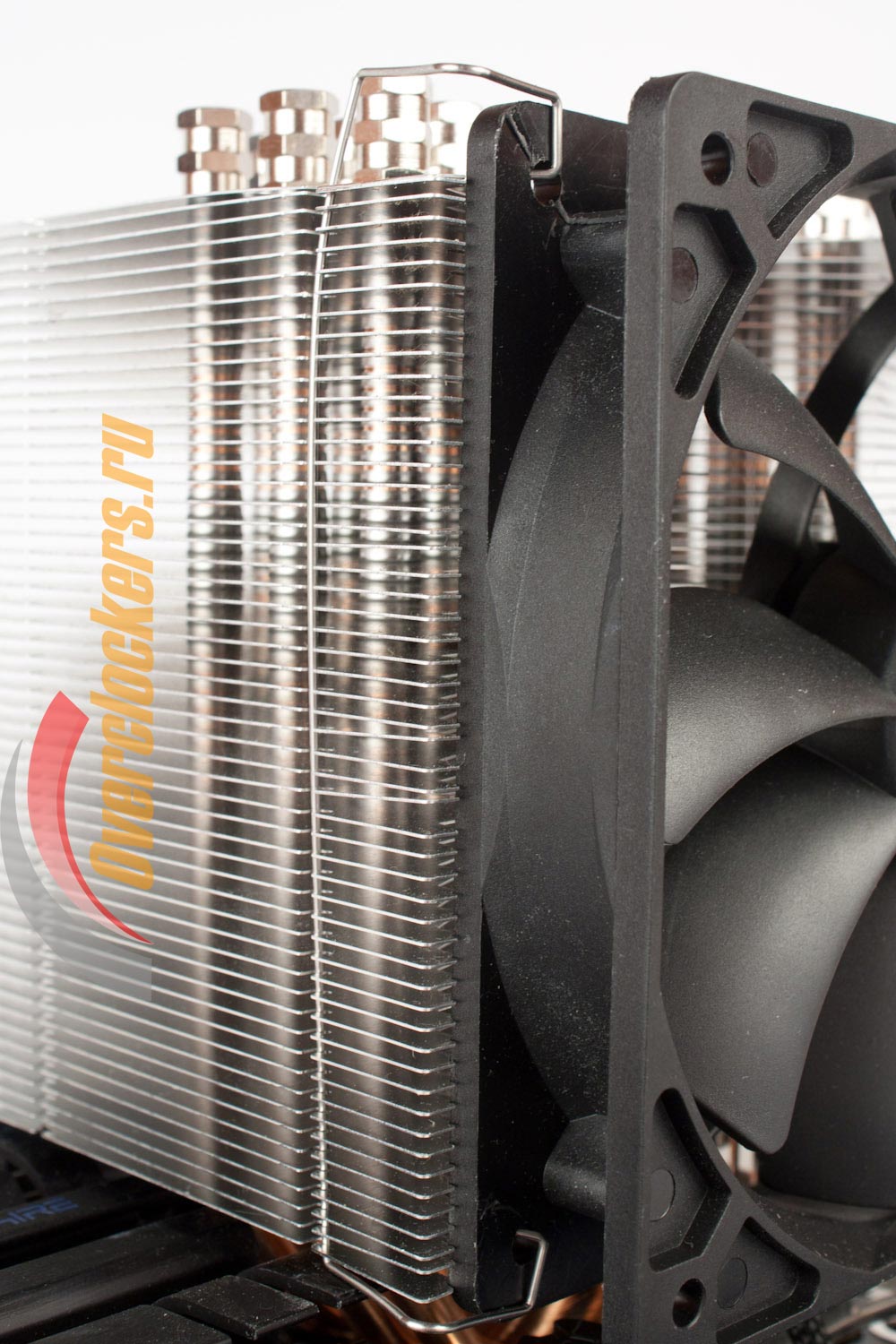

На тепловые трубки насажены 54 алюминиевых ребра толщиной 0,4 мм с шагом 1.8 мм. Пропайки в месте контакта нет – пластины просто нанизаны. Сверху вся конструкция сжимается колпачками, «одетыми» на тепловые трубки. По отпечаткам подошвы Scythe Yasya и стендового процессора заметно выдавливание термопасты к одному из краёв – сказалась небольшая выпуклость крышки процессора.
Вентилятор крепится традиционно с помощью скоб, зацепляющихся за желобки на торцах. Систему в сборе не назовешь легкой, её масса превышает 800 граммов.
