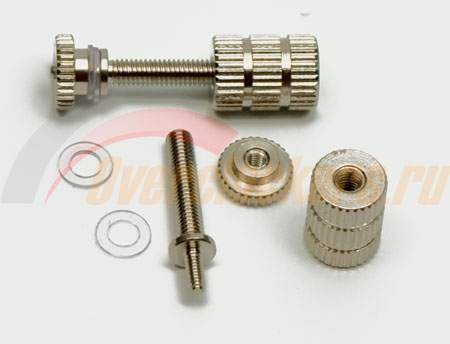

Высота водоблока – 22 мм, это позволяет ему с запасом «вписываться» по высоте в габариты двухслотового кулера. К нему прикладывается комплект крепежных шпилек:
Шпильки универсальные: нижняя часть, предназначенная для закреплении на видеокарте, диаметром 1,9 мм. Это позволяет устанавливать ватерблок на видеокарты NVIDIA прошлых поколений. Очень кстати пришлись пластиковые шайбы – печатные проводники на многих картах проходят очень близко к крепежным отверстиям, есть опасность их повреждения.

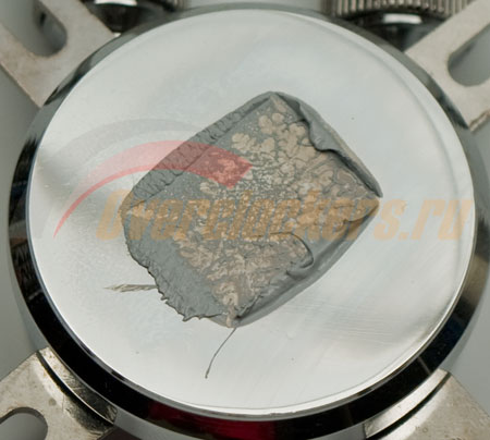

Пружин, увы, нет, так что при установке водоблока на карты AMD придется быть особенно аккуратным и внимательным: мало обеспечить плотный прижим, важно также не расколоть кристалл.
У меня получилось. Отпечаток не идеальный, но перекосов нет.

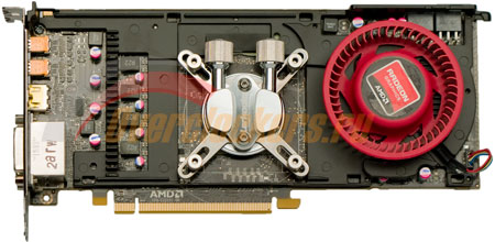

Необходимо учесть, что на современных видеокартах штатная СО кроме GPU охлаждает микросхемы памяти и элементы питания. Никаких радиаторов под них в комплекте не шло, а оставлять память и VRM без предусмотренного разработчиком охлаждения – значит обрекать видеокарту на быструю (если не мгновенную) смерть. Некоторые из последних моделей AMD и NVIDIA, как-то GTX 580, GTX 570 Radeon HD 6850, HD 6870 позволяют установить водоблок на GPU, при этом не снимая штатного охлаждения памяти и VRM. Именно так я и поступил при инсталляции СВО на тестовый стенд:
Но причиной для неукомплектования радиаторами это становиться не должно.

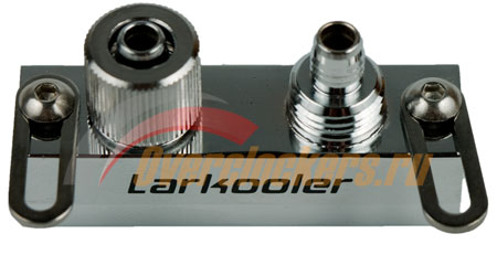

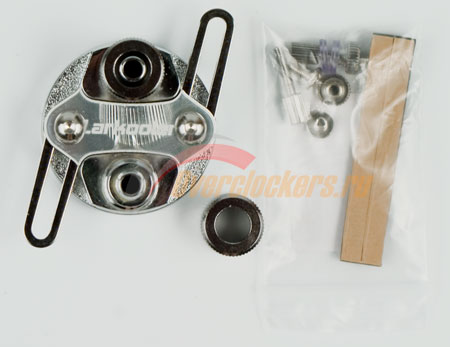

Водоблок на чипсет:
Диаметр ватерблока – 43 мм, высота – 30 мм. Именно из-за габаритов назвать его универсальным нельзя: он слишком велик. И не столько высотой, сколько шириной – крепежные отверстия на многих моделях он будет закрывать основанием, и придется изобретать что-то свое. Энтузиасту к «изобретению колес» под собственные нужды не привыкать, но СЖО-то не для них… Система крепления «винтово-резьбовая».

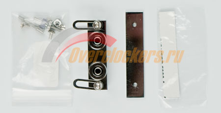

Самая интересная составляющая данной СВО – ватерблок подсистемы питания:
Первый же вопрос к разработчикам: Почему один? Очень часто подсистему питания располагают углом, и установленная на тестовом стенде ASUS P7P55D не исключение. Оригинально решена проблема адаптации водоблока под разную длину из ряда силовых ключей – если её не хватает, то на основание накручивается 2,5 мм никелированная пластина (вот она на фото, справа от ватера). Коли уж заговорил о габаритах: длина 58 мм, ширина 14 мм и 16 мм (в нижней и верхней части соответственно) Контакт с нагревающимися элементами осуществляется через терморезинку.

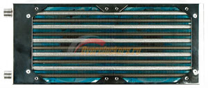

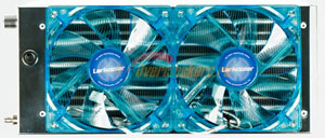

Радиатор по сравнению с остальными компонентами выглядит «брутально»:

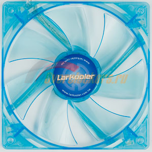

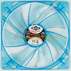

124 алюминиевых ребра насажены на 9 медных трубок, обдувают их два 120-мм вентилятора производства TOP MOTOR:

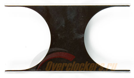

В комплекте идут две скобы для крепления радиатора на заднюю стенку системного блока:
И вот какая получается проблема: ширина скоб – 64 мм, длина шнура питания у обоих вентиляторов – 360 мм. Столь малой длины может не хватить для подключения к стандартным разъемам на материнской плате, особенно если учесть тот факт, что «стандартные» материнские платы не утыканы трехконтактными разъемами, их всего три, в лучшем случае четыре штуки, и раскиданы они по разным углам материнки. Я уж молчу про то, что шуметь на полной скорости два вентилятора будут неслабо. В общем, длинный (30-40 см) переходник с «молекса» на два трехконтактных разъема, оснащенный регулятором скорости вращения, был бы очень кстати.

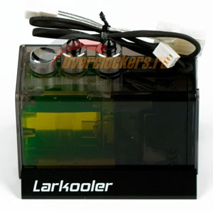

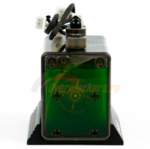

Параметры указаны на фото: 6 х 8 мм, в комплекте идет 2,5 метра. Диаметр изгиба без перелома 4,5 см. Субъективное впечатление – тонковат. Особенно с учетом того, сколько «потребителей» навешано, можно было для снижения гидродинамического сопротивления взять что-нибудь и потолще, хотя бы 8/10 мм. Потому, что прокачивает всю систему (а это 4 ватерблока, 2,5 метра шланга, и радиатор) вот такая помпа:

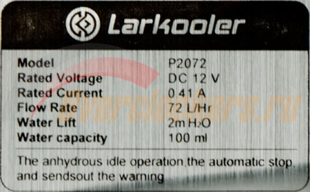

Очень напоминает подросший и растолстевший Thermaltake Aquarius II . В отличие от последнего, стикер прямо-таки изобилует полезной информацией:
Тут основные характеристики: потребляемый ток, объем бака, производительность… Один вопрос – а за что её крепить? Отверстия под винты есть на одной из стенок, однако ж в комплекте никаких кронштейнов или чего-либо подобного обнаружено не было.

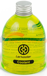

Жидкость-хладагент идет в комплекте:
Обратная сторона этикетки гласит, что внутри вода с пропиленгликолем, не замерзает до -5 градусов. Светился в ультрафиолете.
Этот же хладагент залит в расширительный бак помпы. Рассчитали очень грамотно: после заправки всей системы остается пара-тройка столовых ложек. Для удобства заливки прилагается крышка с носиком.
