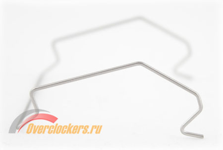

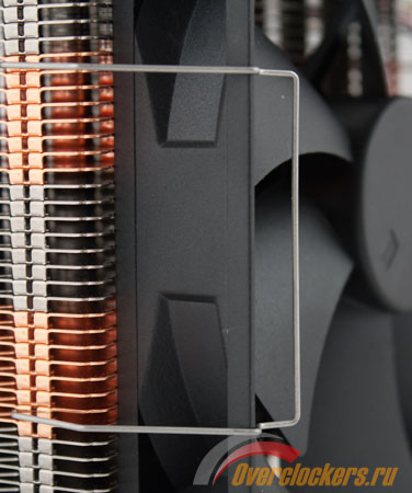

Скобы для установки из комплекта поставки меньше тех, что поставлялись ранее с Megahalems.
Теперь специальные вырезы на торце радиатора не используются. Зацеп осуществляется за шов, которым соединяются разделённые тепловыми трубками пластины ребра. Со стороны вентилятора защёлка крепится в натяг с помощью специального изгиба.

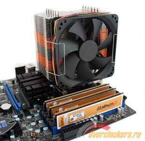

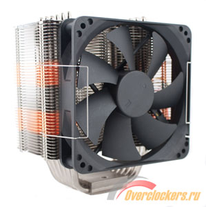

Итоговые фотографии. С «одетым» вентилятором Super Mega выглядит так:

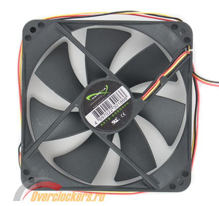

Вместо штатного вентилятора из комплекта поставки Ninja 3 также использовался вентилятор Nanoxia. Скорость вращения крыльчатки устанавливалась в значения 1200, 1600 и 2200 (+/- 30) оборотов в минуту путём настройки параметров управления вентилятором в BIOS.

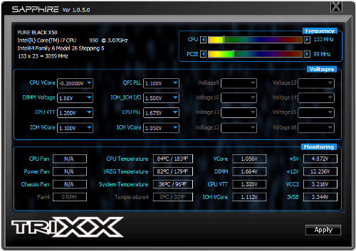

Вторым этапом я решил проверить, обеспечит ли Super Mega достаточную эффективность теплоотвода в пассивном режиме. Для этого на номинальной тактовой частоте подобрал минимальное напряжение питания процессора. Стабильность была достигнута на значении 1,056 В. Жаль, но при прогреве температурный предел был достигнут через 10 минут. И как итог - радиатор не подходит для пассивного охлаждения топовых процессоров.
