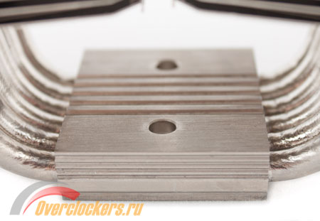

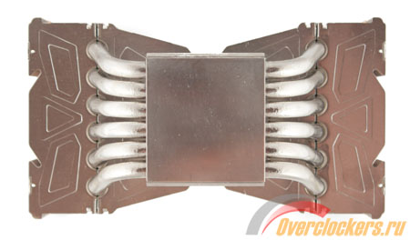

Основанию до зеркального далеко. Ситуация аналогична той, что наблюдалась в случае Megahalems: следы шлифовки видны и в целом качество обработки на «четвёрку».

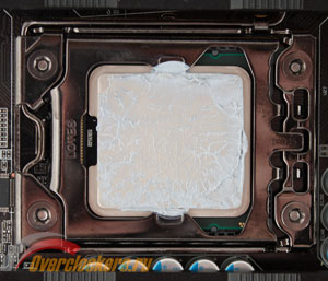

Ну, а вот такой отпечаток остаётся на Super Mega после снятия с сокета (ниже - соответствующее фото). По следу на основании видно, что слева сверху пасты больше. Скорее всего, это оттого, что я недостаточно равномерно стягивал винты прижимной планки. Хотя небольшая выпуклость подошвы всё же есть.

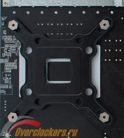

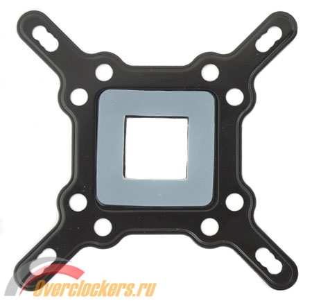

В комплекте поставляется универсальная упорная крестовина для процессорных разъемов Intel, оснащённая смягчающей силиконовой подушкой для бережного упора с обратной стороны материнской платы. Универсальность обеспечивается рядом смежных отверстий, соответствующих монтажным на платах с тем или иным сокетом. Обладателям систем на базе AMD Prolimatech предлагает прикупить крепёжный адаптер отдельно.
На крестовине размещаются гайки, а поверх одеваются резиновые шайбы.

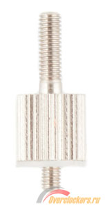

Далее в данные гайки сквозь монтажные отверстия материнской платы вкручиваются двухсторонние болты, и таким образом собирается основа для крепления кулера. Используемые болты оснащены пластиковой прокладкой для щадящего контакта с поверхностью материнской платы.

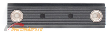

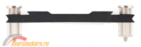

На выставляющиеся штыри с помощью гаек крепятся алюминиевые планки. Их универсальность достигнута за счёт трёх смежных отверстий, аналогичных тем, что на упорной крестовине. Гайки выглядят так:
А вот это планка и конструкция, в которую она входит (по рассеянности прикрутил гайки вверх тормашками

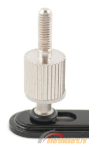

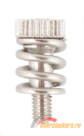

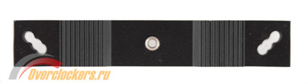

Установленный радиатор поперечиной прижимается к процессору с помощью подпружиненных винтиков. Я применил обычные стандартные, так как, на мой взгляд, их вполне достаточно для обеспечения хорошего контакта радиатора с процессором на открытом стенде с горизонтально расположенной материнской платой.

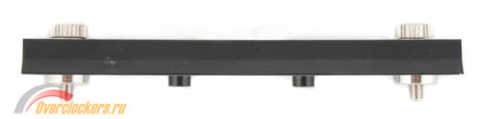

Поперечина широкая, оснащена углублениями, в которых скроется винтик с пружиной.
Чтобы радиатор не смещался на сокете после установки, на планке есть два выступа, а на основании радиатора им соответствуют пазы.

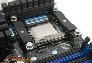

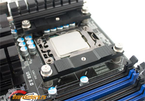

Теперь несколько фотографий того, как будет выглядеть вся система в сборе. Вот крепёж с обратной стороны материнской платы:

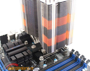

Крепление позволяет установить кулер как вертикально, так и горизонтально. Sapphire Pure Black X58 является удачным компонентом для оценки конструктивных возможностей радиаторов, поскольку расположенная на ней система охлаждения логики и элементов питания процессора не только массивная, но и высокая (3,5 сантиметра от уровня текстолита). Но Super Mega легко разместился в любом из возможных положений благодаря тому, что рёбра радиатора расположены на высоте четырёх сантиметров от основания, а тепловые трубки не расставлены широко. Итоговый вид конструкции для обоих вариантов будет выглядеть следующим образом:
