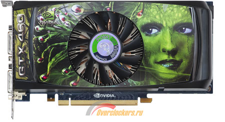

Мне достался вот такой экземпляр гигабайтного NVIDIA GeForce GTX 460, продающийся под торговой маркой Point of View:
Кожух его системы охлаждения напоминает «референсы» топов последних поколений. Но настораживает центральное расположение вентилятора: судя по всему, он установлен непосредственно над радиатором, а не сбоку от него, и, соответственно, будет выдувать воздух не только назад, но и вперед – внутрь корпуса.
Но реальность превзошла все мои худшие ожидания:
Зачем этому концентрическому радиатору вообще прямоугольный кожух? Ведь прошедшему через верхнюю и нижнюю секции центрального массива ребер воздуху при этом просто некуда будет выходить!

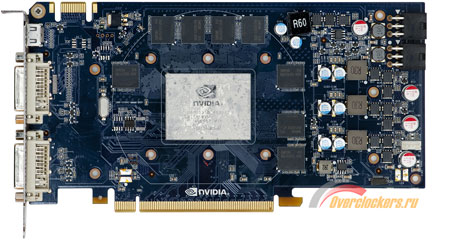

Как работает такая система охлаждения, вы скоро узнаете. Мне же от нее, кроме результатов, нужно было еще понимание того, что же разработчики ускорителя считают нужным на нем охлаждать. И тут Point of View GeForce GTX 460 1 Гбайт преподнес еще один сюрприз: ничего, кроме GPU. Ух ты, какая непритязательная карта! А еще с двумя разъемами питания...
Ну, и прекрасно. Значит, ZEROtherm COOLMAXX 4000 полностью совместим с нею даже в том предпродажном состоянии, в каком он приехал ко мне (разве что термоинтерфейса в комплекте не хватает).

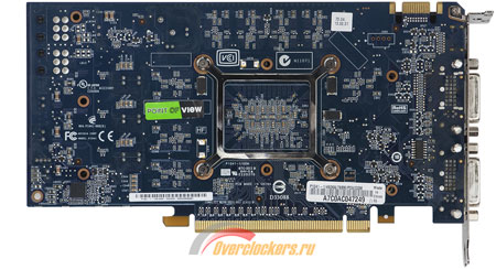

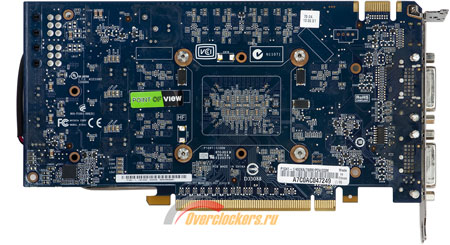

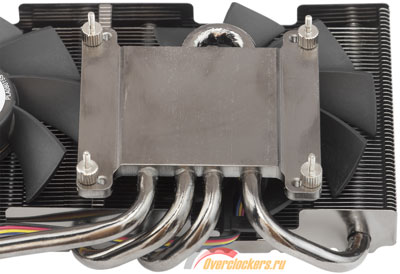

Чтобы установить кулер на видеокарту NVIDIA, нужно вкрутить в соответствующие монтажные отверстия (в случае с «четыреста шестидесятым» это те, которые не образуют квадрат) комплектные двухсторонние стойки. И можно водружать на него видеокарту (разумеется, не забыв предварительно нанести на теплораспределитель GPU термоинтерфейс).
Осталось закрутить комплектные гайки, и все – кулер установлен.

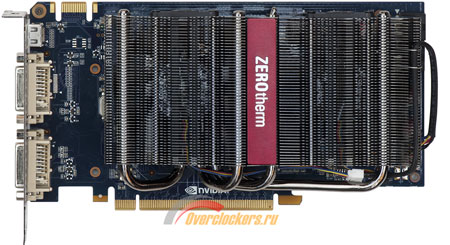

Большинство GeForce GTX 460 еще короче, чем Radeon HD 6870. Так, стендовый Point of View длиной всего 210 мм. Но ZEROtherm COOLMAX 4000 не выступал за пределы даже этой платы (притом, что солидный запас свободного места со стороны видеопортов никуда не делся).
Да и разъем питания вентиляторов на ней расположен примерно в том же месте, что и у референсного Radeon HD 6870. Поэтому уже «ослабленный» кабель кулера дотянулся до него без проблем.

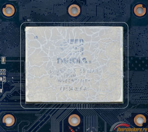

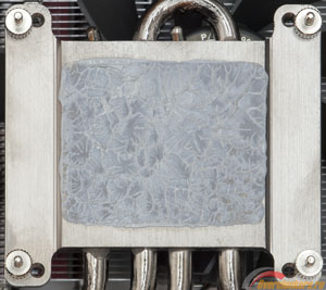

Теплораспределитель GeForce GTX 460 на подошве радиатора, хоть и с трудом, но уместился. Да и отпечатки порадовали своей равномерностью...
Но я все равно не понимаю, зачем было раздвигать крайние трубки в основании.
Так или иначе, вот и на вторую видеокарту кулер установлен, можно переходить к тестированию.

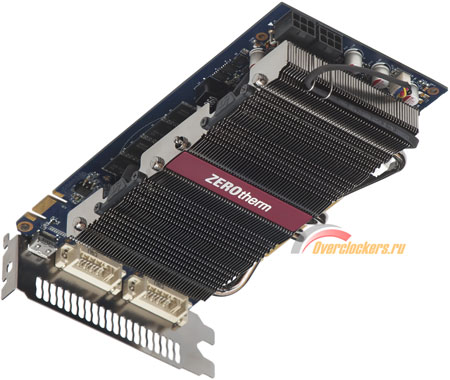

Заключение
ZEROtherm COOLMAXX 4000 – очень интересный видеокулер. До приставки «супер-» он не дорос (причем, в самом что ни на есть прямом смысле :)), но в своем сегменте предлагает очень неплохое соотношение потребительских качеств.
Единственной (но зато большой) проблемой данной системы охлаждения является то, что ниша эта весьма узка. Ну, правда, ведь вряд ли много найдется пользователей, которые хотят утихомирить свой шумный GeForce 450/460/560, причем обязательно без увеличения его первоначальных габаритов. Однако вот уж для них ZEROtherm COOLMAXX 4000 станет идеальным выбором. И в качестве бесплатного бонуса заметно улучшит внешний вид карты. Тут не станет помехой даже рекомендованная цена протестированного кулера, установленная производителем у отметки в 55 долларов.
Для всех же остальных есть GELID ICY VISION Rev.2, предлагающий за те же деньги намного лучшие эффективность и совместимость с видеокартами. Жаль только, что купить его у нас в стране так же тяжело, как и продукцию ZEROtherm.
