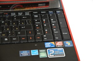

Клавиатура у ноутбука классическая, с трапециевидными клавишами уменьшенного размера. Размер устройства позволил вместить дополнительный цифровой блок, которого, бывает, часто не хватает. На этом все плюсы закончились, приступим к минусам.
За неделю общения с ноутбуком я так и не смог привыкнуть к его клавиатуре (впервые за всё время знакомства с ноутбуками!). Маленькие кнопки Backspace, Enter, правый Shift, неудачное расположение Delete, отсутствие свободного пространства около стрелок навигации, дополнительная кнопка /\ между пробелом и правым Alt, кнопка Fn, расположенная на самом краю, общая “ватность” клавиш – всё это так и не дало мне подружиться с MSI GX640. Кроме того, нижняя часть клавиатуры то и дело прогибается, хрустит и скрипит, никакой жёсткости.
Надеюсь, так “повезло” лишь экземпляру, оказавшемуся в нашей тестовой лаборатории, иначе проблема действительно неприятная.

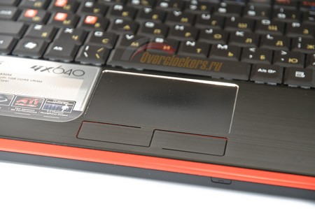

Установленный тачпад “убил” меня до конца. Он сильно смещён влево, а его поверхность сделана из матового пластика. Присутствует поддержка технологии MultiTouch. Никаких нареканий на качество самой поверхности и позиционирование курсора у меня нет, но тугие и невнятные кнопки с очень коротким ходом сыграли свою роль. Они сделаны вровень с алюминиевой поверхностью палмреста, являясь при этом небольшой её частью (вырезаны в виде буквы S). Выполнять перетаскивания файлов\папок, удерживая одну из управляющих кнопок, довольно проблематично. Одинарные клики также порой приходится повторять.

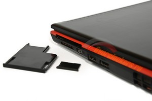

В тестируемом ноутбуке присутствует полный набор современных и популярных интерфейсов. А поскольку наш испытуемый позиционируется производителем как мультимедийный комбайн, то по-другому быть и не могло.
Разнообразие портов и разъёмов включает в себя:
- 2x USB 2.0;
- 1x eSATA совмещённый с USB 2.0;
- 1x RJ-45 (LAN);
- 1x RJ-11 (Modem);
- 1x FireWire 1394 (4-pin);
- 1x Слот ExpressCard 34/54 мм;
- 1х Card-Reader 4in1 (XD/SD/MMC/MS);
- 1x D-Sub (VGA);
- 1x HDMI;
- 4x аудио разъёма (присутствует возможность подключения 7.1 канального звука);
- 1x гнездо для подключения зарядного устройства.
На переднем торце находится IR (инфракрасный)-приёмник. Оптический привод располагается с левой стороны ноутбука.

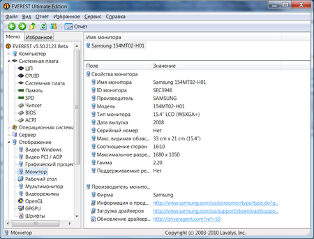

Дисплей ноутбука GX640 произведён компанией Samsung по технологии TN+Film, модель 154MT02-H01. Диагональ экрана 15,4 дюйма, максимальное разрешение 1680x1050. Соотношение сторон нестандартное для нынешних дней – 16:10. По мне так это самое оптимальное решение, особенно если вы часто работаете с документами, интернетом и фотографией.

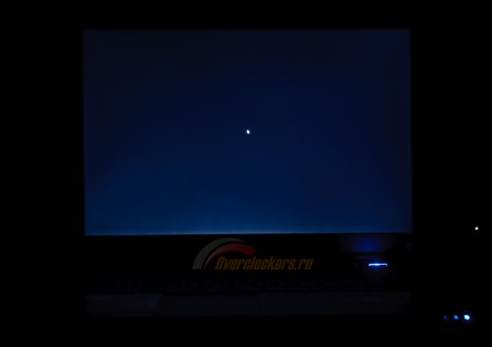

Модель довольствуется простой CCFL подсветкой (флуоресцентные лампы с холодным катодом), которая не только расходует больше энергии, чем современная LED (светодиодная), но и заметно ухудшает показатель равномерности подсвечиваемого поля.
Фотография выше прекрасно демонстрирует отрицательные стороны такого подхода. Чётко прослеживается вклад нижней лампы в общую картину. Равномерность подсветки белого поля следующая:
Среднее отклонение от центральной точки замера – 6%, максимальное – 15%. Ничего катастрофического я не увидел, при работе за “машиной” на глаз отклонения незаметны.

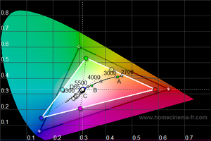

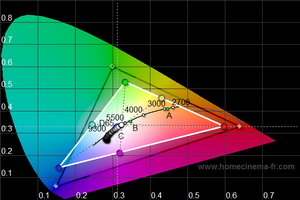

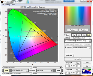

Для всех замеров использовался колориметр Eye-One Display 2. Цветовой охват (ЦО) оценивался с помощью утилиты GamutVision от компании Imatest. Для сравнения и оценки ЦО ноутбука использовались два рабочих пространства: sRGB и AdobeRGB.
На двух видеороликах внутренняя фигура представляет охват MSI GX640, внешние – стандартные пространства для сравнения. В итоге цифры ЦО следующие: 56% sRGB, 39% AdobeRGB, а вывод простой – дисплей протестированного ноутбука, как и экраны 99% переносных компьютеров, не позволяет работать с цветом (фото и видео обработкой). Хотя для любительских запросов пойдёт и так...

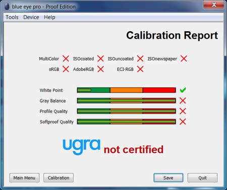

В доказательство вышесказанному привожу отчёт UGRA Display Analysis & Certification Tool (UDACT) – приложение для анализа и сертификации дисплеев по нескольким международным полиграфическим стандартам.
Тест провален на 95% - чего-то другого я и не ожидал. Единственное, с чем смог справится GX640, так это с "точкой белого" (не путать с "балансом белого"). Хоть какой-то плюс в его копилку…

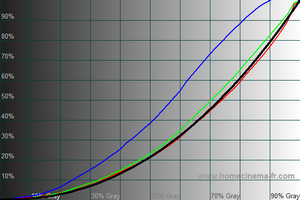

Кроме всего прочего была проведена оценка гамма-кривых с помощью программы HCFR Colorimener. C её помощью производился замер 75 значений черно-белого градиента, по которым и анализировался баланс RGB.
Целевая гамма 2.20 отображена жирной чёрной линией, три остальные – каналы Red, Green и Blue. За счёт сильно поднятой синей линии, средняя гамма монитора находится на отметке в 1.80, а её резкий уход вверх под конец графика позволяет говорить о невозможности отображения крайних светлых полутонов. К счастью, это лечится профилированием (калибровка для ноутбуков невозможна) дисплея с помощью используемого для замеров колориметра Eye-One Display 2.

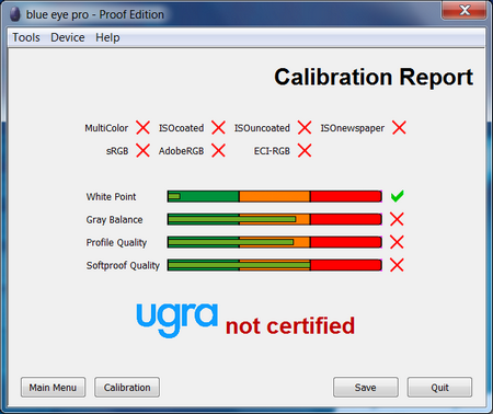

Профилирование осуществлялось с помощью программы Lacie Blue Eye Pro PE. Итогом её работы стали кривые каналов, которые практически на 100% ровно легли на целевую кривую. Средняя гамма составила 2.21. Заметно выровнялась цветовая температура серого клина, незначительно сузился цветовой охват (1-2%). Как говорится: “Ловкость рук и никакого мошенничества”.
Повлиял созданный профиль и на оценку комплекса тестирования UDACT. Кроме улучшения White Point, сдвинулись с “мёртвой точки” три других показателя. Получить же ещё одну зелёную галочку дисплею MSI GX640 это не помогло.

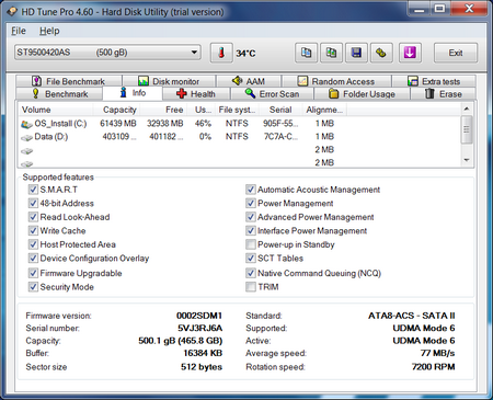

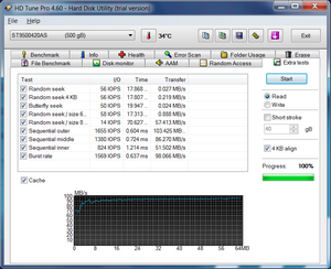

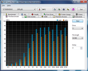

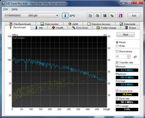

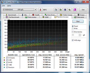

Дисковой накопитель ноутбука произведён компанией Seagate, модель ST9500420AS, объём 500 Гбайт.
Этот HDD поддерживает все современные технологии, оснащён интерфейсом SATAII и буфером в 16 Мбайт (для 2.5' дисков это норма). Магнитные пластины крутятся со скоростью 7200 оборотов в минуту.
По меркам ноутбуков производительность данного жёсткого диска находится на достаточно высоком уровне. Это, конечно, не современные SSD, но куда лучше, чем низкооборотистые "коробочки" форм-фактора 1.8 дюйма, которые иногда ставят в ноутбуки иных классов.
Как видно по одному из скриншотов утилиты HDTune - производитель поделил накопитель на два раздела. Подобное решение верно, ведь никому не хочется потерять накопленные данные при переустановке или выходе из строя Windows. А здесь вам пожалуйста - храните важные данные на вместительном втором разделе.

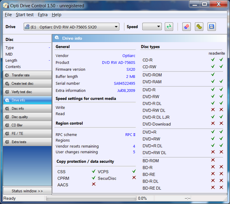

Встроенный оптический привод Optiarc DVD-RWAD-7560S выпущен совместным "творчеством" компаний NEC и Sony.
Он позволяет читать и записывать практически все стандарты CD и DVD дисков. К исключениям, к сожалению, относятся двухслойные диски DVD-RW\DVD+RW. Хотя потеря, видимо, и не столь велика - на данный момент оптические носители находятся далеко позади от жёстких дисков, когда речь заходит о резервном копировании (бэкапах).
