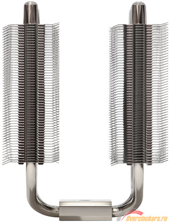

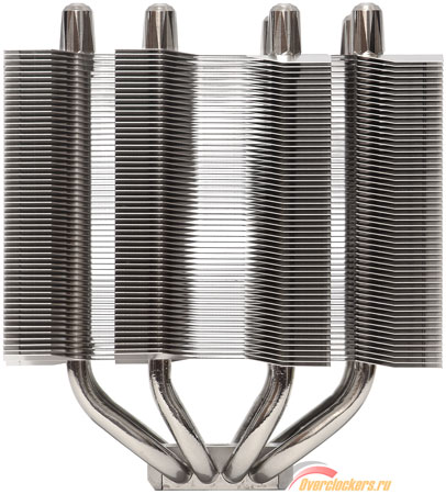

Ничего не напоминает? Правильно, Silver Arrow является прямым наследником таких известных кулеров Thermalright, как IFX-14 и Cogage Arrow. С последним они вообще практически близнецы-братья. «Серебряная стрела» отличается от «обычной» лишь никелировкой алюминиевых пластин радиатора (медные тепловые трубки и основание были покрыты этим металлом и у Cogage Arrow), да еще декоративными колпачками тепловых трубок.
Последние выглядят интересно, но с практической точки зрения скорее даже вредны: из-за них высота радиатора достигает 165 миллиметров. Кстати, производитель в своей документации указывает значение 160 мм. Видимо, столько и останется, если снять колпачки. В своем же первоначальном виде Silver Arrow поместится не во всякий компьютерный корпус.
Остальные габариты в точности повторяют таковые для Cogage Arrow: тестируемый радиатор 147 мм шириной и 123 мм глубиной. Даже масса, несмотря на наличие пресловутых колпачков, перекочевала в перечень технических характеристик «серебряной стрелы» в неизменном виде, она заявлена на уровне 825 граммов (это значение мне не удалось проверить ввиду отсутствия подходящего оборудования).

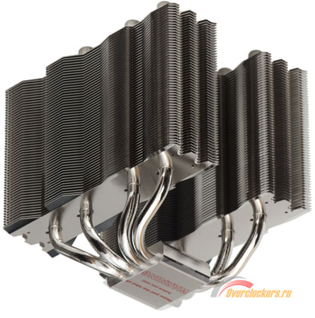

Перед нами та же башенная конструкция с двумя секциями рассеивающих пластин, нанизанных на четыре восьмимиллиметровые тепловые трубки. Thermalright вообще довольно консервативно подходит к формированию своего модельного ряда, производитель явно не спешит изменять полюбившейся компоновке топовых продуктов.
Тепловые трубки разнесены так, чтобы равномерно прогревать ребра радиатора. Контакт между ними призваны улучшить характерные «горлышки». А вот следов припоя в местах сопряжения трубок и пластин мне обнаружить не удалось (впрочем, это не значит, что его там нет).

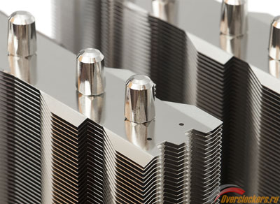

Даже форма ребер здесь та же, что и у Cogage Arrow. Просто они лучше отполированы и никелированы. Загнутые выступы на краях пластин по задумке разработчиков должны улучшить продуваемость радиатора и повысить эффективность рассеивания тепла.
А еще, похоже, что именно благодаря этим ребрам кулер получил свое название – Silver Arrow: их половинки действительно напоминают оперение стрелы́.

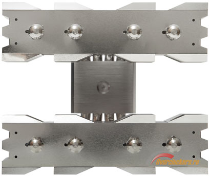

Расстояние между секциями – более 38 мм. Это позволит установить в центре радиатора даже «толстый» вентилятор соответствующего форм-фактора. Да и при использовании двух 25-мм «вертушек» приятно осознавать, что расположенная внутри будет «загребать» не только воздух, нагретый первым блоком ребер, но и частично – холодный извне.
Количество пластин, их толщина и межреберное расстояние остались теми же, что были у Cogage Arrow: 55 (на секцию и 110 суммарно), 0.3 мм и 1.7 мм соответственно.
А значит, и общая полезная площадь радиатора не изменилась – она составляет около 11 000 см2. Это не лучший результат, тот же Noctua NH-D14 может похвастать еще на тысячу квадратных сантиметров большей площадью рассеивания. Впрочем, например, ThermoLab baram2010 не мешают в некоторых случаях бороться с австрийским чемпионом на равных и его куда как более скромные 9000 см2...

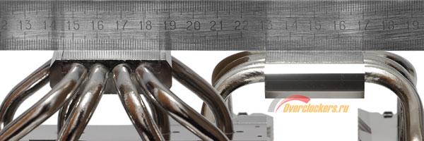

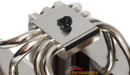

Но если с отсутствием реальных улучшений еще можно смириться, то нежелание Thermalright устранять «хронический» недостаток всех своих процессорных радиаторов – кривое основание – уже начинает раздражать.
У Silver Arrow подошва все такая же выпуклая:
Ну, хотя бы качество ее шлифовки заметно улучшилось, теперь следы фрезы, по крайней мере, тактильно не ощущаются. Но до зеркального состояния основанию тестируемого радиатора, конечно, далеко. Кажется, даже его алюминиевые ребра отполированы и то лучше :).

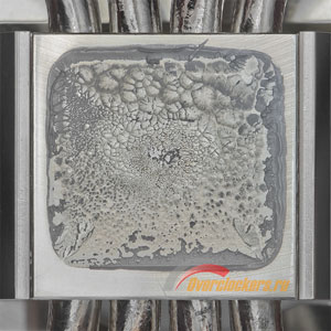

Разумеется, «не блистал» в таких условиях и отпечаток теплораспределителя стендового CPU Intel Core i7 920, полученный на подошве радиатора:

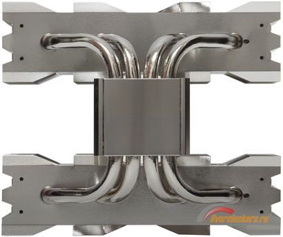

В остальном основания последних радиаторов Thermalright могут по праву служить образцом для других производителей воздушных систем охлаждения. Все места сопряжения пропаяны, трубки уложены в аккуратные желобки, выполненные четко по их форме.
Расстояние между соседними минимальное. Таким образом, можно надеяться, что даже при использовании в паре с процессором, обладающим небольшим (физически) кристаллом, так или иначе будут работать все трубки. К слову, от собственно подошвы их отделяет два миллиметра.

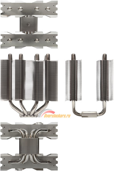

На этом осмотр радиатора заканчиваем. Перед тем, как перейти к установке системы охлаждения, приведем еще раз фотографии Thermalright Silver Arrow с разных сторон:
