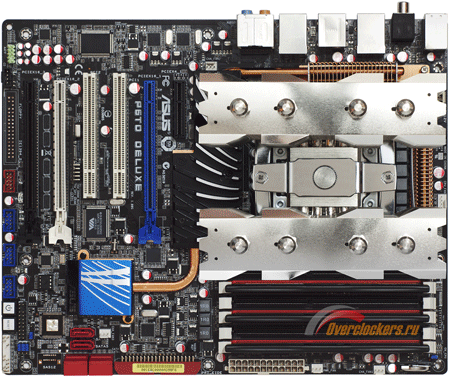

Ну, вроде бы радиатор установлен. Он «сидит» на своем месте плотно, вращается лишь в пределах пары градусов. Но это еще не все. Мы чуть не забыли, пожалуй, о самой главной особенности крепления Thermalright Silver Arrow. Оно позволяет изменять силу прижима основания радиатора к теплораспределителю процессора. Производитель утверждает, что в диапазоне от 40 до 70 фунтов (примерно 18 и 32 килограммов соответственно). Последнее значение – это ровно допустимый максимум для современных процессоров Intel.
За регулировку усилия прижима «серебряной стрелы» отвечает еще один винт, на этот раз в центре прижимной планки. Вкручиваясь в нее, он упирается в основание радиатора и сильнее прижимает его к процессорному теплораспределителю. Второй «фигурный» конец комплектного ключа предназначен именно для этого винта.

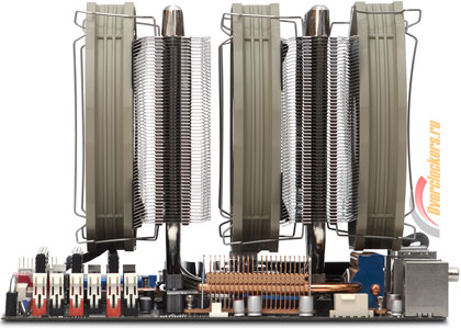

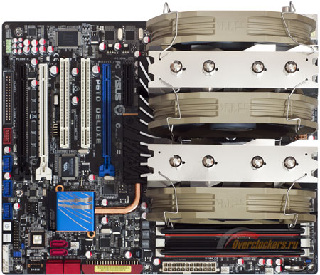

В последнем случае кулер приобретал совсем уж монструозный вид, практически полностью скрывая под собой верхнюю половину полноразмерной материнской платы формата ATX. К счастью, при установке вентиляторов параллельно модулям памяти «серебряная стрела» в большинстве случаев не перекроет даже верхний слот расширения, расположенный в 14 сантиметрах от нижней кромки платы.
К слову, на стендовой материнке Asus P6TD Deluxe он в принципе не разведен. А от установленной в ее первый слот PCI-E x16 видеокарты Thermalright Silver Arrow отделяло более трех сантиметров.

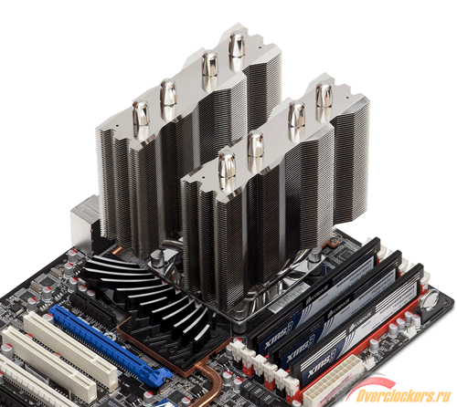

Не должен радиатор помешать и модулям памяти. Его нижнее ребро располагается в шести сантиметрах от материнской платы, этого хватит даже большинству «планок», оснащенных высокими радиаторами (вроде Corsair Dominator).

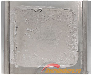

Кстати, от типичной для продукции Thermalright проблемы кривого основания не избавлен и этот радиатор. Типичный отпечаток теплораспределителя стендового Intel Core i7 920 на подошве моего экземпляра Cogage Arrow выглядит примерно следующим образом:

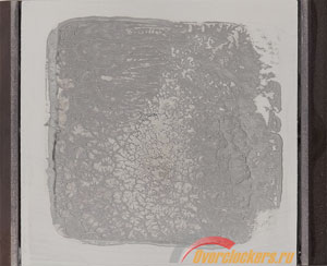

Пока же упомяну, что основание моего экземпляра HR-02 также далеко от идеала, типичный отпечаток теплораспределителя стендового процессора на нем выглядит следующим образом:
