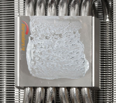

В соперники GlacialTech Siberia был выбран Thermalright AXP-140. Это один из наиболее эффективных кулеров топ-конструкции. В суперкулеры «Сибирь» будем записывать, только если она сможет его «побить».
И это несмотря на «плохую наследственность» в виде кривого основания AXP-140. Не избежал данной проблемы и мой экземпляр. Типичный отпечаток теплораспределителя стендового Intel Core i7 920 на нем выглядит примерно следующим образом:

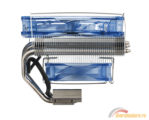

Тестирование систем охлаждения проводится на открытом стенде. При этом не учитывается ориентация радиатора в корпусе-«башне», материнская плата всегда горизонтальна. В случае с GlacialTech Siberia данный вопрос был исследован отдельно. Для этого материнская плата устанавливалась вертикально, слотами карт расширения параллельно земле (как в большинстве компьютерных корпусов-«башен»), а кулер монтировался во всех трех основных положениях: концами тепловых трубок вверх, вниз и в сторону.
Наибольшую эффективность тестируемый радиатор показывал в первом случае. При повороте на 90° проигрыш его самому себе составил пару градусов. А при ориентации концами трубок вниз – уже от трех до пяти (в зависимости от нагрузки и оборотов вентилятора).

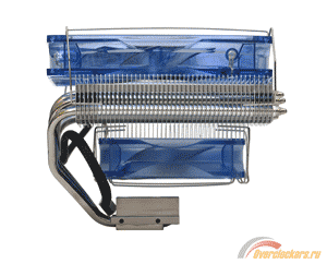

GlacialTech Siberia поставляется с двумя конкретными вентиляторами. И хотя не составляет труда снять их с него, тестировать радиатор с какими-либо другими «вертушками» нет смысла. Поэтому было решено сравнивать его эффективность с AXP-140 именно под комплектными вентиляторами. При этом на радиатор Thermalright водружалась только «стосороковка», а «привязанная» к ней 92-мм «вертушка» устанавливалась на обдув памяти.
На графиках вы увидите результаты тестов радиаторов в обоих основных режимах работы «стосороковки»: как на максимальных 1400 RPM, так и на минимальных 800 оборотах в минуту (напоминаю, что 92-«вертушка» всегда крутится со скоростью 1300 RPM).
Результаты тестирования
Здесь и далее на графиках – температуры Core i7 920 D0, разогнанного до 4.0 ГГц при напряжении 1.3 В, под нагрузкой с помощью LinX 0.6.4:
<< лучше
К сожалению, чуда не произошло. GlacialTech Siberia не смог встать вровень с одним из лучших процессорных радиаторов топ-конструкции. И если в тихом режиме его гораздо большее межреберное расстояние (да и помощь второго вентилятора, надо сказать) еще позволяют герою сегодняшнего тестирования демонстрировать эффективность, сравнимую с AXP-140, то при увеличении оборотов «стосороковки» суперкулер Thermalright заметно увеличивает свой отрыв. При этом ему никакой второй вентилятор не нужен, а значит потенциально система с ним могла быть немного тише.
Правда, именно что немного: обороты 92-мм «вертушки» GlacialTech подобраны неплохо, она практически не выделяется по шуму на фоне даже замедленной «стосороковки». Если бы только еще разгонялась вместе с нею...
