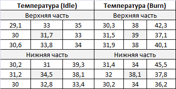

Замер температуры происходил с помощью инфракрасного пирометра Fluke 561 в 18 точках, по 9 с каждой стороны ноутбука. В ходе испытаний температура окружающей среды составляла 24 градуса. В режиме Idle измерения происходили спустя 20 минут после начала работы со стандартными (офисными) приложениями: MS Office, Internet Explorer, WMP и т.п.
Для нагрузки (режим Burn) использовалась игра FarCry 2. Настройки графики задавались максимальными, цикл тестирования включал в себя 10 прогонов одного из бенч-уровней. Температура замерялась в момент двух последних прогонов.
При работе с офисными документами, прослушивании музыки и просмотре интернета рабочая поверхность ноутбука остаётся еле тёплой. За это отдельное спасибо надо сказать используемым алюминиевым поверхностям ноутбука. Чуть большая температура достигается в нижней части, вблизи системы охлаждения.

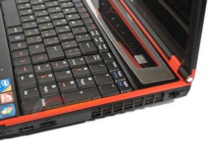

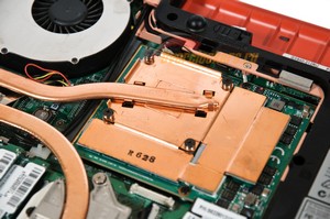

Под нагрузкой ноутбук заметно разогревался. Основным источником пыла и жара являлась правая верхняя часть, в которой и находится один-единственный охлаждающий элемент. Кроме значений, указанных в таблице, я могу добавить, что температура выдуваемого воздуха составляла около 50-55 градусов. Но это и не удивительно, тандем из Core i5 и Radeon HD 5850 делает своё дело...

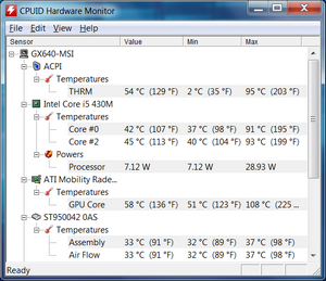

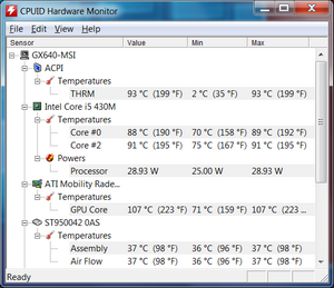

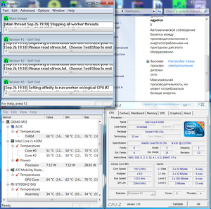

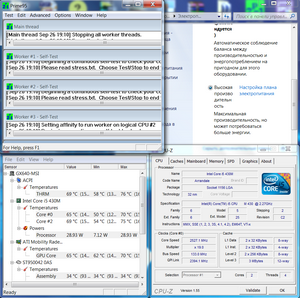

Температура основных компонентов системы в режиме Idle не создаёт опасений работоспособности системы, чего нельзя сказать о варианте с нагрузкой. Спустя почти 20 минут температура дискретной видеокарты практически вплотную подошла к отметке в 100 градусов. На скриншоте выше продемонстрировано состояние системы спустя 5 минут нагрузки с помощью Prime95 + FurMark, на 7-ой минуте температура видеокарты доходила до 110 градусов и система выключалась без предупреждения.

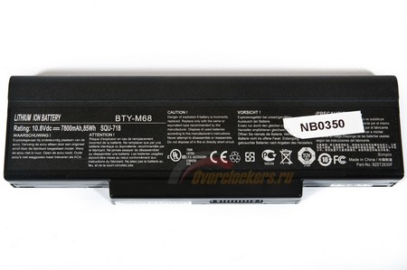

Как уже было отмечено раньше, в комплекте с ноутбуком идёт 9-секционная батарея, емкостью 85 Вт*ч (10,8 В, 7800 мАч).

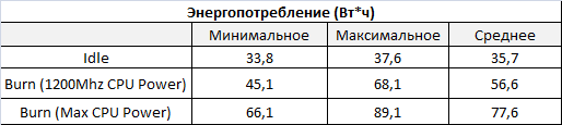

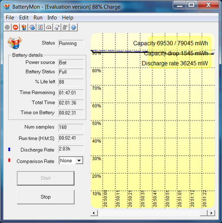

К сожалению, на тест попал экземпляр ноутбука, который до этого, видимо, прошёлся по рукам многих других журналистов, отчего появился износ батареи, а, следовательно, уменьшилась и емкость. В нашем случае она составила 79 Вт*ч.
Для мониторинга энергопотребления использовалась утилита BatteryMon, с выставленной ежесекундной частотой опроса. Следствием проведённых исследований стала таблица, представленная ниже:
Всего получилось шесть режимов:
- Idle(Минимальное) – режим простоя с минимальной яркостью экрана;
- Idle(Максимальное) – режим простоя с максимальной яркостью экрана;
- Burn 1200 МГц CPU Power(Минимальное) – нагрузка процессора с помощью Prime95 (Blend), минимальная яркость экрана;
- Burn 1200 МГц CPU Power(Максимальное) – нагрузка процессора с помощью Prime95 (Blend) + нагрузка GPU через FurMark, максимальная яркость;
- Burn Max CPU Power(Минимальное) – нагрузка процессора с помощью Prime95 (Blend), минимальная яркость экрана;
- Burn Max CPU Power(Максимальное) – нагрузка процессора с помощью Prime95 (Blend) + нагрузка GPU через FurMark, максимальная яркость.
По данным таблицы можно отметить разницу в 21 Вт*ч между процессором на минимальной и максимальной частотах.
В целом же – энергопотребление запредельное, даже в простое. Виной всему постоянно работающий Radeon HD 5850. По опыту использования ноутбуков с процессорами Core i, могу заверить, что при включении встроенной графики Intel GMA HD можно добиться 10-12 Вт*ч при тех же условиях. Shame on you, MSI! Дополнительные 20 Вт*ч на одну и ту же цель – грешно должно быть. Поленились сделать переключение графических процессоров, но поставили 9-ти секционный аккумулятор, увеличив вес и размеры ноутбука...
Не помогает экономить драгоценные ватты и “эксклюзивная” система оптимизации энергопотребления под названием ECO Engine, она же – переключатель профилей энергосбережения.
Какой-либо разницы энергопотребления между 5-ю режимами определить не удалось - минимальное энергопотребление в любом из них составляло 32-33 Вт*ч. Единственное, что они меняют – яркость экрана по предустановленным значениям. Но зачем, если это можно сделать отдельными кнопками управления яркостью подсветки дисплея? Фикция, да и только.

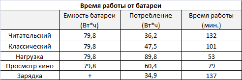

Для оценки времени работы ноутбука от батареи я не стал использовать всем известный тестовый пакет Battery Eater и отдал предпочтение ручному замеру и подсчёту. На это есть целых две причины:
- Возможность самостоятельно выбрать последовательность действий и рабочие приложения = имитация реальной работы за ноутбуком
- Скорость обработки результатов
На протяжении определённой последовательности действий для каждого из режимов замера записывался лог-файл. В дальнейшем он проходил обработку средствами Microsoft Excel, с помощью которых вычислялось среднее значение энергопотребления за время проведённых действий. На основе этих данных и фактической ёмкости аккумулятора высчитывалось теоретическое время работы.
Было составлено четыре вида нагрузки:
- Читательский – открытие и непродолжительная работа с Word и Excel документами, просмотр страничек в интернете с помощью Google Chrome, Wi-Fi включён, 50% яркости;
- Классический – совмещение Читательского режима + фоновая музыка при громкости 50%, просмотр нескольких роликов на Youtube;
- Игровой – бенчмарк FarCry 2 при максимальных настройках графики, 100% яркости, 100% громкости, Wi-Fi включён;
- Кино – просмотр BD-Rip 1080p, 100% яркости, 100% громкости, Cinema Pro (On), Wi-Fi включён.
От полученных значений можно отнять 5-7%, которые зачастую требуются для ухода ноутбука в гибернацию для сохранения данных при крайне низком уровне заряда. Выводы по времени работы MSI GX640 пускай у каждого будут свои.

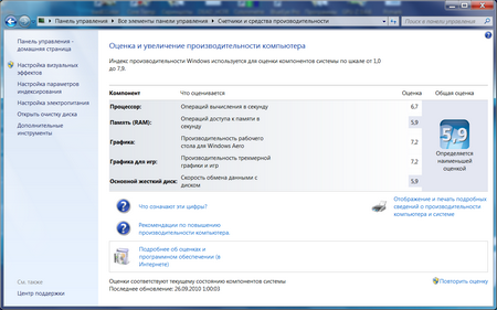

Для начала начну с оценок, поставленных встроенной системой оценки производительности Windows 7.
Повысить общие 5,9 баллов поможет лишь замена HDD на быстрый и современный SSD, оперативную память же придётся нарастить до 8 гигабайт. Надеюсь, никто из читателей зависимостью от оценок Windows 7 не страдает :) .
Установленная оперативная память не блещет производительностью, но тут виновата не только она, но и процессор.

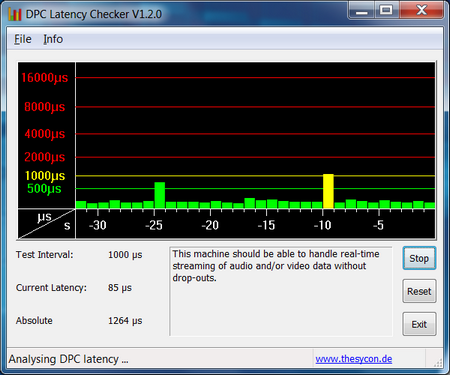

Задержек, связанных с конфликтом оборудования, с помощью программы DPC Latency Checker найдёно не было. Это говорит о том, что MSI GX640 может быть легко использован для воспроизведения потокового аудио-видео контента.

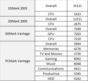

Производительность ноутбука в синтетических приложениях находится на уровне среднего мультимедийного компьютера.
Мощная начинка позволяет без проблем справляться как с обработкой 3D-сцен, так и с кодированием\декодированием HD-фильмов.

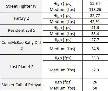

В тестовых пакетах компании FutureMark GX640 показал себя молодцом – настоящим игровым “бойцом”. В реальных игровых приложениях ситуация ничуть не хуже:
Таблица состоит из игр, работающих под DirectX 9, 10, 11. С большинством из них (особенно в режимах Medium – без сглаживания) лэптоп легко справляется. Над оставшейся частью ему приходится чуть попотеть. Но стоит лишь немного понизить качество и “полёт” продолжается.

- Выброс горячего воздуха с правой стороны;
