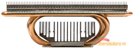

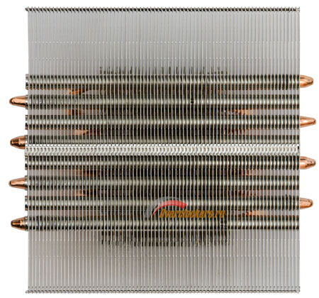

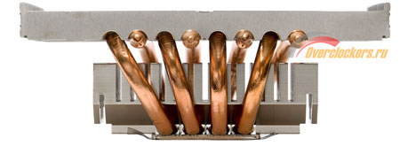

В принципе, шестимиллиметровые тепловые трубки можно целиком поместить в такие ребра, но прочность конструкции ожидаемо снизится. Разработчик на это не пошел: в Scythe Big Shuriken трубки располагаются снизу, контактируя с пластинами лишь половиной своей поверхности. Разумеется, маркетологи сразу обозвали этот «костыль» громким словом «технология» и придумали для нее отдельное название – «Uneven Parallel Heatpipe». Я даже не буду трудиться это переводить.
Но хотя бы все четыре трубки здесь загнуты наверх с обеих сторон, то есть упомянутых «половин» все равно восемь. Правда, на мой взгляд, их все же можно было разнести в радиаторе пошире.
Привычные горлышки в местах соприкосновения трубок и ребер присутствуют, соединение пропаяно. Последнее касается и ме́ста контакта трубок с основанием радиатора, но вот здесь уже, по недоброй традиции Scythe, желобков нет. Подошва радиатора представляет собой просто двухмиллиметровую медную пластину, а трубки на этом участке лишь немного сплющены.
Тут вряд ли поможет даже то, что верхняя часть основания выполнена в виде еще одного достаточно массивного радиатора.
В его боковинах есть отверстия для монтажных скоб.
Алюминиевые пластины и медные тепловые трубки не окрашены, а вот медная же подошва – никелирована. По умолчанию она прикрыта предохранительной пленкой (с нанесенным на нее привычным предупреждением о том, что перед установкой радиатора пленку необходимо снять).

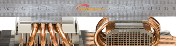

Что касается ровности основания, то тут к Scythe Big Shuriken претензий быть не может:

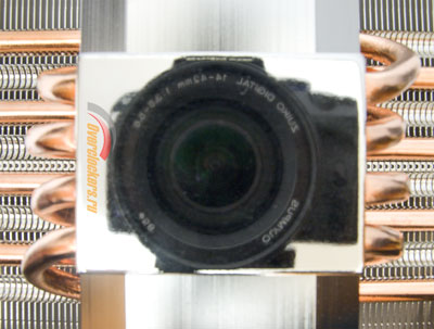

Кроме того, подошва кулера еще и отлично обработана – практически до зеркального состояния:

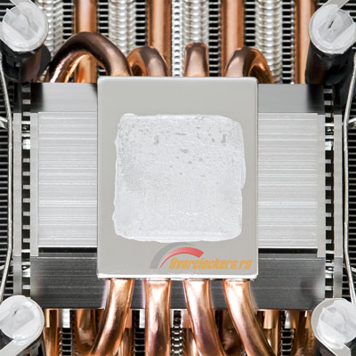

Поэтому очень неплохим получился и отпечаток на ней наиболее ровного из использованных сегодня на стенде процессоров – Intel Core i3 530:

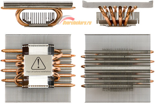

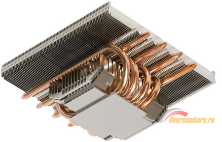

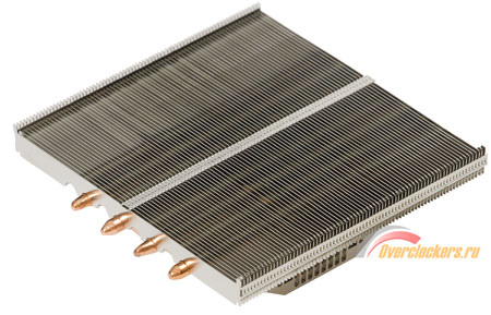

Все, с радиатором и с вентилятором разобрались, можно устанавливать систему охлаждения на тестовый стенд. Перед тем, как перечислить его составляющие, приведем еще раз фотографии радиатора Scythe Big Shuriken с разных сторон:
