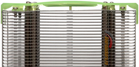

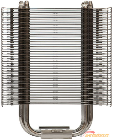

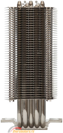

Пять тепловых трубок пронизывают ребра радиатора по бокам, они расположены зигзагом, но сгруппированы очень плотно – вряд ли это поможет пластинам прогреваться равномернее. Да и об особой оптимизации собственно ребер для лучшего рассеивания тепла говорить не приходится – они гладкие и ровные. Хотя и весьма интересной формы.
Всего пластин 41, они обладают толщиной около 0.4 мм и ограничены размерами 65 x 126 миллиметров. Суммарная полезная площадь у Thermaltake Jing – около 6300 мм2. По нынешним временам это совсем немного даже для башенного радиатора с одной секцией ребер.
Общие габариты радиатора – 130 x 65 x 157 (В) мм, масса – 695 г. Вентиляторы увеличивают последнюю до 920 граммов. И, кроме того, с ними конструкция вырастает в ширину до 120 миллиметров. А вот ее высота (из-за упомянутой «удачной» организации крышки) остается неизменной.
Нижнее ребро расположено на высоте 45 мм от основания, этого должно хватить всем окружающим процессорный разъем элементам, включая стандартные модули памяти. Проблемы возможны лишь с «планками», оснащенными высокими радиаторами (вроде Corsair Dominator).

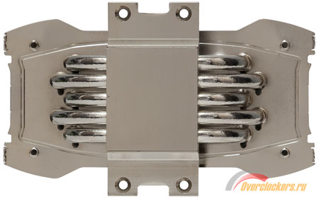

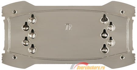

Основание радиатора составное, верхняя половина шире, она содержит монтажные отверстия для прижимных планок.

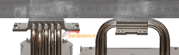

Тепловые трубки в основании Thermaltake Jing уложены довольно плотно, зазор между соседними – не более полутора миллиметров. Аккуратные полукруглые желобки в обеих половинках оснований в наличии, контакт с трубками осуществляется при помощи пайки. Производитель заявляет, что и ребра радиатора припаяны к трубкам, но тут следов припоя не наблюдается (впрочем, это не значит, что его там нет).
Уже под предохранительной пленкой заметно, что на основании радиатора Thermaltake Jing присутствуют концентрические следы от фрезы. Они не только видны невооруженным глазом, но и ощущаются тактильно.
Тем не менее, подошва радиатора довольно ровная:

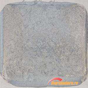

Да и отпечаток на ней теплораспределителя нашего стендового экземпляра процессора Intel Core i7 920 (самого по себе, к сожалению, не слишком ровного) выглядел не так уж плохо:
Ну, а эстетов непременно порадует неплохая полировка основания Thermaltake Jing. Из-за концентрических борозд от фрезы хорошо разглядеть в нем отражение себя любимого вряд ли получится, а вот мелкой детали с близкого расстояния – вполне:

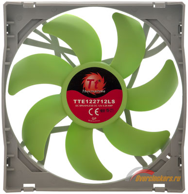

Кулер оснащается двумя одинаковыми вентиляторами Thermaltake. На самом деле их крыльчатка разная – для того, чтобы поток двух симметрично расположенных «вертушек» был направлен в одну сторону, лопасти вентиляторов пришлось развернуть в разные.
Но только этим, да еще своим ядовито-зеленым цветом крыльчатки и выделяются: семь их лопастей получили вполне привычный профиль. Разве что еще кожух мотора крупноват – он тут почти 40 мм в диаметре. Подсветкой данные вентиляторы не оснащены.
Основаны они на втулке, но производитель обещает их беспроблемное функционирование в течение 50 000 часов (это без малого шесть лет непрерывной работы), так что в вопросе надежности «вертушек» не должно быть никаких подвохов.
Вентиляторы промаркированы как TTE122712LS. Первые «12» здесь обозначают типоразмер 120 x 120 мм, следующие «27» – толщину «вертушки» в миллиметрах, вторые «12» – штатное напряжение (потребляют «стодвадцатки» не более 0.20 А), и последние две буквы «LS» (аббревиатура от английского «Low Speed») намекают на то, что комплектные вентиляторы Thermaltake Jing – низкооборотные.

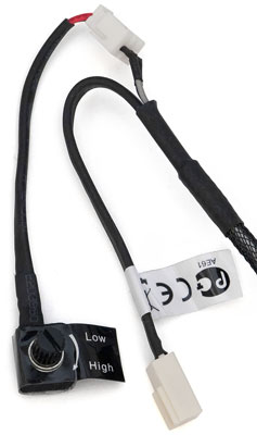

Их скорость вращения и правда невелика, она регулируется в диапазоне от 800 до 1300 RPM. За это здесь отвечает небольшой ручной регулятор на коротком проводке-отростке, точно такой мы уже встречали в прошлых продуктах Thermaltake, например, в кулере ISGC-400.
До «разветвления» провода́ скрыты под аккуратной тканой оплеткой. Подключаются вентиляторы к стандартному трехштырьковому разъему на материнской плате, переходников на molex (стандартный четырехконтактный коннектор блока питания) в комплекте нет.
Конечно, было бы удобнее, если бы регулятор у обеих «вертушек» был один (как в уже упомянутых Cooler Master V6 и V6 GT). Да и нижний предел регулировки мог быть пониже. Но, как говорится, спасибо и на том.
