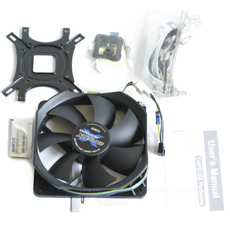

Комплект поставки почти такой же, как и у CNPS10X Extreme. Вот только термопаста теперь не в шприце, а в пакетике. Немного отличается и набор креплений. Вентилятор не закреплен на радиаторе, а лежит в коробке отдельно.

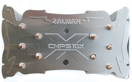

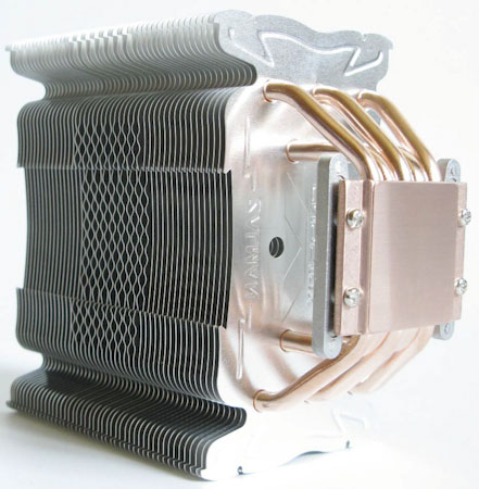

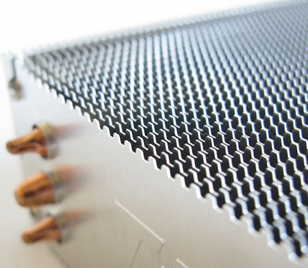

CNPS10X Performa - типичный представитель кулеров башенного типа. Правда, одна особенность все же есть: обратите внимание на центральную часть радиатора. Не совсем понятно, зачем Zalman именно по центру использует волнистые ребра. Логичнее было бы весь кулер сделать "волнистым" или вообще отказаться от такого профиля ребер. Есть лишь одно предположение: сделан такой профиль из-за мертвой зоны воздушного потока вентилятора. Становится ли кулер эффективнее с использованием этого нововведения проверить невозможно.

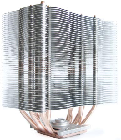

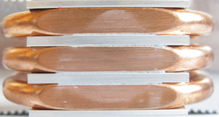

Как и у рассмотренного выше CNPS10X Extreme, медные теплотрубки (их диаметр по-прежнему равен 6 мм) расположены нелинейно.
Радиатор состоит из 47 алюминиевых пластин, толщина которых составляет 0,5 мм, а зазор между ними равен 1,9 мм.
Радиатор вряд ли можно назвать огромным – его габариты с установленным вентилятором равны 132х100х152 мм (ДхШхВ мм). Вес также не является сверхъестественным для суперкулера – 748 грамм.

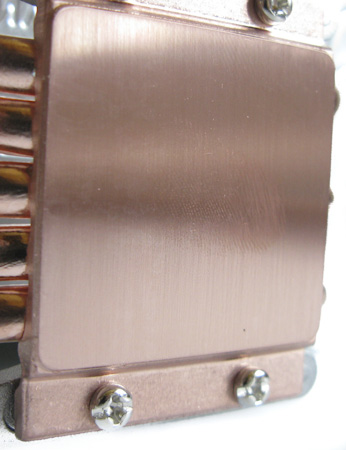

Основание неплохо обработано, хотя на этот раз уже не до «зеркала».
Отпечаток получился вполне нормальным.

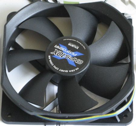

Performa оснащается вентилятором ZP1225ALM с ШИМ-управлением. Типоразмер 120х120х25 мм, максимальная скорость вращения составляет 2000 об/мин. Вентилятор может работать в двух режимах: в диапазоне оборотов 900-1350 и 900-2000. Первый вариант возможен, если вентилятор подключен через резистор, входящий в комплект поставки. Максимальный уровень шума составляет 36 дБ, минимальный – 17 дБ.

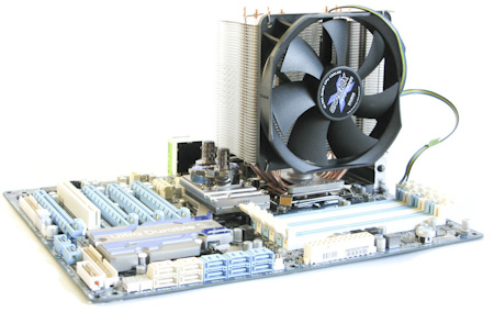

Установленный на материнскую плату Gigabyte X58A-UD7 кулер Zalman CNPS10X Performa выглядит следующим образом:
Вентилятор частично перекрывает первый слот оперативной памяти, но планку с низким радиатором или вовсе без оного поставить все же реально.

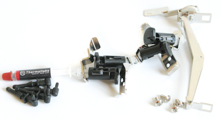

Комплект поставки гораздо скромнее, чем у Zalman. Впрочем, все необходимое здесь есть. И даже термопаста есть, ее мы обязательно протестируем в рамках этой статьи. Обратите внимание на то, что в комплекте идут дополнительные виброгасящие подвесы. Следовательно, Contac 29 предназначен для работы как с одним, так и с двумя вентиляторами.

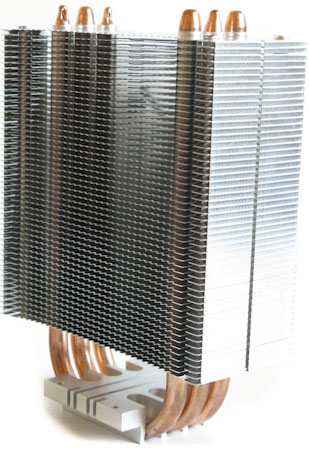

Contac 29 гораздо компактнее и легче рассмотренных сегодня Zalman’ов (120x50x159.5 мм и 558 грамм соответственно).
Радиатор состоит из 54 пластин, толщина каждой пластинки составляет 0,4 мм, а расстояние между ними равно 2,5 мм. Нанизаны пластины на 3 теплотрубки. Как уже упоминалось выше, диаметр трубок составляет 8 мм.
Согласитесь, нет ничего особенного во внешности Contac’a. Больше всего этот кулер похож на своего собрата ISGC-300. Правда, ISGC-300 чуть-чуть побольше и потяжелее.

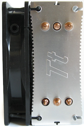

… во-вторых, у Contac 29 на одну теплотрубку меньше…

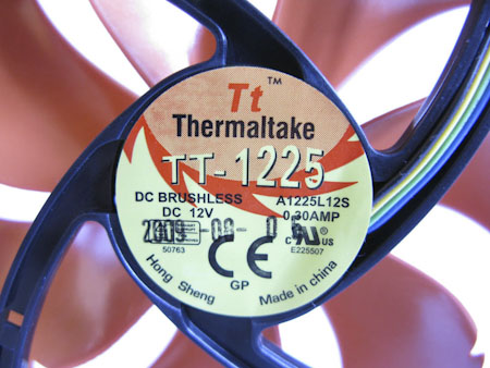

+ в-третьих, Contac 29 комплектуется другим вентилятором. "Старая" модель ISCG 12 вызывала много нареканий и недовольств. Маркировка нынешнего вентилятора A1225L12S.
Вентилятор оснащен ШИМ-управлением, а максимальная скорость вращения равна 2000 об/мин. Максимальный уровень шума составляет 33,2 дБ, минимальный – 15 дБ. К сожалению, производитель не указывает тип используемого подшипника. Есть лишь предположение, что в его основе лежит гидродинамический подшипник. Максимальный воздушный поток 72.1 CFM.

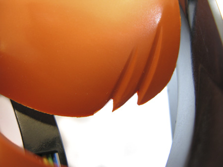

Обратите внимание на вырезы на крыльчатке. Видимо, таким образом в Thermaltake стараются снизить уровень шума и оптимизировать воздушный поток.

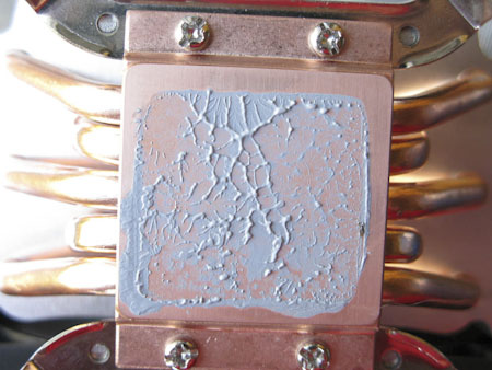

Об установке особо и рассказывать нечего, поскольку Contac 29 оснащен простыми пластиковыми защелками. Пожалуй, единственный плюс такого типа крепления заключается в том, что кулер можно беспрепятственно демонтировать и устанавливать без снятия материнской платы. Наш экземпляр очень плохо прижимался к процессору из-за одного «пуш-пина», который не хотел нормально защелкиваться, защелкиваясь лишь наполовину. Видимо, из-за этого получился такой скверный отпечаток.

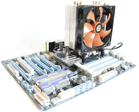

Кулер Thermaltake Contac 29 установлен на материнскую плату Gigabyte X58A-UD7:
