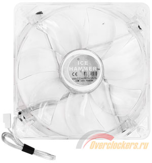

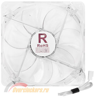

В комплекте с Ice Hammer IH-4500 поставляется 120 мм вентилятор в прозрачном корпусе. Какая-либо внятная маркировка на нем отсутствует, известно лишь, что штатная скорость вращения вентилятора находится на уровне 2000 оборотов в минуту. С помощью комплектного регулятора ее можно уменьшить до 1000 RPM, регулировка плавная.
Профиль семи прозрачных лопастей вентилятора не самый агрессивный, но именно такие «вертушки» нередко оказываются наиболее сбалансированными по соотношению эффективность-шум.
Вентилятор оснащен стандартным трехконтактным разъемом. Его провод выполнен в общем стиле изделия. Рамка вентилятора по углам оборудована четырьмя синими светодиодами, возможность отключения данной подсветки не предусмотрена. Интересно, что при снижении скорости вращения «стодвадцатки» снижается и яркость ее подсветки.

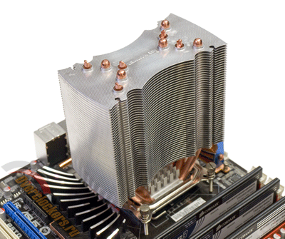

В комплекте с Ice Hammer IH-4500 поставляются крепления под все актуальные платформы разработки как Intel, так и AMD. Мы проиллюстрируем процесс монтажа кулера на примере Intel LGA 1366. А нюансы установки радиатора на другие процессорные разъемы будем разбирать по ходу.

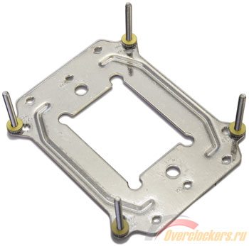

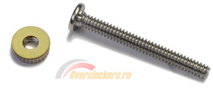

Начинается монтаж IH-4500 со сборки backplate. К нему нужно прикрутить специальные винты с резьбой M4. Здесь в принципе подойдут любые, просто комплектные содержат выступы под шляпкой, позволяющие зафиксировать винты в крестовине. Специальными небольшими вырезами снабжено каждое соответствующее отверстие в ней.
Интересно выглядит вырез под процессоры Intel. Благодаря его вытянутой форме поддерживаются сразу все три разъема: LGA 775, LGA 1156 и LGA 1366, отличающиеся лишь расстоянием между соседними монтажными отверстиями (72, 75 и 80 мм):
Отверстия в backplate, соответствующие монтажной системе процессоров AMD, подписаны отдельно. Прикрутив специальными гайками (на которые лучше предварительно наклеить изоляционные шайбы) винты в backplate, получим следующую конструкцию:
Именно на нее и нужно устанавливать материнскую плату. Отдельно заботиться об изоляции не придется: крестовина с внутренней стороны обклеена пластиком.

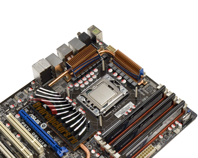

Далее (предварительно нанеся на CPU термоинтерфейс) водружаем на процессор радиатор так, чтобы винты вошли в отверстия уже его крепежной пластины:
И прикручиваем радиатор подпружиненными гайками из комплекта. Вручную обеспечить максимальный прижим вряд ли удастся, для этого понадобится отвертка, причем с прямым шлицем. Могли бы сделать головку под более привычную для сборщика крестовую отвертку.

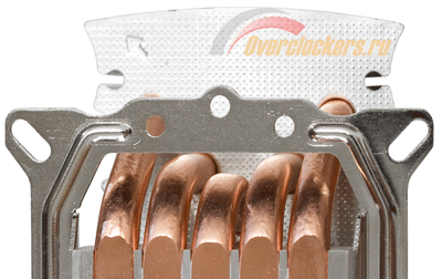

Интересно, что для процессорных разъемов AMD AM2/AM2+/AM3 штатная монтажная рамка радиатора не предназначена. Совместимость с ними обеспечивают дополнительные планки, прикручивающиеся к ней с двух сторон.
При этом ориентировать кулер на материнской плате получится лишь одним способом. В случае со стандартными корпусами-башнями его вентилятор будет дуть в сторону задней панели. В общем-то, именно так большинство пользователей и устанавливает башенные радиаторы, но все равно отсутствие гибкости в этом вопросе неприятно удивляет. В случае с процессорными разъемами Intel ориентировать радиатор можно обоими основными способами.
Пазы для резиновых держателей вентиляторов в радиаторе IH-4500 – сквозные. Но это не значит, что можно закрепить их сначала на «вертушке», а потом надеть всю конструкцию на радиатор. Более того, так лучше не делать. Когда у меня фиксатор застрял в районе середины паза, я уже почти смирился с его потерей. Благо, он оказался весьма прочным, и ценой некоторых усилий его удалось оттуда вытащить.
Поэтому наилучший способ установки вентиляторов на IH-4500 – это вставить фиксаторы сверху и снизу в пазы радиатора, и уже потом надевать на них вентилятор. Тоже не самый удобный способ, но по крайней мере риск возникновения «нештатных ситуаций» при этом сводится к минимуму.
Приятно, что держателей в комплекте восемь – на два вентилятора:
